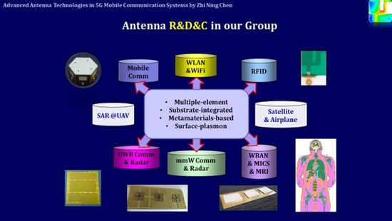

上图是陈志宁教授科研组的研究方向

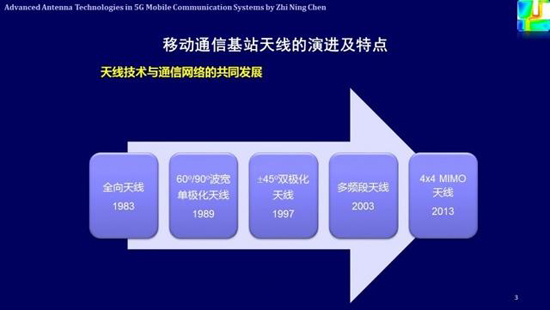

基站天线是伴随着网络通信发展起来的,工程人员根据网络需求来设计不同的天线。因此,在过去几代移动通信技术中,天线技术也一直在演进。
第一代移动通信几乎用的都是全向天线,当时的用户数量很少,传输的速率也较低,这时候还属于模拟系统。
到了第二代移动通信技术,我们才进入了蜂窝时代,这一阶段的天线逐渐演变成了方向性的,一般波瓣宽度包含60°和90°以及120°,以120°为例,它有三个扇区。八十年代的天线还主要以单极化天线为主,而且已经开始引入了阵列概念,虽然全向天线也有阵列,但只是垂直方向的阵列,单极化天线就出现了平面和方向性的天线。从形式来看,现在的天线和第二代的天线非常相似。
1997年,双极化天线(±45°交叉双极化天线)开始走上历史舞台,这时候的天线性能相比上一代有了很大的提升,不管是3G还是4G,目前主要的潮流都是双极化天线。
到了2.5G和3G时代,出现了很多多频段的天线,因为这时候的系统很复杂,例如GSM、CDMA等等需要共存,所以多频段天线是一个必然趋势。为了降低成本以及空间,多频段在这一阶段成为了主流。
到了2013年,我们首次引入了MIMO(多入多出技术,Multiple-Input Multiple-Output)天线系统,最初是4×4 MIMO天线。MIMO技术提升了通信容量,这时候的天线系统就进入了一个新的时代,也就是从最初的单个天线发展到了阵列天线和多天线。

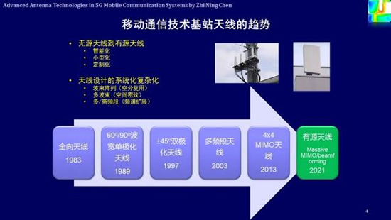

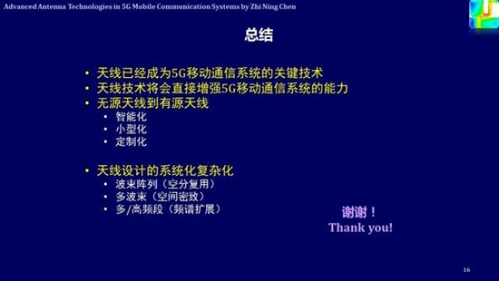

从过去几年和移动通信公司的合作交流经验来看,未来基站天线有两大趋势。
第一是从无源天线到有源天线系统,这就意味着天线可能会实现智能化、小型化(共设计)、定制化,因为未来的网络会变得越来越细,我们需要根据周围的场景来进行定制化的设计,例如在城市区域内布站会更加精细,而不是简单的覆盖。5G通信将会应用高频段,障碍物会对通信产生很大的影响,定制化的天线可以提供更好的网络质量。
第二个趋势是天线设计的系统化和复杂化,例如波束阵列(实现空分复用)、多波束以及多/高频段。这些都对天线提出了很高的要求,它会涉及到整个系统以及互相兼容的问题,在这种情况下天线技术已经超越了元器件的概念,逐渐进入了系统的设计。

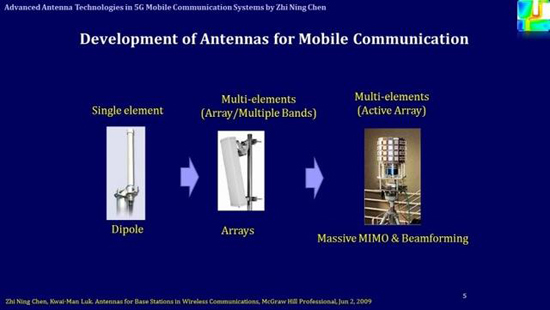

上面这张PPT展示的就是天线技术的演进过程:天线最早从单个阵列的天线,到多阵列再到多单元,从无源到有源的系统,从简单的MIMO到大规模MIMO系统,从简单固定的波束到多波束。

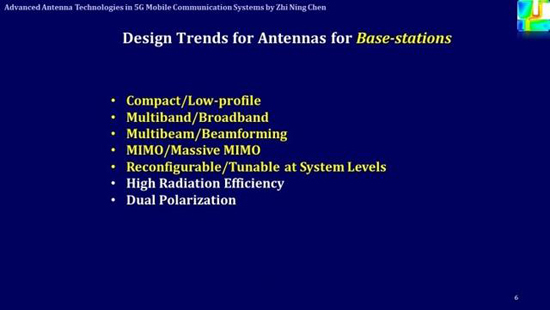

对于基站而言,天线设计的一大原则就是小型化。不同系统的天线是设计在一起的,为了降低成本、节省空间就要做得足够小,所以就需要天线是多频段、宽频段、多波束、MIMO/Massive MIMO,MIMO对天线的隔离度,Massive MIMO对天线的混互耦都有一些特殊的要求。
另外,天线还需要可调谐。第一代天线是靠机械来实现倾角,第三代实现了远程的电调,5G如果能实现自调谐,是非常有吸引力的。

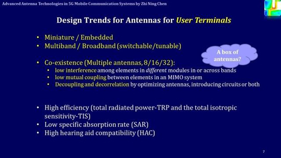

对于移动终端而言,对天线的要求也是小型化、多频段、宽频段、可调谐。虽然这些特性现在也有,但5G的要求会更加苛刻。
除此之外,5G移动通信的天线还面临了一个新的问题——共存。实现Massive MIMO,收发都需要多天线,也就是同频多天线(8天线、16天线...)。这样的多天线系统给终端带来最大的挑战就是共存问题,怎样降低相互之间的影响以耦合,如何增加信道的隔离度....这对5G终端天线提出了新的要求,具体来说会涉及以下三点:
降低相互的影响,特别是不同功能模块,不同频段之间的互相干扰,之前学术界认为不会存在这种情况,但在工业界确实存在这个问题;
去耦,在MIMO系统里面,天线的互耦不仅仅会降低信道的隔离度,还会降低整个系统的辐射效率。另外,我们不能指望完全依赖于高频段毫米波来解决性能上的增长,例如25GHz、28GHz...60GHz都存在系统上的问题;
去相关性,这一点可以从天线和电路设计配合来解决,不过通过电路来解决方案带宽非常受限,很难满足所有频段的带宽。

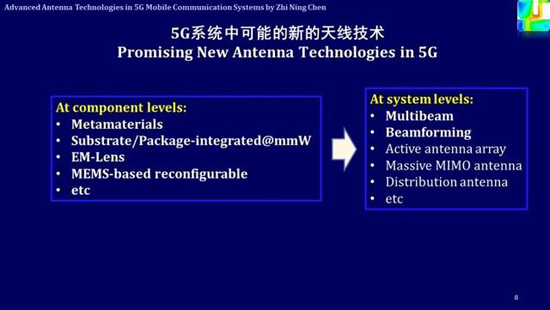

5G系统的天线技术
这包括单个天线的设计以及系统层面上的技术,系统层面的上文有提到,例如多波束、波束成形、有源天线阵、Massive MIMO等。
从具体天线设计来看,超材料为基础的概念发展出来的技术将会大有裨益,目前超材料已经在3G和4G上取得了成功,例如实现了小型化、低轮廓、高增益和款频段。
第二个是,衬底或者封装集成天线。这些天线主要用在频率比较高的频段,也就是毫米波频段。虽然高频段的天线尺寸很小,但天线本身的损耗非常大,所以在终端上最好把天线和衬底集成或者更小的封装集成。
第三个是电磁透镜。透镜主要应用于高频段,当波长非常小的时候,放上一个介质可以去到聚焦的作用,高频天线体积并不大,但是微波段的波长很长,这就导致透镜很难使用,体积会很大。
第四个是MEMS的应用。在频率很低的时候,MEMS可以用作开关,在手机终端,如果能对天线进行有效的控制、重构,就可以实现一个天线多用。

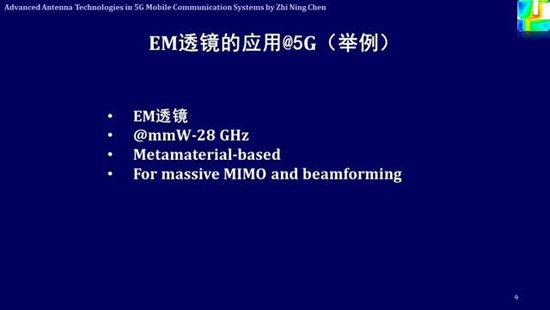

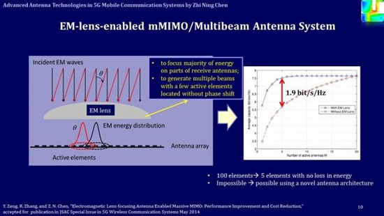

以电磁透镜为例,这一设计引进了一个概念:在多单元的天线阵列前面放了一个光学透镜(因为在低频上,所以称之为电磁透镜),当光从某一个角度入射后,就会在某一个焦平面上产生斑点,这个斑点上就集中了大量的能力,这就意味着在很小的区域内把整个能力的主要部分接收下来。
当入射方向变化,斑点在焦平面上的位置也会发生变化。如上图,当角度正投射的时候,产生了黑颜色的能量分布,如果是按照某个角度θ入射(红颜色),主要能量就偏离了黑颜色区域。
用这个概念可以区分能量是从哪里来的,入射的方向和能量在阵列上或者焦平面上的位置是一一对应的。反之,在不同的位置激励天线,天线就会辐射不同的方向,这也是一一对应的。如果用多个单元在焦平面上辐射,就可以产生多个载波束的辐射,也就是所谓的波束成形;如果在这些波束之间进行切换,就出现波束扫描的现象;如果这些天线同时用,就可以实现Massive MIMO。这个阵列可以很大,但在每个波束上只要用很少的阵列就可以实现高增益的辐射。
普通的阵列如果有同样大小的口径,每次收到的能量是要所有的单元必须在这个区域内接收能量,如果在很大区域只放一个单元收到的能量只是非常小的一部分;和普通阵列不同的是,同样的口径在没有任何损耗的情况下,只用很少的单元就可以接收到所有的能量,不同的角度进来,这些能量可以被不同的地方同时接收。
这大大简化了整个系统,如果每次工作只有一个方向的时候,只要一个局部的天线工作就可以,这就减少了同时工作天线的个数。而子阵的概念不同,它是让局部多天线构成子阵,这时候通道数是随着子阵单元数的增加而减少的。例如10×10的阵列,如果用5×5变成子阵的话,那么就变成了只有四个独立的通道,整个信道数也就减少了。
上图右侧显示的是在基带上算出来透镜对系统的影响,水平方向是天线个数,假设水平方向上一个线阵有20个单元,用透镜的情况下,只用5个单元去接受被聚焦后的能量比不用透镜全部20个单元都用上的效果要更好,前者的通信质量更高以及成本、功耗更低。即便是最糟糕的情况,波从所有方向入射,这20个单元都用上和后者的效果也是一样的。所以用透镜可以改善天线的性能——用少量天线个数,达到以往大型阵列的效果。

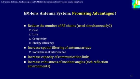

从这张PPT可以看出,用电磁透镜可以降低成本、降低复杂度、增加辐射效率,还可以增加天线阵列的滤波特性(屏蔽干扰信号)等等。

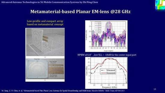

这张PPT展示的是用在28GHz毫米波频段上的天线,并且用了7个单元天线作为馈源。如左侧所示,前面的透镜是用超材料制成的屏幕透镜,用两层PCB刻成不同的形状进行相位的调整,以实现特定方向的聚焦。右侧可以看出7个辐射单元性能,波瓣宽度是6.8°,旁瓣是18dB以下,增益是24-25dB。这一实验验证了电磁透镜在基站上的应用,同时也验证了超材料技术在天线小型化的作用。

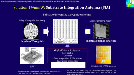

第一个方案是,衬底集成天线(substrate integrated antenna,即SIA),这种天线主要基于两个技术:空波导传输的时候介质带来的损耗很小,所以可以用空波导来进行馈源传输,但这存在几个问题,因为是空气波导,尺寸非常大,而且无法和其它电路集成,所以比较适合高功率、大体积的应用场景;另一个是微带线技术,它可以大规模生产,但它本身作为传输介质的损耗很大,而且很难构成大规模天线阵列。
基于这两个技术就可以产生衬底集成的波导技术,这一技术最早由日本工业界提出来,他们在1998年发表了第一篇关于介质集成的波导结构论文,提到了在很薄的介质衬底上实现波导,用小柱子挡住电磁波,避免沿着两边扩。这不难理解,当两个小柱子的间距小鱼四分之一波长的时候,能量就不会泄露出去,这就可以形成高效率、高增益、低轮廓、低成本、易集成、低损耗的天线。
上图右下方是利用这一技术在LTCC上做出来的60GHz的天线,增益达到了25dB,尺寸8×8单元。
这一方案是适合于毫米波在基站上的应用,在移动终端上有另外一种方案。

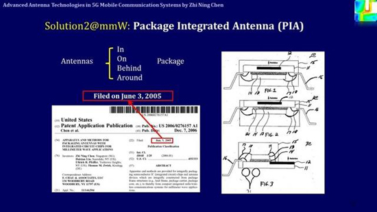

第二个解决方案是把天线设计在封装(package integrated antenna,即PIA)。因为天线在芯片上最大的问题就是损耗太大,而且芯片本身的尺寸很小,把天线设计进去会增加成本,所以在工程上几乎无法得到大规模应用。如果用封装(尺寸比芯片大)作为载体来设计天线,不仅能设计出单个天线,还能设计天线阵列,这就避免了硅上直接做天线在体积、损耗和成本上的限制。
实际上,天线不仅可以在封装内部,还可设计在封装的顶部、底部以及周围。

总结
未来天线必须要和系统一起设计而不是单独设计,甚至可以说天线将会成为5G的一个瓶颈,如果不突破这一瓶颈,系统上的信号处理都无法实现,所以天线已经成为5G移动通信系统的关键技术。天线不只是一个辐射器,它有滤波特性、放大作用、抑制干扰信号,它不需要能量来实现增益,因此天线不仅仅是一个器件。
