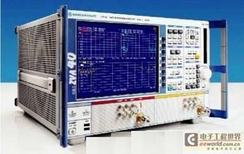

传统的矢量网络分析仪VNA(vector networkanalyzer)在测量平衡/差分器件时,通常采用所谓的“虚拟”方法:网络分析仪用单边(single-ended)信号激励被测件,测出其不平衡(unbalanced)参数,然后网络分析仪通过数学计算,把不平衡参数转换成平衡参数。该方法对于分析小信号(线性)状态下的有源/无源器件已经够用。但是当器件处于大信号(非线性)工作状态时,该方法测试结果的精度就受限了。尽管人们想出了很多方法克服这个问题:例如采用“理想的”宽带功分器或耦合器,但是这些方法都无法进行全系统校准。幸运的是罗德与施瓦茨公司(Rohde& Schwarz)的多端口网络分析仪ZVA和ZVT,通过添加新的选件,就可以实现精确的宽带差分器件测量,并且操作方便。

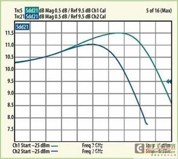

R&SZVx-K6选件是一种概念全新的技术,并且获得了多项专利。该公司已经在多种有源器件上进行了实验验证,发现该方法得出的增益压缩点结果和“虚拟”方法相比,确实有一定差距。图1就是一个典型的例子,这个实验采用R&SZVA40网络分析仪,在两种模式下分别测试一个2GHz的微波单片集成MMIC(monolithic-microwave-integrated-circuit)放大器。可以看出,在小信号(线性)的情况下,两种方法的测量结果一样,但是在放大器处于压缩状态(大信号)的情况下,两种方法的测量结果有明显差异。采用真差分激励测得的增益,比采用虚拟方法的结果提前4dB出现压缩,并且最大增益的测量结果也要低0.5dB。
