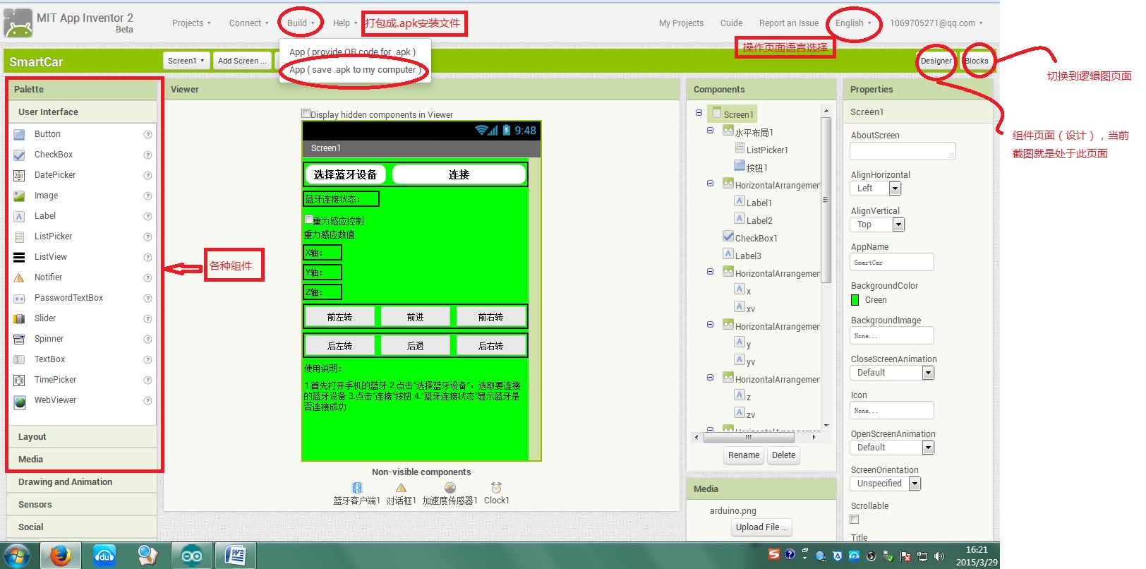

找了个手机侧开发的软件,MIT App Inventor2

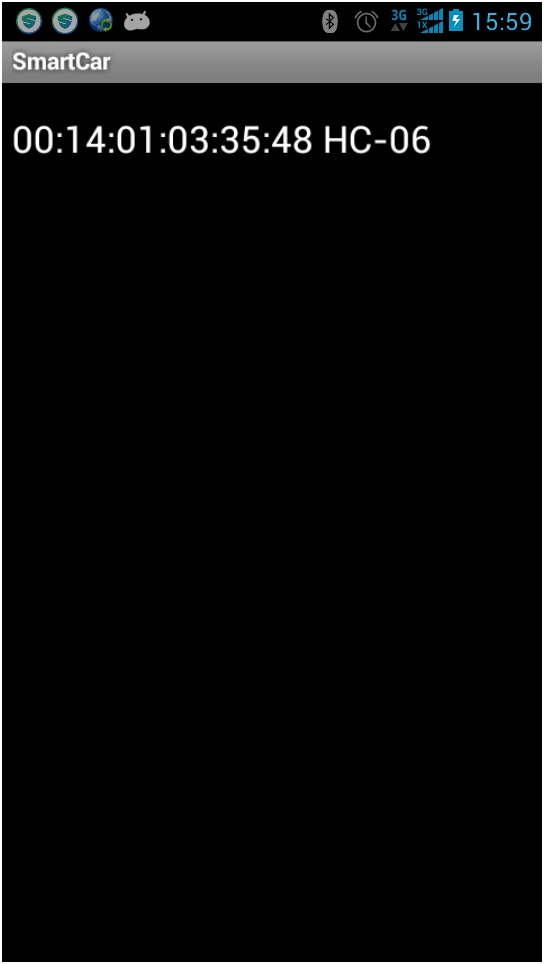

试下能选择蓝牙设备,但不能连接。
重在网上查手机侧的软件Com-bluetooth-mwoolley-microbitbledemo.7.apk,
Com-bluetooth-mwoolley-microbitbledemo.rar (5.13 MB)
(下载次数: 1, 2019-5-5 14:24 上传)
Makecode
配对验证后,能选择并连接上,能使用Accelerometer、Buttons、LEDs、Temperature、Device Information等双向通讯。孩子对通讯并不感兴趣,下周争取用通讯指挥车子动起来。
