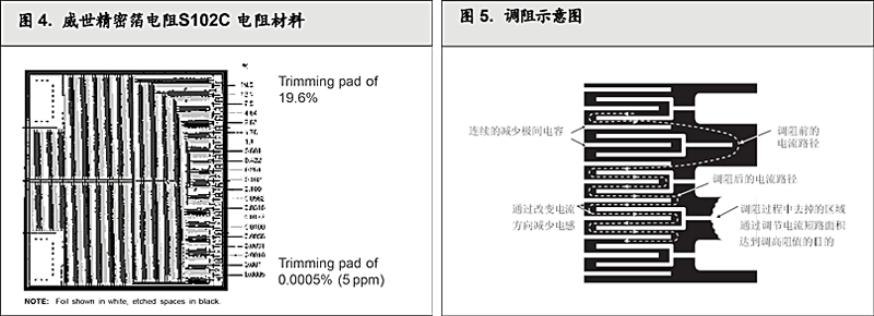

调阻操作每一步都精确地从细微的位置增加阻值,所以蚀刻区域保持其可靠性和无噪音, (如图4 和图 5)

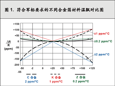

图 1 显示威士箔电阻工厂用于生产金属箔电阻的各种合金的典型温度系数特性。
初始的C合金展示的是在冷端部分是一条对温度负响应的的正斜率的弦,热端部分是一条对温度的正斜率的弦。
接下来是K合金,在冷端部分是一条对温度的负的弦的斜率,热端部分是一条对温度的正的弦的斜率。事实上,它提供了一条温度系数曲线近似C合金的一半。
最新的发展是Z合金和Z1合金箔电阻科技,突破了类似于K合金的箔技术,提供的温度系数曲线比C合金好很多倍,比K合金好五倍。
利用这种技术,可以做出非常低温飘的电阻,并且这种电阻对温度的反馈接近于零。
这种技术的发展的结果是,相对于以前的技术,以及其他电阻技术,这种技术极大地提高了电阻温飘性能。

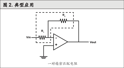

跟踪温飘
“跟踪温飘” 是两个或者更多电阻的稳定性的比较。当超过一个电阻在同一个基质上时, (如图2),假设是两个分立电阻,温飘跟踪比温飘更好描述同一批的不同科技制作的电阻阻值随温度的增加或者减少,阻值跟踪比率受外部热量的影响。 (如环境温度的上升或者临近的温度更高的元件) 也包括内部热量(由于功率损耗产生的自热)。在同一温度下,电阻可能经过筛选,具有好的温飘。但是变化是由于不同的内部温度不同(比如:功率损失不同) 或者不同的位置温度不同(比如,来自周围元件的不同热量) 会逐层地跟踪,并产生额外的温度-关联错误。因此在精密应用领域,低的绝对温飘是非常重要的。
最好的模拟设计将被用于低绝对TCR电阻的基础,因为它可以使得环境温度和自热温度对电阻的影响最小化。
这对于高温飘的电阻> 5 ppm/°C是不可能的。即使电阻具有很好的内部跟踪温飘小于2 ppm/°C。

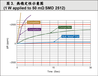

热稳定性
电阻通电压后,产生自热。箔电阻低温飘和功率因素使自热对电阻影响最小。但是为了达到高精密的效果,电阻对环境条件改变或者其他刺激因素的快速响应也很必要 。当功率改变,人们希望电阻的值可以快速调整到稳定值。快速的热稳定性在一些应用中很重要。电阻必须根据内外因素的变化迅速达到稳定的标称值,并且偏差在几百万分之一的数量级。
多数的电阻科技可能花几分钟时间才可以达到它的热稳定状态,箔电阻可以立即达到稳定状态,并且在一秒钟以内,阻值偏差在几百万分之一的数量级内。电阻根据环境温度和功率的改变准确响应。电阻加功率后产生自热,引起电阻元素上产生机械应力结果导致逆温现象。不管怎样,箔电阻的性能都远远超过其他电阻科技。 (如图 3)

Bulk Metal Foil 金属箔电阻通过在光刻电阻箔片上选择性的刻出各种不同的调节点,精度可以做到0.001% , (如表 4)。它们提供可预测的逐步的增加阻值达到期望的精度水平。调阻图案在这些调节点上进行,改变电流通过更长的路径,因此阻值是按特殊的百分比增加。调阻工艺在不同的位置精密的增加阻值。所以蚀刻格子内部分区域保持其可靠性和无噪音。在完好的调阻区域,调阻通过细微的变化来达到最终的阻值,精度可以达到0.001%,最终精度0.0005%(5ppm),这是调阻分辨率(如图5)。

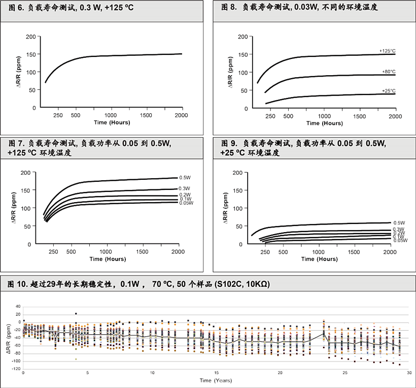

箔电阻具有如此稳定性能是由于它本身的材料结构。Bulk Metal®  Foil 金属箔和高纯度的氧化铝基质。 例如, S102C 和 Z201 电阻 的功率为  0.3 W,125 °C时,2000小时负载寿命测试,阻值最大改变量150 ppm 并且10,000小时负载寿命测试,阻值最大改变量500 ppm (看表 6 和表 7 ) 相反,功率减小使得阻值改变量减小,降低了箔电阻内部电阻元素的温度升高。表6 表明箔电阻由于负载寿命测试产生的飘移。
图 7 说明由于功率降低的负载寿命测试产生的漂移。降低环境温度对负载寿命测试结果会产生影响,图8说明在额定功率下,不同环境温度的负载寿命测试产生的漂移。图9说明在低功率,低温条件下S102C箔电阻的负载寿命测试结果。
我们的工程人员确保金属箔电阻的稳定性经过几种试验和测试。图10 显示金属箔电阻在29年中的稳定性测试结果。50 个S102C 10 kΩ电阻样品在70 °C温度环境, 0.1 W 功率全部持续测试。平均阻值改变量只有60ppm。

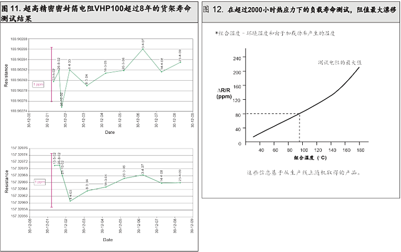

图11是客户提供的VHP101系列箔电阻超过8年的货架寿命测试结果。平均阻值改变量不超过1ppm。
为评估负载寿命稳定性,必须提到有两个参数,功率和温度,对于给定的电阻可以合并一个参数。如果电阻在稳定状态确定温度上升, 这个上升温度可以加进环境温度内,它们表现为组合温度,(负载引进温度+环境温度)。例如, S102C系列威士箔电阻加功率时每 0.1 W升温9 °C。这会导致以下的计算结果:
如果T = 75 °C, P = 0.2 W,  t = 2000 小时
自热= 9 °C x 2 = 18 °C
18 °C上升温度 + 75 °C环境温度= 93 °C ∆R
R max = 80 ppm,如图12的曲线。
图12 说明,对于给定的持续负载寿命测试,因组合温度的增加产生的电阻漂移情况。正如以上解释的,组合温度包括因功率加载引起的温度上升和环境温度。 曲线表示最大漂移。

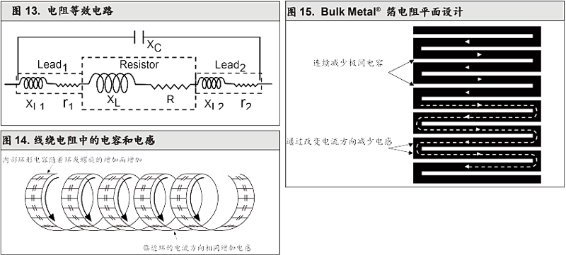

电阻等效电路,如图 13,组合了电阻电感和电容,电阻可以被看作R/C电路,滤波器或者电感,取决于它们的几何形状。线绕电阻,电抗由线圈和绕线形成的螺旋空隙产生。图14说明由于持续增加绕线圈数以增加阻值,引起电容和电感的增加 。这种组装科技试图减小线绕电阻的电感,但是效果有限。另一方面,在平面形的电阻中,比如Bulk Metal®  Foil金属箔电阻,电阻路径图案有意设计成为平行的几何直线以抵消电抗。
图15说明一种典型的蛇形的平面电阻阻值路径图 。临近的反方向电流较小了相互的电感,也减小了电容。

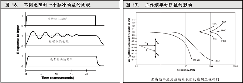

电感和电容产生的电抗会干扰输入信号,尤其在脉冲设备里. 图16 电流对电压脉冲响应的比较。金属箔电阻的响应很快,线绕电阻响应慢。
这里脉冲宽度是十亿分之一秒,图上已显示线绕电阻会使信号严重失真,金属箔电阻分段完全再现了信号。
在频率设备中, 这种扭曲反应会引起明显的阻值改变(阻抗)并引起频率改变。图17 说明金属箔电阻的在不同频率下交流阻抗对直流阻抗的曲线。金属箔电阻 在100Ω范围内,频率100M,具有很好的响应。1M频率内所有阻值金属箔电阻都具有很好的响应。其他科技电阻的性能曲线比金属箔电阻的曲线会更偏移。 (特别是线绕电阻)。

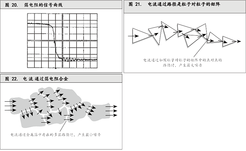

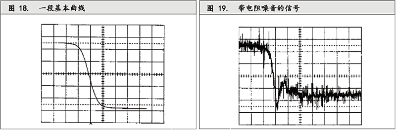

噪音: “听出不一样”
由于声音再现的需求越来越多,电路元件的选择变得更为严格,信号线路中的电阻选择更关键。基于低水平输入信号和高增益放大器的测量仪器在测量微伏特范围的信号时,不能接受微伏特水平的背景噪音。尽管音频电路,信号的纯正最重要,很明显的要使用无噪音的电子元件。其他工业和科技也同样关注这个特性。
电阻由于它自身的结构,可以是噪音来源。这种无意的信号增加是可以测量的并且独立于已经存在的基本信号。图19和图20电阻噪音对基本信号的作用。由可导性的材料黏合在绝缘基质材料中制造的电阻最容易产生噪音。碳膜电阻和厚膜电阻, 电流传导发生在基质材料和电阻材料之间的接触点,这些接触点对电流传导产生很大的阻碍作用,是噪音的来源。这些位置对任何因不匹配产生的形变,潮湿产生的变形,机械应力,和电压输入水平都很敏感。在电流通过基质时,对这些外部影响的响应是不需要的信号。图20说明电流路径。
金属合金制成的电阻, 比如金属箔电阻, 产生的噪音最小。电流通过金属合金的内部微粒边界导通电路。微粒间的电流路径经过一个或者更多的金属晶体包括多层,更长的路径穿过分界线,减少了噪音产生的几率。图22说明电流路径。
另外,金属箔电阻的光刻和制造科技使箔电阻具有比其他电阻结构更一致的电流路径。螺旋形结构的电阻,会有更大的几何形变,产生更多的噪音信号。金属箔电阻比其他科技的电阻有最低的噪音。金属箔电阻的噪音水平几乎无法测出。通过选择电阻,前置放大器可以获得纯正的信号。威士金属箔电阻为低噪音音频产品提供最佳的性能。

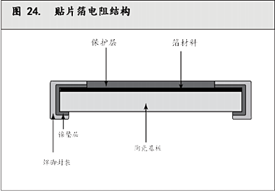

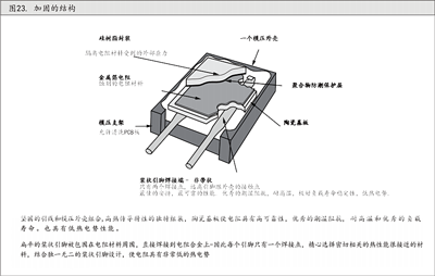

两个不同的金属连接,加热会产生电压,因为金属的感应水平不同。这种由温度引起的电测压力,称为热电势,通常以微伏特表示。热电势的一个有利作用是用热电偶和微伏特记测量温度。
在电阻中, 热电势被认为是对纯电阻的寄生干扰。(特别是对低阻值直流电阻)。经常是由于电阻结构中的不同材料产生,特别是在电阻材料和引脚材料的连接点上。电阻的热电势性能可以通过两个连接点之间的内部温度。电阻材料上不对称的功率分布, 金属材料分子复杂的活动差异降低。
威士金属箔电阻的其中一个特点是低热电势设计。扁平的桨状引脚(直插设计)紧密的连接电阻箔片,由此热传导最大化,温度变动最小,金属箔电阻设计成消除功率而不产生热点效应,引脚材料跟电阻材料协调.这些设计做出低热电势的电阻。
图23 和图 24 各种特殊设计使金属箔电阻具有极低的热电势。
