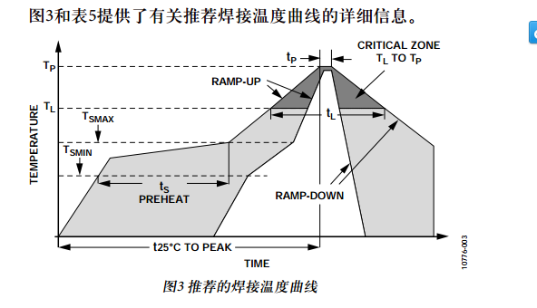

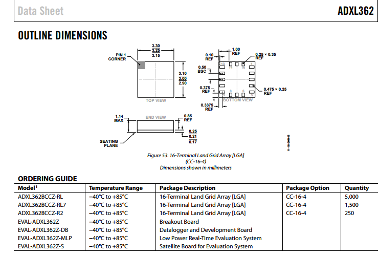

请问如何焊接LGA啊,求方法,芯片型号为ADXL362

这个容易吧,和QFN基本一样。
焊盘外伸出来,焊锡完全可以渗进去的。
