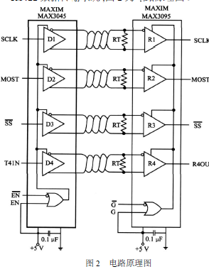

请问有相应的驱动芯片来提高SPI的传输距离吗?
由于SPI的传输距离只有1-3m,不知道有没有相应的SPI驱动芯片可以增加它的传输距离(10-15m就可以了)。
如IIC总线传输距离为5m,增加了82b715驱动芯片后距离可以提升到15m.
查了一些资料也没找到,几乎都是转422/485的。
有人知道这种芯片吗?

杨杰
2019-3-19 13:48:09
主要是不想加再加个单片机来转换总线。
现在已设计成SPI 总线数据由单端不平衡传输方式转换为双端平衡传输方式来实现。
文献《SPI总线数据远距离传输实现》中有说明。
