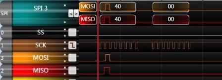

我手里有一块ad7190的评估板(ad7190 EBZ),我通过arduino的SPI读取AD7190的数值出现问题。
arduino板为duemilanove,arduino的13接SCLK,12接DOUT,11接DIN,10接/CS。
写一个简单的
通信
都没有通过,请帮忙看看。读取状态值。
#include
const int chipSelectPin = 10;
void setup() {
Serial.begin(9600);
SPI.begin();
SPI.setClockDivider(SPI_CLOCK_DIV4);//设置sclk为4MHz
delay(1);
SPI.setDataMode(SPI_MODE2);//设置为模式2,模式3也试过
delay(1);
SPI.setBitOrder(MSBFIRST);
delay(1);
pinMode(chipSelectPin, OUTPUT);
digitalWrite(chipSelectPin,HIGH);
delay(1);
void loop() {
unsigned char result=01;
digitalWrite(chipSelectPin, LOW);//使能/CS
delay(1);
SPI.transfer(0b01000000);//写通信寄存器,为下一步读取状态寄存器
result = SPI.transfer(0x00);//读取数据
Serial.print(result,BIN);//串口输出数据
delay(1000);
显示结果为0,一直都只有一个0,求解答。

卢兰凤
2019-3-11 10:17:59
您是否可以直接将SPI的读写时序波形上传一下呢?通过示波器测量的SPI波形可以很直观的看出SPI会有哪些时序问题的。

刘佳
2019-3-11 10:26:30
好的,我看到确实是0
好的,我看到确实是0

刘佳
2019-3-11 10:34:36
引用:
456162dss 发表于 2019-3-11 10:26
好的,我看到确实是0
可是切换到板上的显示,又是正常的。
和sync这个接口有没有关系?
