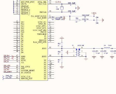

原理图如下,只改变AD9910的输出频率时,在不同的输出频率下的幅值在不断变化。且变化不是线性的。
曾将L4断开直接测变压器的管脚6。结果也是一样。不同的输出频率对应的峰峰值在4.6V-3V之间变化。
这种现象是硬件的问题还是软件的问题?如何在不同的输出频率下输出恒定的幅值?
敬请请各位指点!不胜感激。

请问管脚5为何要接地?
请问管脚5为何要接地?

如果输出幅度随频率增大而减小的话,这个是DAC输出幅度的sinc包络性能,您可以将寄存器Inverse sinc filter enable 打开,减小这个影响,使幅度变平坦。建议您去掉电阻R16.
