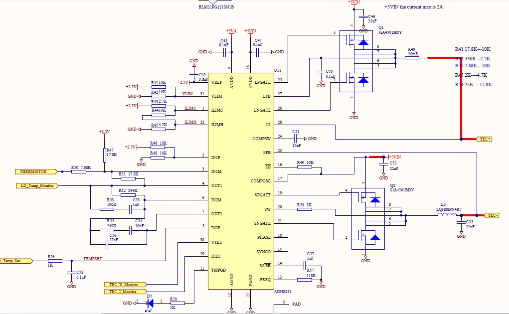

ADN8831接的两个MOS管发热异常
电路中ADN8831接TEC正极的那两个MOS管为集成的FDW2520,上电之后有控温,栅极处有PWM波占空比的变化,但是MOS管发热异常,之前不会很烫,会是什么问题?电路如附件图片中,其中MOS管型号为FDW2520

可以加散热片强制散热,要达到MOS管工作的标称电流,散热也是一个关键的设计。我最近也在调试ADN8831,楼主是完全按照典型电路来接的吗?我按照典型电路来接,TEC两端的电压只有一两百毫伏,楼主,你的TEC两端的输出参数大概在什么范围?

正常工作时为3.3V左右,经过确定是ADN8831损坏,之前都好好的,最近经常损坏,一旦上面那个2520发烫严重时,很大可能性是8831坏了,换了之后就可以了,在想是不是9脚跟18脚的两个电源应该直接接一起

9脚和18脚,我采用了典型电路的方法,中间使用了5欧姆的电阻。这里有两个问题。1、您的TEC两端的电压是3.3V,而根据您的电路图,加热电流限制(ILIMH,Pin32)为1.15A,一般TEC的工作时需要12V电压,2A的电流,您的TEC能工作起来吗?2、请问您的电路现在调出来了吗?可不可以帮我看一下,遇到瓶颈了。下面是主要引脚的电压状态(图传不上去,只能用文字的方式),LPGATE(Pin 25):0.15V,LFB(Pin 27):5V,LNGATE(Pin 26):0.15V,CS(Pin 28):5V,SFB(Pin 23):5V,SPGATE(Pin 19):5V,SW(Pin 20):5V,SNGATE(Pin 21):0V。明显是MOS管没导通但不知道是为什么。

看看OUT2的电压是多少,进一步可以看看IN2PIN2N的电压各是多少。
看起来像是温度反馈无法跟上温度的给定。环路稳定之后IN2PIN2N是一致的。
