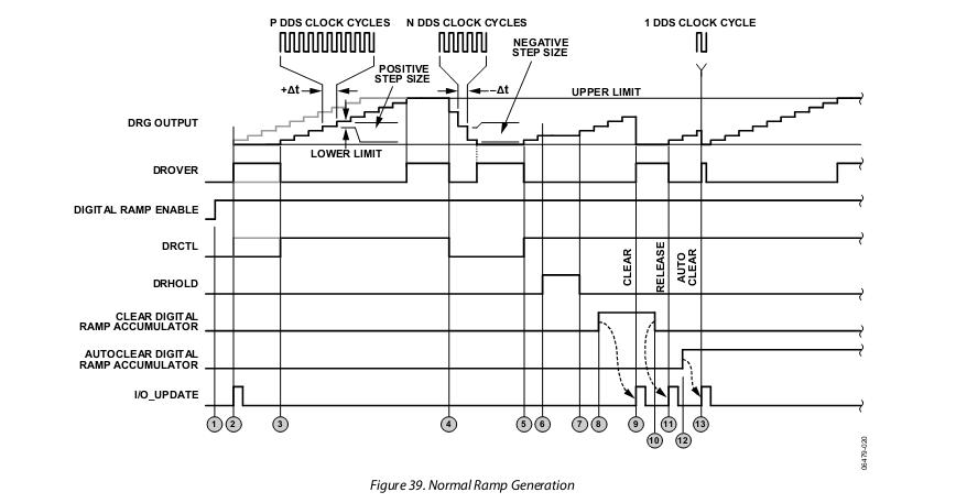

请问ad9910的DRG扫频模式positive (+Δ t) slope step intervals是什么意思?
你好,
最近在使用adi公司的dds芯片ad9910DRG扫频模式时有点疑问,请指教,非常感谢了。
设置参数如下: 使用外部25m的时钟,内部倍频40倍,故系统的内部时钟为1000Mhz,设置为DRG的扫频模式工作,起始频率设为100m,截止频率设为200mPOSItiVE STEP SIZE设为10mpositive (+Δ t) slope step intervals设为4ns(最小值,想实现快速扫频)
请问这个positive (+Δ t) slope step intervals(此变量在0x0d寄存器的Digital  ramp positive slope rate部分设置)是什么意思呢?
如果按照上述参数开始扫频,是先输出100m100m信号持续4ns,再输出110m吗,100m的周期为10ns,如果这样的话100m信号不能输出一个完整的周期就开始输出110m信号了,是这样吗?
是不是需要将positive (+Δ t) slope step intervals参数至少设为10ns,才能保证上述扫频信号100m110m120 m…..200M,共11点的频率均输出1个周期以上时间的信号?

DDS才用相位累加器的原理来实现的,输出相位是连续的,也就是说,DDS允许扫频时的频率驻留时间小于一个信号周期。

ad9910设置参数如下: 使用外部25m的时钟,内部倍频40倍,故系统的内部时钟为1000Mhz,设置为DRG的扫频模式工作,起始频率设为100m,截止频率设为200mPOSITIVE STEP SIZE设为10mpositive (+Δ t) slope step intervals设为4ns(最小值,想实现快速扫频)
结果是: 扫频开始后起始频率100mhz的信号只保持了4ns(100mhz周期是10ns,并不是一个完整的周期),是吗,然后110mhz信号也保持4ns,以此类推,对吗?

正确。
