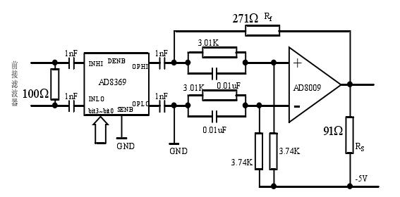

请问AD8009差分变单端增益怎么计算?
AD8009差分变单端,图中电路工作原理是怎样的,增益怎么计算?如何用8009设计差分变单端?

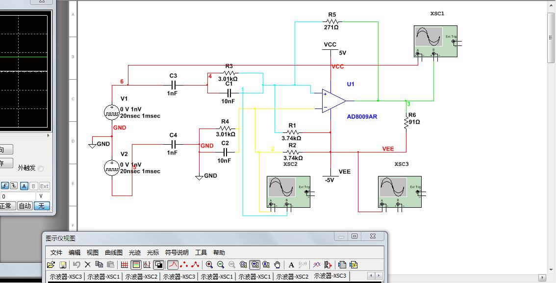

你能把这个图的出处发出来么?
这不是一个简单的放大电路,我用multisim仿了一下,不管多小的脉冲都能使放大器饱和,而且都能检出脉冲,只不过延时和脉冲幅值有关,下面是仿真图
这个图已经颠覆了我的认知了,我最开始认为反馈接到了正向输入端电路应该是无法工作的
