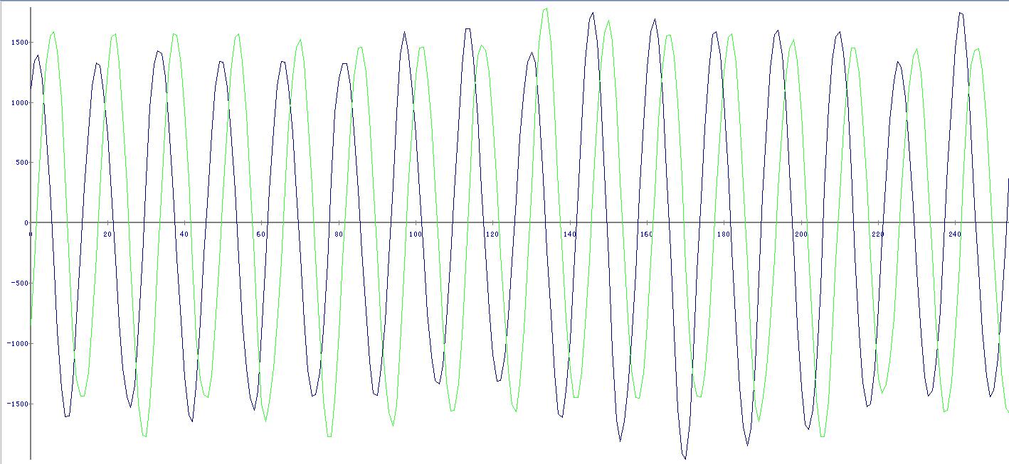

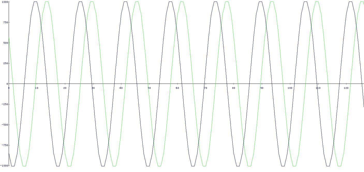

      我在调试AD9361射频收发回环测试,测试情况如下:
1.  使用单块评估板,将Tx和Rx通过射频线缆回环;
2. 测试脚本配置为FDD方式,收发设置为相同频点;
3. 基带信号源使用内部的BIST模块。
测试中,使能ENSM进入FDD状态,切换BIST灌入Tx Chain (etc. SPIWrite 03F453),FPGA内部抓取接收信号,可以看到IQ正弦波,但是质量很差,类似噪声。后面我调节Tx Power 使得信号质量有所改善,但是还是存在两路信号质量不理想, 测试图片如下:
                                                    图1.  正常的基带单音信号(BIST直接灌入数字接口)
                                                        图2.   较低频率单音IQ两路(BIST灌入Tx Chain 射频回环到Rx Chain)
                                                   图3. 较高频率单音IQ两路(BIST灌入Tx Chain 射频回环到Rx Chain)
接收增益这块,我使用了AGC的 Fast  Attack模式。
还请大家帮忙看看 ,谢谢。

作这个测试的目的是什么呢?它没有区分失真的来源。如果用它来验证时序,这几个图都可以了。

这个测试是直接将射频发射信号回环到接收端口,我的手头目前只有一块板子,并且子板上的Tx Monitor端口没有被引出来。简单咨询过FAE,说可以配置成FDD模式下,发射信号功率不要太大就是。
   理想的情况是,将基带的调制信号经过Tx Chain 回到Rx Chain 来看接收IQ的EVM质量。
   你这里说的验证时序是什么? 是数字接口的时序吗? 这部分我已经验证过 是ok的。
