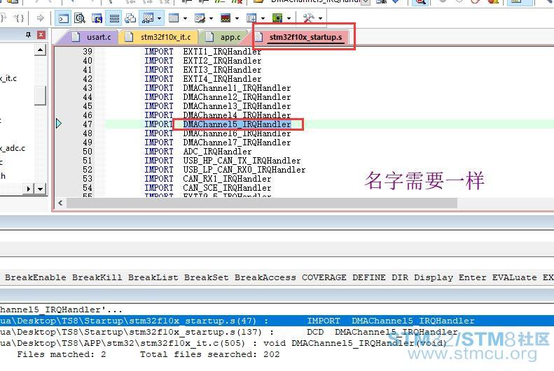

STM32串口接收DMA中断不能进
结果就是void USART1_IRQHandler(void)正常 可以进来

void DMAChannel5_IRQHandler(void)
    if(DMA_GetITStatus(DMA1_IT_TC5) != RESET)
      TestLive();
      DMA_ClearITPendingBit(DMA1_IT_TC5);
        //进不来
说明:我百度找了找别人的问题,一种是中断函数名字的问题,我这里不存在这个问题,如图

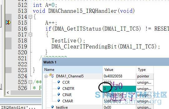

串口助手循环不停的发送
现在注意到一个现象 中断在CNDRT为0是可以进去的
所以我的配置是有问题的 发个几十次 DMA表示完成了
代码问题大了  我DMA设置的是128个bit 串口过来数据其实是不定长的而我在128的时候才表示传输完成,。。。是不是无法这样写了。。
参考:https://blog.csdn.net/u010001130/article/details/77816020  所以void DMAChannel5_IRQHandler(void)这个函数一般没啥用?
4. DMA接收数据初始化
在串口使用DMA接收时,由于不知道数据传输的长度,故不能使能DMA接收中断。
