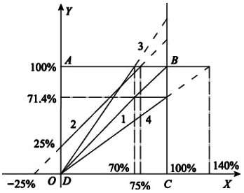

2、零点迁移和量程迁移
仪表测量范围的另一种表示方法是给出仪表的零点即测量下限值及仪表的量程。由前面的分析可知,只要仪表的零点和量程确定了,其测量范围也就确定了。因而这是一种更为常用的表示方式。
在实际使用中,由于测量要求或测量条件的变化,需要改变仪表的零点或量程,为此可以对仪表进行零点和量程的调整。通常将零点的变化称为零点迁移,而量程的变化则称为量程迁移。
图1 仪表零点迁移和量程迁移示意图
以被测变量值相对于量程的百分数为横坐标,记为X,以仪表指针位移或转角相对于标尺长度的百分数为纵坐标记为Y,可得到仪表的标尺特性曲线X-Y。假设仪表标尺是线性的,其标尺特性曲线可如图1中的线段1所示。
考虑单纯的零点迁移情况,如线段2所示,此时仪表量程不变,其斜率亦保持不变,线段2只是线段1的平移,理论上零点迁移到了原输入值的-25%,终点迁移到了原输入值的75%,而量程则仍为100%。考虑单纯的量程迁移情况如线段3所示,此时零点不变,线段仍通过坐标系原点,但斜率发生了变化,理论上量程迁移到了原来的70%。
由于受仪表标尺长度和输入通道对输入信号的限制,实际的标尺特性曲线通常只限于正四边形ABCD内部,即用实线表示部分;虚线部分只是理论上的结果,无实际意义。因此,线段2的实际效果是标尺有效使用范围迁移到原来的25%-100%,测量范围迁移到原来的0-75%。线段3的实际效果是标尺仍保持原来有效范围的 0~100 %,测量范围迁移到了原来的0-70%。同理,考虑图中线段4所示的量程迁移情况,其理论上零点没有迁移,量程迁移到原来的140%;而实际上标尺只保持了原来有效范围的 0-71.4%,测量范围则仍为原来的0-100%。
零点迁移和量程迁移可以扩大仪表的通用性。但是,在何种条件下可以进行迁移能够有多大的迁移量,还需视具体仪表的结构和性能而定。

可见,灵敏度也就是图1所示标尺特性曲线的斜率。因此,量程迁移就意味着灵敏度的改变,而如果仅仅是零点迁移则灵敏度不变。

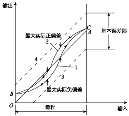

按仪表工业规定,仪表的精确度划分成若干等级,简称精度等级,如 0.1级、0.2级、0.5级、1.0级、1.5级、2.5级等。由此可见,精度等级的数字越小,精度越高。
图2 仪表精度定级确定示意图
仪表精度等级的确定过程如图2所示。为便于观察和理解,对其中的偏差做了有意识地放大。图中直线O且是理想的输入输出特性曲线,虚线3和4是基本误差的下限和上限。在检定或校验过程中所获得的实际特性曲线记为曲线1和2,其中曲线1是输入值由下限值到上限值逐渐增大时获得的,称为实际上升曲线;而曲线2是输入值由上限值到下限值逐渐减小时获得的,称为实际下降曲线。由曲线1和2与直线OA的偏差可分别得到最大实际正偏差和负偏差。可见,曲线1和2愈接近直线OA,即仪表的基本误差限愈小,仪表的精度等级越高。
