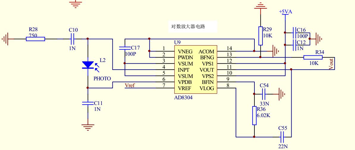

没有信号输入时Vref为2V,有光信号输入时ad8304参考电压2V输出为什么会改变
没有信号输入时 Vref为2V 有光信号输入时 ad8304 参考电压2V输出为什么会改变

按照芯片手册建议的参数G=1相关的电阻电容进行设置之后,有这样一个情况:
       8304无输入时,参考电压VREF输出是2V,但是当有信号输入时,VREF输出对应为2.05-2.06V;
     G=2时,无输入时为2V,有信号输入时为2.14-2.2V,。
请问参考电压不是应该保持不变吗?为什么会随着信号输入增强而变大呢?!

你在测试中,只是单颗芯片出现了上述问题,还是多颗都出现了,
基准电压源一般情况下是不会改变的, 如果电源电压发生大的改变可能影响Vref
建议测量了电源是否改变

多颗 不是单颗  电压不变的 ,
