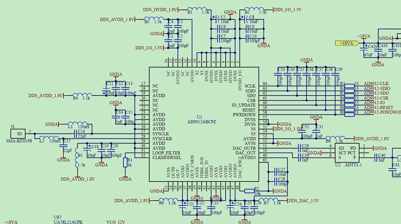

AD9912输出有杂散
参考输入为245.76MHz/0dBm,输出61.44MHz附近给锁相环做参考,可是输出一直有杂散。
我改用信号源直接给锁相环提供参考就没有杂散了,所以推断出是AD9912引入的杂散。
我同事他也用的这个芯片,原理图和我的一样,他的参考是1GHz,输出约100MHz,而且图中的R2,他焊的1k,都没有杂散。我的R2要是焊1k,那就更惨不忍睹了。
我要怎么弄,才能消掉杂散啊?求大神!

"参考输入为245.76MHz/0dBm,输出61.44MHz附近给锁相环做参考,可是输出一直有杂散", 这里你的参考信号的频谱和相噪噪声图能否给出?输出的61.44MHz的频谱图或者相噪图能否给出?你同事的系统时钟是1GHz,意味着没有用AD9912里面的PLL。“我改用信号源直接给锁相环提供参考就没有杂散了”,是否意味着这里也是提供一个高频时钟给AD9912并且旁路内部PLL?
