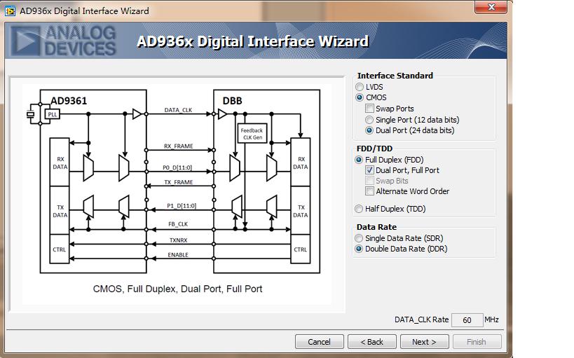

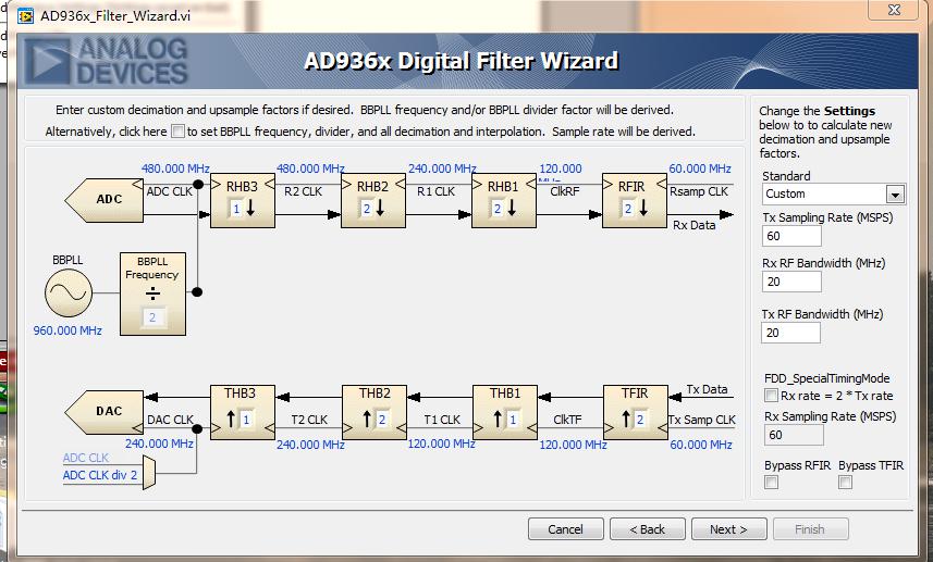

AD9361在FDD模式下配置为1R1T收发,解调数据码率10M出现乱码
1.我的配置如下图   :此为FDD模式下1R1T配置,用于接收解调10M的数据码率,配置后发现无论怎么改变接收信号的强度解调都会出现乱码,,而在配置为TDD模式1R1T接收时,10M数据码率接收解调正常。
2.从给的资料里面可以看到,当配置为1R1T,DDR,FDD,Dual Port 时,此时DATA_CLK最大时钟可达到60M,即一个时钟可以取一个I和Q信号,理论上10M码率是应该能正常解调的。

王苑苑
2018-12-20 09:28:03
1R1T,DDR,TDD,Dual Port,data clock=30M, P0和P1上都有数,data rate=2*data clock=60M
0x010=0xC8, 0x011=0x00, 0x012=0x08
1R1T,DDR,FDD,Dual Port,data clock=60M,只有P0上有数(P1是发射),data rate=2*data clock=120M
0x010=0xC8, 0x011=0x00, 0x12=0x02
需要检查一下FPGA采数的逻辑和9361的配置有没有错误。
