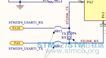

请问stmf429discovery自带stlink是否支持VCP?
如题,STM32f429的原理图中,429的com1连接到stlink,但stlink的固件不能升级支持VCP吗?

你的429是diso还是disc1?
disc1的话可以

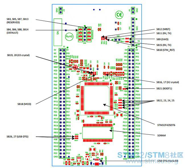

disc0的话需要把103c8换成刷好stlink v2.1固件的103cb
然后连上背后的两个锡桥

两个锡桥是***11,和***15

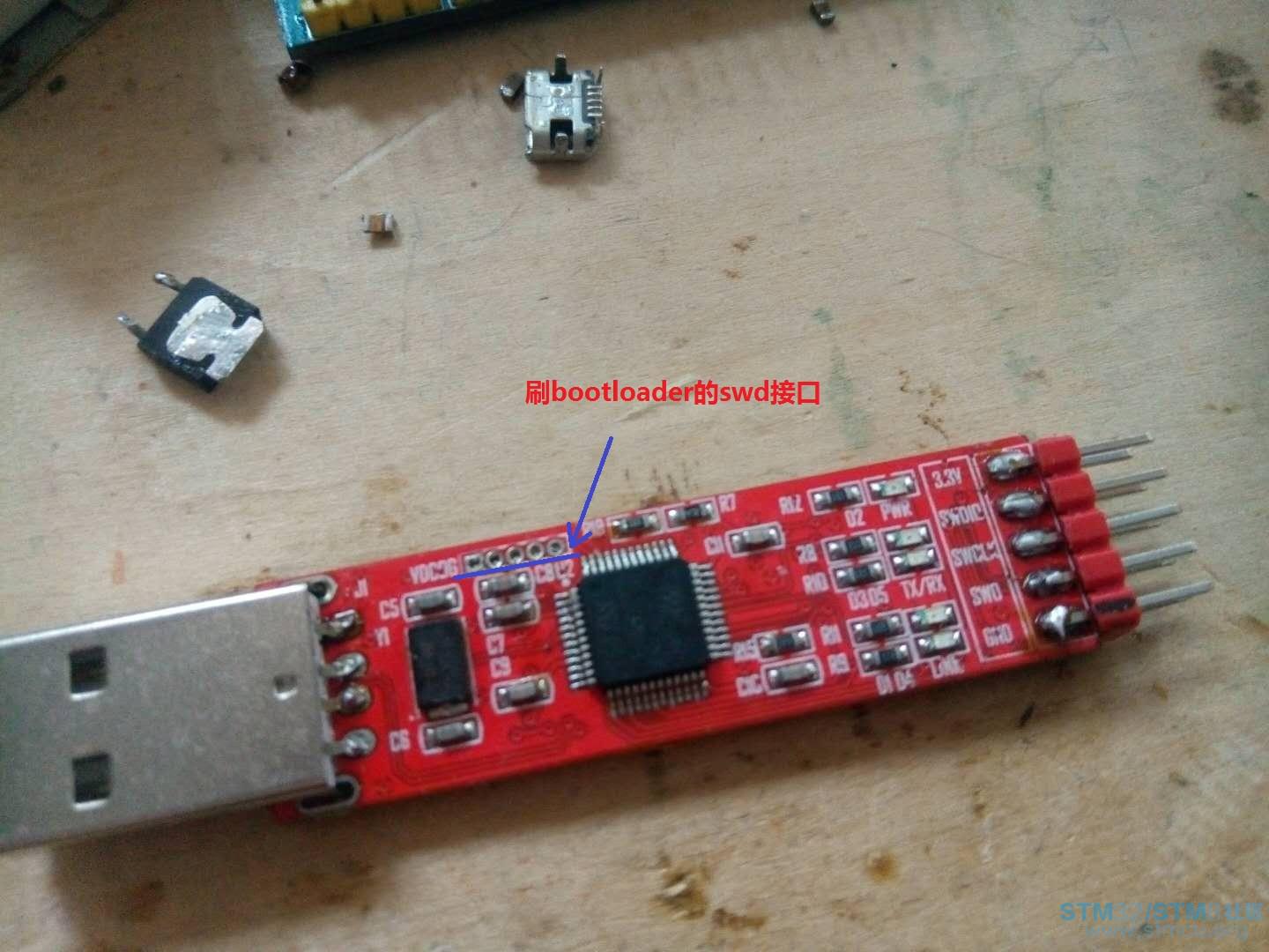

2018-12-17 10:05:53

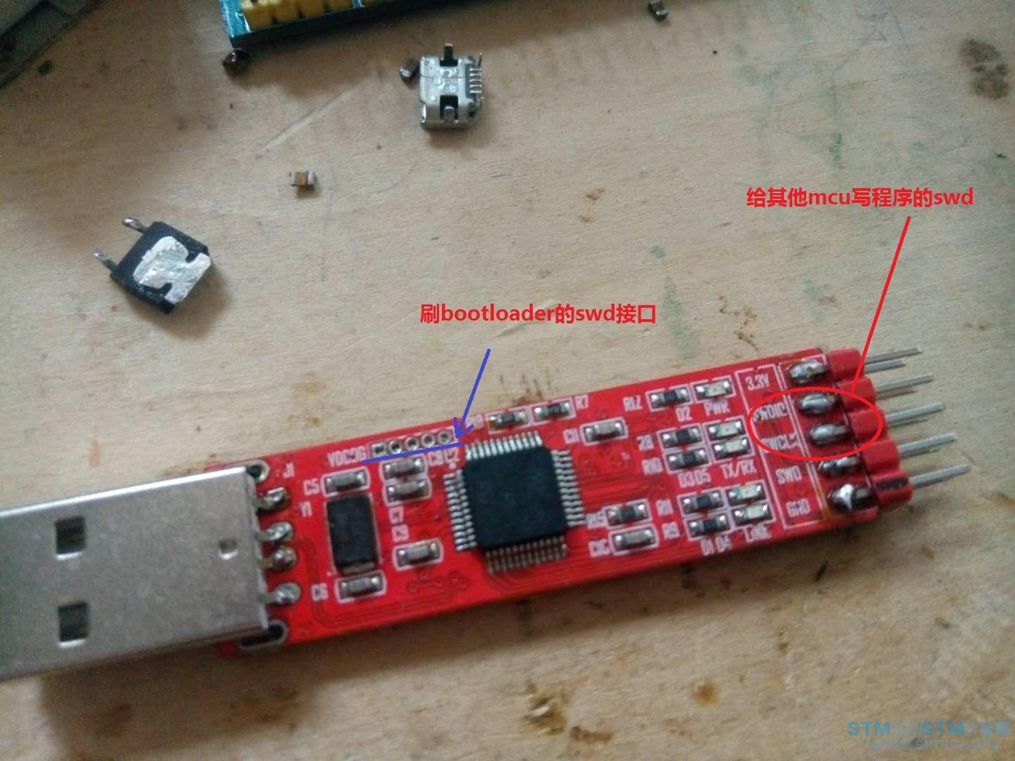

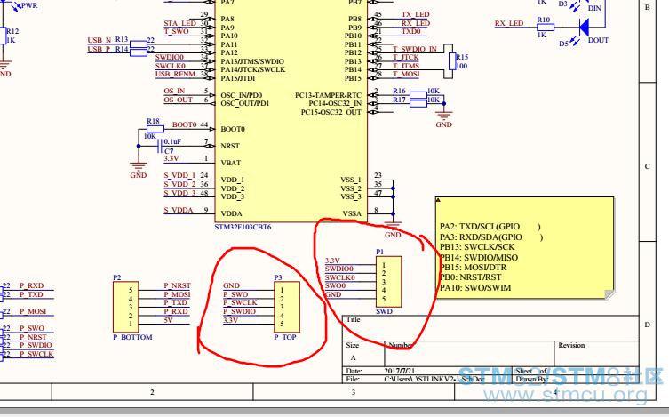

不是,你看看stlink 3元小板的接口定义,有两组swd,一组刷入固件,一组外接其他mpu当stlink用
你对比一下自己discovery的103电路,
boot0拉高后找到刷机口,自己也可以刷,
但103c8支持vcp和stlink2 不支持拖拉下载程序
stlink 3元小板QQ群291305439
,先用stlink 连刷机swd口刷bootloader, 使用swdio,swclk,gnd; 然后断开stlink,用小板u***连电脑,
在utility里的stlink选项里刷stlink+mass+vcom固件,再升级固件

毕雅静
2018-12-17 10:44:17
引用: loujie39 发表于 2018-12-17 09:14

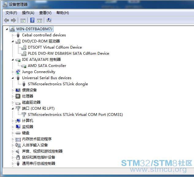

C8T6,刷固件成功。C:UsersAdministratorDesktop
