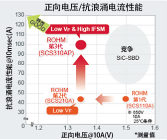

第三代SiC-SBD的亮点在于,高温时的正向电压VF更低、抗浪涌电流性能IFSM更高、反向电流(漏电流)IR更低。
请看右图,第二代SiC-SBD通过制造工艺改进,不仅保持与第一代同等的漏电流IR和恢复特性,还成功将VF降低至约0.15V,达到当时业界最小的VF 1.35。VF降低有助于降低设备的传导损耗。

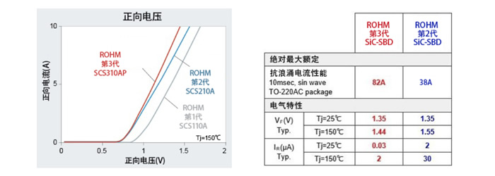

第三代SiC-SBD为提高抗浪涌电流性能并改善漏
电流IR,采用了JBS(Junction Barrier Schottky)结构。JBS结构是基本上有效改善抗浪涌电流性能和漏电流IR的结构,而且第二代SiC-SBD实现的低VF特性还成功得以进一步改善。Tj=25℃时的typ值为1.35V,与第二代同等,但Tj=150℃时为1.44V,比第二代SiC-SBD低0.11V。这意味着高温环境下的导通损耗降低,在高温环境下的工作变得更有利。
-抗浪涌电流性能和漏电流看来得到了相当大的改善。
抗浪涌电流性能如表格中的额定值所示,从第二代SiC-SBD的38A提高到了1倍以上,高达82A。通过采用JBS结构,并开发最大限度地发挥抗浪涌性能的工艺与产品结构,实现了抗浪涌电流性能的大幅改善。

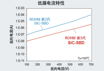

漏电流IR也同样得到大幅改善。普通肖特基势垒二极管的特性存在一种矛盾关系,即当试图降低正向电压时,漏电流就会增加。第三代SiC-SBD不仅继承了正向电压低的特点,还通过采用JBS结构而大幅降低了漏电流。与第二代SiC-SBD相比,在额定电压650V、Tj=150℃时漏电流降低至约1/15。

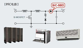

如果是高效率应用,无需特别限定,最适用的用途是电源装置,尤其是PFC。例如,服务器和高性能PC等不仅需要提高效率,还要求具备更高的抗浪涌电流性能。SCS3系列改善了第二代的正向电压特性,可进一步提高效率。而且,抗浪涌电流性能提升达2倍以上,对于意外发生的异常问题等具有更高的安全余量。
