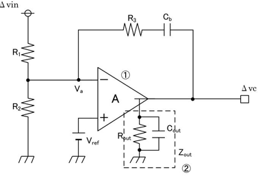

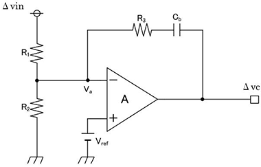

学习运算放大器探讨诸特性之际所必須的是理想运算放大器和虚短路(也称为虚拟短路、虚拟接地)的概念。同样,通常计算放大器的传递函数时也使用虚短路方法。
传递函数的导出,通过图4的Va作为Vref和虚短路考虑,小信号作为接地处理计算公式(ΔVa = 0)。
对于图4,用这个方法导出的传递函数公式如公式2-9所示。

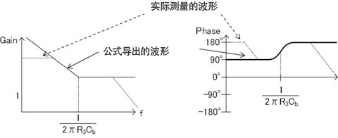

从本式得到的增益(Gain)和相位(Phase)的波特图(实线)和实际的测定得到的波特图(虚线)如图5所示。
图5
从图5中,可以看到公式所示的特性和实际检测的不同。
・通过低频,增益(Gain)发散(∞),相位(Phase)90°旋转
・通过高频,增益(Gain)固定,相位(Phase)保持180°
它们意味着“虚短路可适用范围有条件”。

不过,这些条件实际上不成立。实际上,如图6的DC增益和频带,一起被晶体管的gm或输出阻抗的
电路
特性限制。

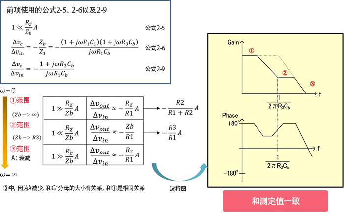

假想虚短路导出的刚才的公式2-9和前项的基尔霍夫定律导出的公式2-6,如果C1=0,那么成为同样的公式。但是,在公式2-6导出时公式2-5是前提条件。这是虚短路的成立条件。这是虚短路的成立条件。
图7
因此,尝试验证关于公式2-5从前面所示的特性的理想条件对变化的影响。
低频侧(ω = 0)、A = 有限时公式2-5,
成为Zb → ∞、RsA → 有限值
不成立。
高频侧(ω = ∞),A≒0时,
成为Zb → R3,RsA → 0
这里也不成立。

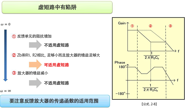

因此,实际的电路中传递函数对于频率范围变化如图7所示。
最后,图8中总结了虚短路的适用。导出放大器的传递函数时,理解为存在可以应用的虚短路范围和不可应用范围,对于各自范围需要采取适当的导出方法。
图8
关键要点:
・实际的增益/相位特性和被导出的传递函数表示的特性存在不同点。
・理解为导出放大器的传递函数时,存在可以适用虚短路范围和不可适用范围。
