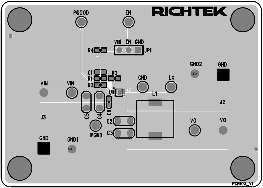

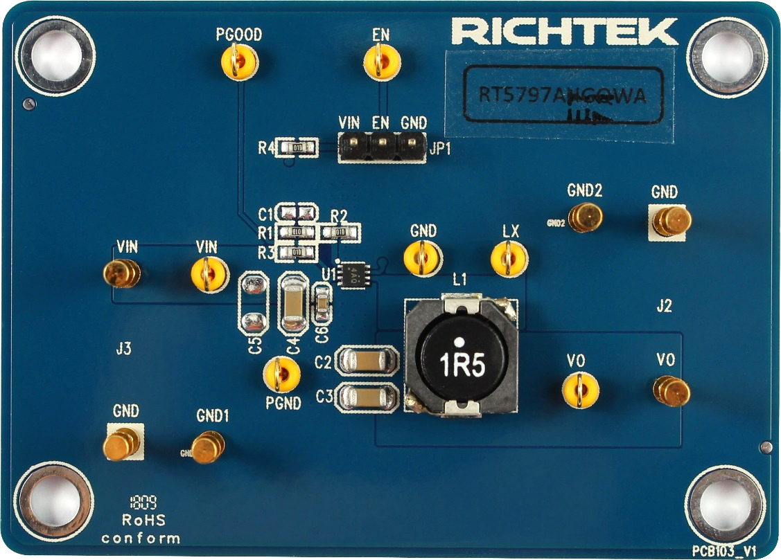

评估板号:PCB103_V1
默认输入电压
5V
最大输出电流
3A
默认输出电压
1.2V
默认标记和包类型
RT5797AHGQWA,WDFN-8SL 2x2

台架测试设置条件标题描述和放置
根据以下物料清单表仔细检查EVB中使用的所有组件,然后确保所有组件未损坏且正确安装。如果运输过程中可能发生任何遗失或损坏的部件,请联系我们的经销商或发送电子邮件至evb_service@richtek.com
测试点EVB具有下表中列出的测试点和引脚名称。

原理图,材料清单和电路板布局EVB原理图RT5797AHGQW演示板:V IN 5V,V OUT 1.2V / 3A
注意:
1.请勿将带电的5V电源热插拔到电路板上; 如果需要热插拔,请在输入端添加~100μF电解电容。
可以在反馈网络中引入一个小的前馈电容(C1),以加速高输出电压电路的瞬态响应。添加C1还可以改善轻载PSM切换行为。上部FB分压器上添加了前馈电容。
为了优化瞬态响应, 选择C1 值,以便反馈网络的增益和相位增强增加转换器的带宽,同时仍保持可接受的相位裕度。通常,较大的C1 值提供较高的带宽,但可能导致不可接受的相位裕度或不稳定性。

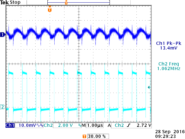

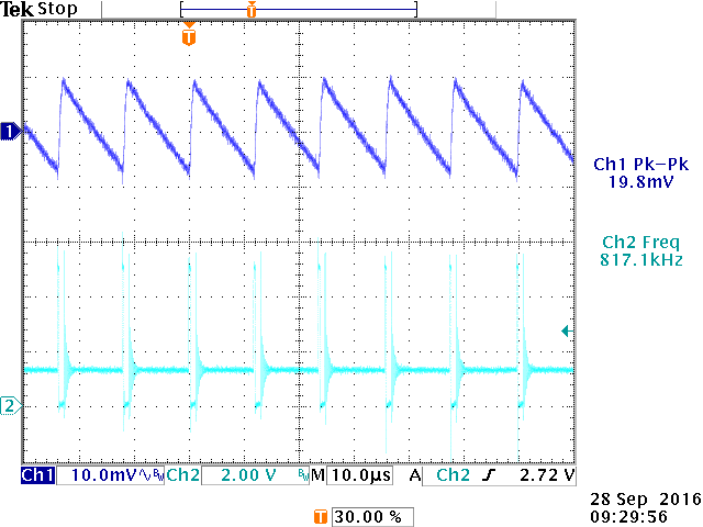

V IN = 5V 10mA负载时的输出纹波测量
青色:V-SW; 蓝色:V OUT
V IN = 5V 3A负载时的输出纹波测量
青色:V-SW; 蓝色:V OUT
10mA负载时的输出纹波:19.8mVpp,PSM模式
3A负载时的输出纹波:13.4mVpp
PWM频率为1.062kHz。

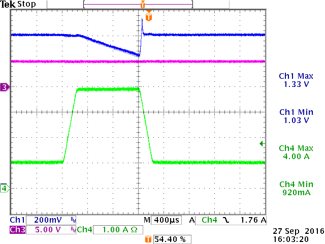

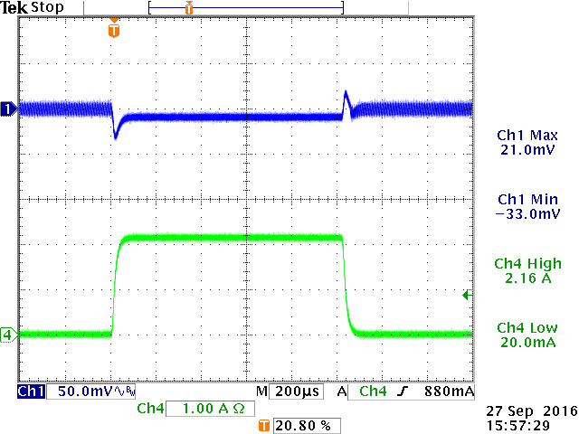

动态负载0.01A至2.2A负载步骤
蓝色:V OUT ; 绿色:加载当前步骤

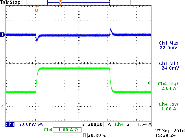

动态负载1A至2.6A负载步骤
过冲:21mV,下冲:轻负载模式下为33mV
过冲:22mV,下冲:24mV

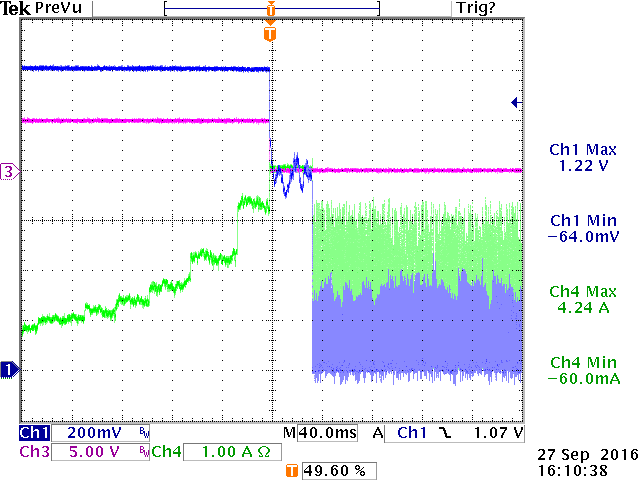

OCP测量:接近OCP的动态负载
蓝色:V OUT ; 紫色:Pgood; 格林:Iout
OCP测量:全输出短路
Vout在4A峰值负载下降。
频率降低,打嗝模式为4.24A峰值负载电流

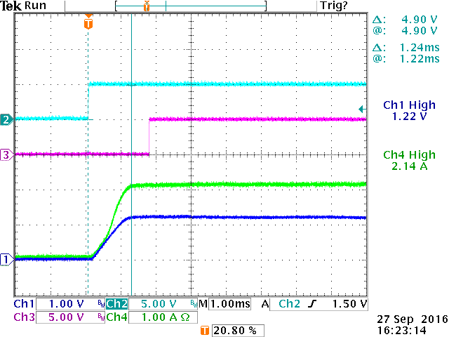

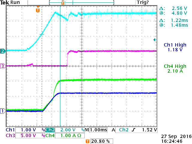

启动时的启动测量:
EN引脚7低 - 高
青色:V-Enable; 蓝色:V OUT ; 紫色:Pgood; 格林:我出去了
VIN的启动测量:
青色:V IN ; 蓝色:V OUT ; 紫色:Pgood; 格林:我出去了
启动时间为1.24毫秒。软启动1.1毫秒
V IN > 2.24V启动启动。

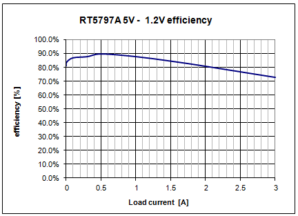

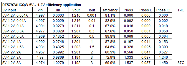

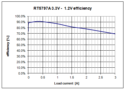

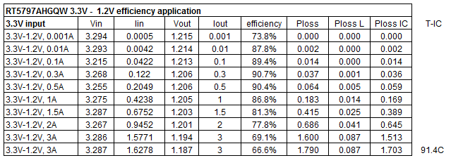

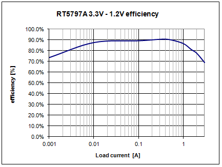

效率测量

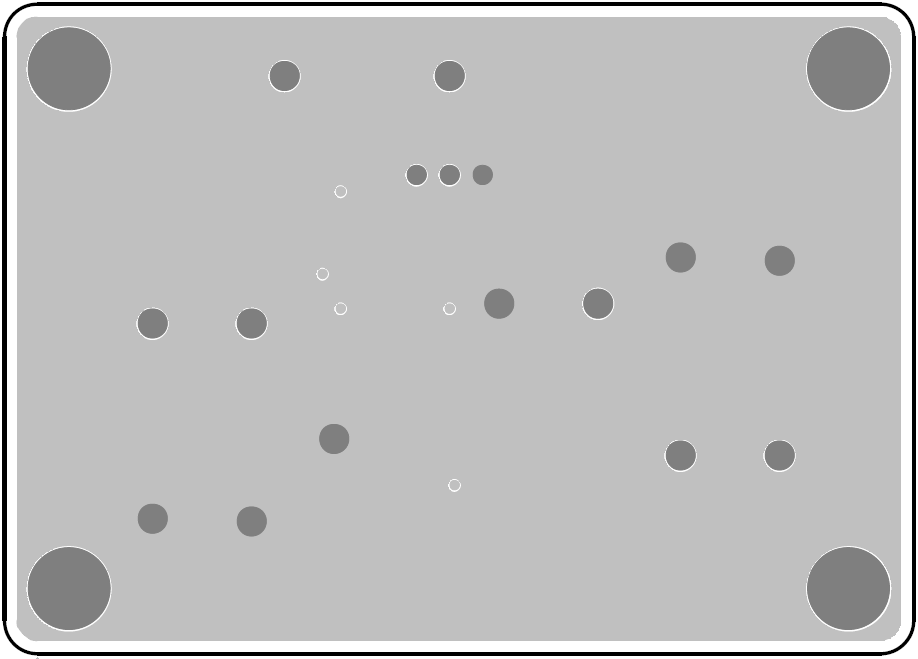

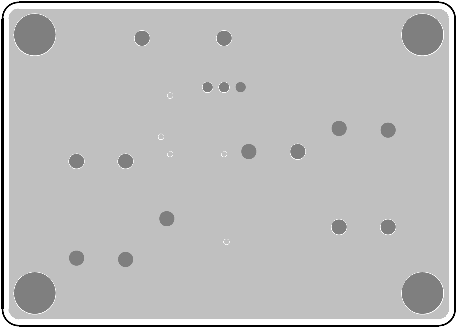

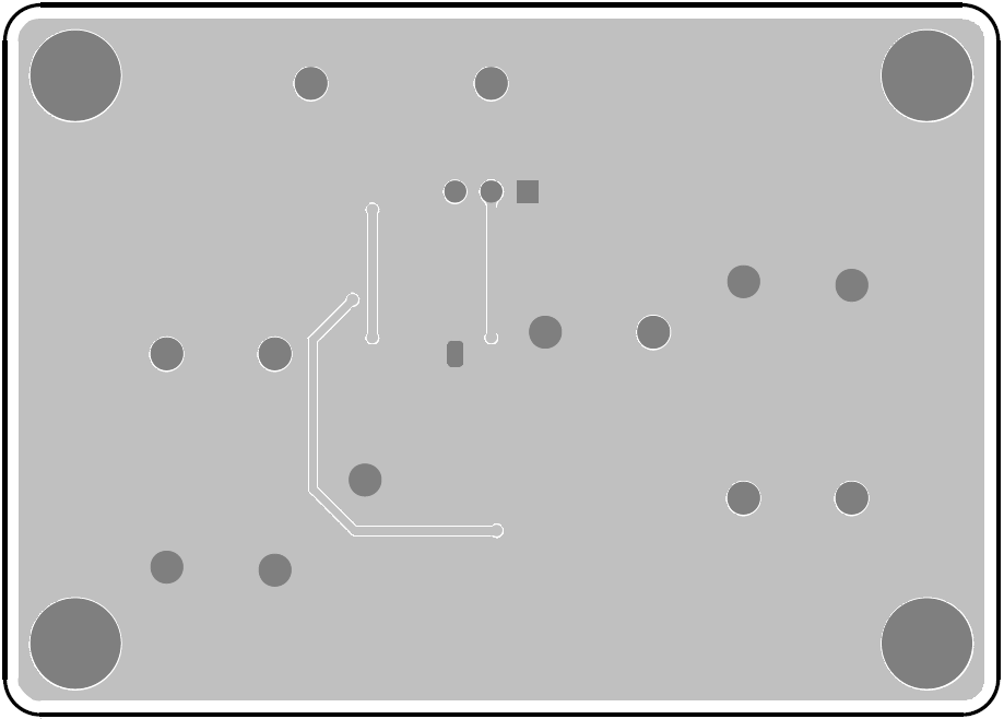

PCB布局
俯视图(1 ST层)
PCB布局-内侧(2 次层)
PCB布局-内侧(3 次层)
底视图(第 4 层)
