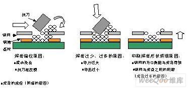

  7、工艺要求
  锡膏丝印工艺包括4个主要工序,分别为对位、充填、整平和释放。要把整个工作做好,在基板上有一定的要求。基板需够平,焊盘间尺寸准确和稳定,焊盘的设计应该配合丝印钢网,并有良好的基准点设计来协助自动定位对中,此外基板上的标签油印不能影响丝印部分,基板的设计必需方便丝印机的自动上下板,外型和厚度不能影响丝印时所需要的平整度等。

  A.锡珠
  原因:
  在元器件贴装过和中,焊膏被置放于片式元件的引脚与焊盘之间,如果焊盘和元件引脚润湿不良(可焊性差),液态焊料会收缩而使焊缝不充分,所有焊料颗粒不能聚合成一个焊点。部分液态焊料会从焊缝流出,形成锡珠。
  a.在印刷工艺中由于模板与焊盘对中偏移导致焊膏流到焊盘外。
  b.贴片过程中Z轴的压力过太瞬间将锡膏挤压到焊盘外。
  c.加热速度过快,时间过短焊膏内部水分和溶剂未能完全挥发出来,到达回流焊接区时引起溶剂、水分沸腾,溅出锡珠。
  d.模板开口尺寸及轮廓不清晰。
  解决方法:
  a.跟进焊盘、元件引脚和锡膏是否氧化。
  b.调整模板开口与焊盘精确对位。
  c.精确调整Z轴压力。
  d.调整预热区活化区温度上升速度。
  e.检查模板开口及轮廓是否清晰,必要时需更换模板。

  C.桥接(不相连的焊点接连在一起),在SMT生产中最常见的缺陷之一,它会引起元件之间的短路。
  原因:
  a.焊锡膏质量问题,锡膏中金属含量偏高和印刷时间过长。
  b.锡膏太多、粘度低、塌落度差,预热后漫流到焊盘外,导至较密间隙之焊点桥接。
  c.印刷对位不准或印刷压力过大,容易造成细间距QFP桥接。
  d.贴放元器件压力过大锡膏受压后溢出。
  e.链速和升温速度过快锡膏中溶剂来不及挥发。
  解决方法:
  a.更换或增加新锡膏(在印刷过程中可定时补充新锡膏以保持其金属含量及粘度)
  b.降低刮刀压力,采用粘度在190±30Pa·S的锡膏。
  c.调整模板精确对位。
  d.调整Z轴压力。
  e.调整回流温度曲线,根据实际情况对链速和炉温度进行调整。

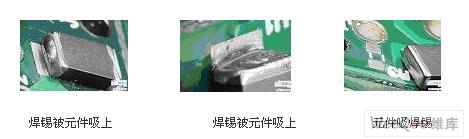

  G.芯吸现象(图三)
  图三
  这个问题以前资料少有介绍,因为Sn/Pb锡膏出现这问题不是很多,而在使用无铅焊锡膏时此问题就经常出现,原因是无铅锡膏的润湿和扩展率都不及含铅锡膏。
  芯吸现象产生的原因通常认为是元件引脚的导热率大,升温迅速以致焊料优先润湿引脚,焊料与引脚之间的润湿力远大于焊料与焊盘之间的润湿力,引脚的上翘更会加剧芯吸现象的发生。在红外线回流焊中,PCB基材与焊料中的有机助焊剂是红外线的优良吸收介质,而引脚却能部份反射红外线,相比而言,焊料优先熔化,它与焊盘的润湿力大于焊料与它与引脚之间的润湿力,故焊料不会沿引脚上爬,相反焊料沿引脚上爬。
  解决方法:
  在回流焊时应首先将SMA充分预热后再放入回流炉中,认真检查和保证PCB板焊盘的可焊性;被焊元件的共面性不可忽视,对共性面不良的器件不应用于生产。
