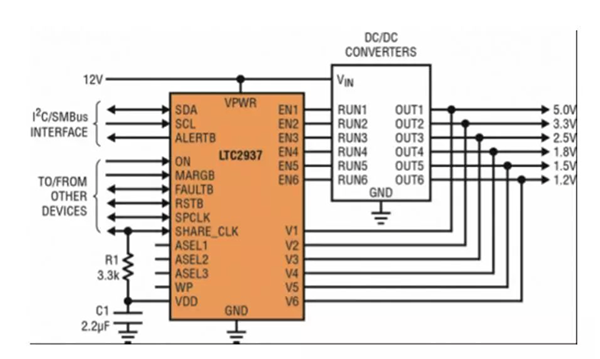

LTC2937 这是一款具 EEPROM 的 6 通道电压排序器和高准确度监察器。6 个通道每个都有两个专用的比较器以 ±0.75% 的准确度准确地监视过压和欠压情况。比较器门限可在 0.2V 至 6V 范围内以 8 位分辨率单独地设定。这些比较器速度很快,具 10μs 抑峰传输延迟。每个排序器通道都有一个使能输出,可控制一个外部稳压器或一个通路 FET 的栅极。监察器电压和排序器定时的所有方面都是可单独配置的,包括向上排序和向下排序顺序、排序定时参数、以及故障响应。内置 EEPROM 使该器件完全实现了自主化,能够以正确状态加电以控制系统。此外,多个 LTC2937 可协作运行,以对一个系统中多达 300 个电源自主排序,进行所有操作时都使用单条通信总线。
图 1:LTC2937 对 6 个电源排序通过 LTC2937 的自主故障响应行为以及调试寄存器,可控制、查看和管理电源故障。LTC2937 自动检测故障情况,并能够以协调一致的方式给系统断电。该器件可保持断电,或尝试在故障后重新给电源排序。在具备微控制器和 I2C / SMBus 的系统中,LTC2937 提供有关故障类型和原因以及系统状态的详细信息。微控制器可以就怎样响应做出决定,或者允许 LTC2937 自己响应。

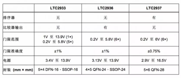

表 1:具 EEPROM 的可编程 6 通道排序器和监察器电源控制的 3个步骤

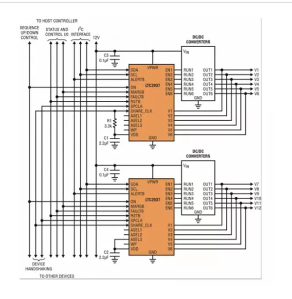

提供排序位置时钟是 LTC2937 的独特优势。每个通道都分配了一个排序位置 (1 至 1023),并在 LTC2937 计数到给定排序位置序号时接收启动信号。具排序位置 1 的通道总是在具排序位置 2 的通道之前启动。如果更改了系统规定,要求这两个通道以不同的顺序排序,那么排序位置可以交换,在计数到排序位置 1 时给第二个通道加电,计数到排序位置 2 时给第一个通道加电。多个 LTC2937 可以共享排序位置信息,以便对所有 LTC2937 芯片而言,排序位置 N 同时出现,由不同芯片控制的通道可以参与到相同的排序中 (参见图 3)。
图 3:多个 LTC2937 的典型连接当最后一个通道加电并跨过其欠压门限后,监视阶段开始。在监视阶段,LTC2937 运用其高准确度比较器连续监视每个输入的电压,看其是否超越过压和欠压门限。该器件忽视输入信号上较小的干扰,仅在电压以足够的幅度超越门限并持续足够长时间时才触发。当 LTC2937 检测到故障时,会按照所设定的监察器故障响应行为,立即做出响应。在典型情况下,该器件同时关断所有电源,向系统确定 RESETB,然后尝试按照正常启动顺序重新加电。这可防止电源给系统的一部分供电而其他部分得不到供电,或者防止系统在故障后执行不一致的故障恢复。一个系统中的多个 LTC2937 可分享故障状态信息,相互对对方的故障做出响应,从而在故障恢复时,保持协作通道之间完全的一致性。LTC2937 提供无数可编程故障响应行为,以满足很多不同的系统配置需求。
