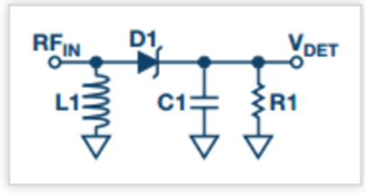

图1显示的是一个广泛使用的、基于二极管的RF检波电路原理图。可以把它看成一个带有输出滤波的简易半波整流器。输入信号的正半周期正向偏置肖特基二极管,进而对电容充电。在负半周期时,二极管反向偏置,导致电容上的电压处于保持状态,产生与输入信号成比例的直流输出。为了在输入信号下降或关断时让此电压下降,采用电阻与电容的并联组合来提供放电路径。

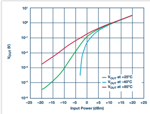

图1. 基于二极管的肖特基RF检波器图2显示了此电路的传递函数。输入功率以dB为单位调整,输出电压以对数垂直刻度表示。观察25°C传递函数,发现曲线上有两个不同的工作区间。称为线性区间的区域为输入范围的顶端 (约15 dBm) 到大约0 dBm。术语“线性区间”是由于该区域内的输出电压与输入电压大致成比例而得名。
图2. 基于二极管的肖特基RF检波器传递函数0 dBm以下是所谓的平方律区域。在此区域内,输出电压大致与输入电压的平方成比例。这导致曲线的斜率较高。
图2还显示了–40°C和+85°C温度下的电路输出电压与输入功率传递函数的关系。它表明0 dBm以下的功率电平偏差较大。这使得器件在温度变化稍大的应用中变得不稳定。

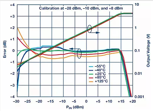

图3显示了ADL6010——一款基于二极管的集成式肖特基检波器,具有大量的创新特性——在25 GHz时的传递函数。作为信号处理的一部分,输入信号通过一个仅在信号低于特定功率电平时才执行平方根操作的电路。跃迁点故意设置为等于二极管从平方律区间跃迁至线性区间的功率电平。因此,二极管的平方律效应得以消除,而两个区间的传递函数也不如图1那么明显了。
图3. 25 GHz时集成式肖特基二极管检波器的输出电压与输入功率和线性度误差的关系图3还显示了从–55°C到+125°C范围内各种温度的传递函数曲线。另外,还标出了传递函数随温度发生的变化。将25°C传递函数的线性回归作为基准,以dB为单位标出每一温度下的误差。由于集成式温度补偿电路和平方律消除电路的作用,可以看到在输入的绝大部分范围内,线性度和温度漂移产生的误差大约为±0.5 dB。

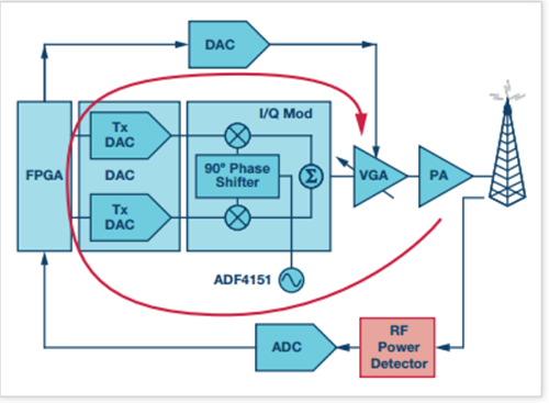

虽然有时候会在模拟电源控制环路中使用RF和微波检波器,但更普遍的是构建一个数字电源控制环路,如图4所示。在这些应用中,功率检波器的输出采用模数转换器进行数字化处理。在数字域中,使用来自ADC的码来计算功率电平。一旦获得了功率电平,系统就会作出响应,按需调节传输功率。
图4. 典型的数控RF功率控制环路虽然此环路的响应时间只在较少程度上依赖于检波器响应时间,但 ADC 采样速率和功率控制算法速度的影响会大得多。

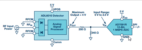

在图6显示的应用电路中,ADL6010与AD7091对接,后者是一个12位精密ADC,采样速率最高为1 MSPS。该ADC内置2.5 V基准电压源,可设置满量程输入电压。由于ADL6010检波器可达到的最大电压约为4.25 V,使用一个简单的电阻分压器便可将该电压向下调节,从而使其永不超过2.5 V。这种调节可以在没有运算放大器缓冲器的情况下完成部署。输入功率范围下限处可以实现的dB/位分辨率与上文示例类似(即大约0.5 dB/位)。
图6. 集成式微波功率检波器与精密ADC接口结论
