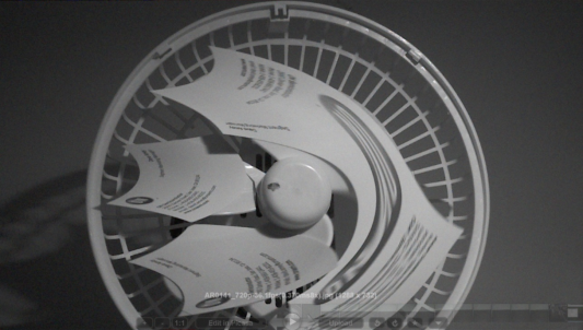

CMOS成像传感器采用全球快门技术,令成像器可捕捉到在快速动态场景中的图像,不致令图像模糊或弯曲。传统的卷帘快门传感器能逐行读取图像,因此若某个物体在帧内移动,每行将在不同的位置读取该物体,图像看似弯曲、模糊或者失真。全局快门传感器在读取图像进行处理前,能将整个图像整合并复制到一个存储区,确保图像清晰。

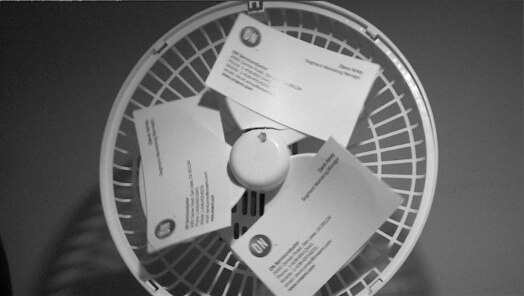

安森美半导体新推出的AR0144图像传感器系列就是最新全局快门CMOS成像技术的一个典范。这个1/4英寸光学格式的1MP传感器基于3µm像素,可在各种光照条件下实现卓越的成像性能。这种范式的转变在于,AR0144能够采用比前几代传感器更小的像素来提供性能,使裸片尺寸更小、成本更低、更加容易将传感器应用到最终的客户设计中。
越来越多的应用开始使用全局快门技术。2D条形码扫描器、工业检测设备和专业高端监控摄像机等应用都是采用全局快门技术发挥优异性能的例子,正如AR0144的特性般,体现主要的使用优势。
致力于这些应用的公司通常希望将他们的设计变成更小、更加便携且更具有成本效益的格式,从而满足严苛的客户需求。另外,很多全新的应用正在崛起,需要用上全局快门技术提供的卓越性能。无人机需要使用全局快门确保避免碰撞,AR /VR耳机则利用全局快门来识别人体的运动,并在3D空间中绘制出现实环境图;而360度全景摄像机要采用全局快门技术确保多个摄像机能够合适地实现帧同步。
AR0144是安森美半导体凭借其在该专业领域的丰富经验开发而成,适用于演变中的现有应用以及全新的设计。除确保存储区避开多余光线、捕捉到的图像清晰之外,AR0144具有高量子能效,可以捕捉更多的光,实现高度的线性全帧捕捉,提高动态范围,而且具有高信噪比(SNR),确保图像噪声低。

采用卷帘快门传感器的转动风扇的成像效果
采用AR0144在相同转动风扇的成像效果
