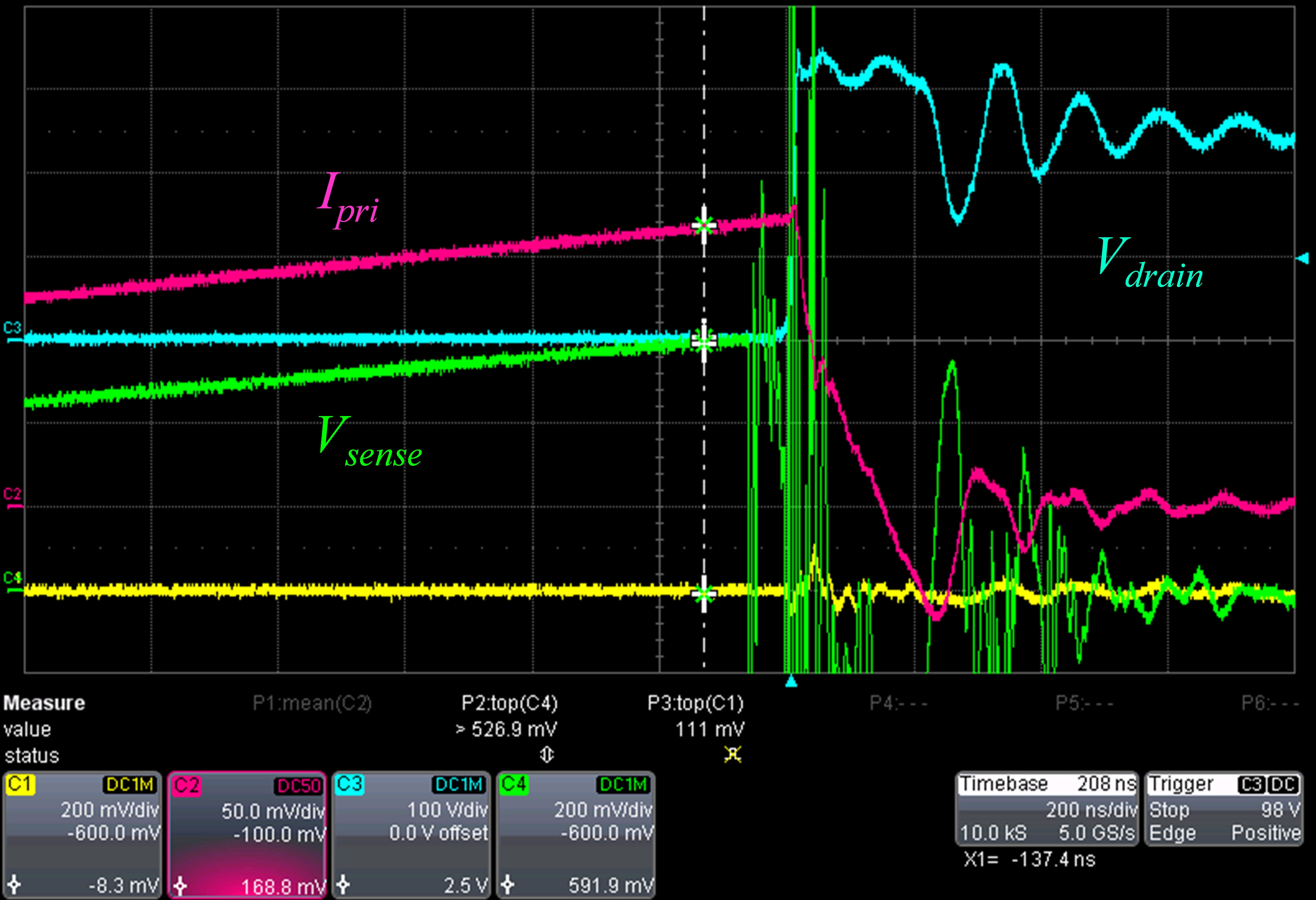

我们有一个PSR反激式电路板使用NCL30082控制器,连接一个0.33 Ω线绕检测电阻,以提供500 mA恒定输出电流。采用该线绕电阻,所测得的输出电流仅为443毫安。
如果我们测量漏电流,并将它与检测电阻电压除以检测电阻值进行比较,我们发现有一个差异。电流和电压探头已被正确校准。图1显示了在实验设备上捕获的波形。
1PRS反激波形@ Vin = 162 V dc
在第一个光标处,我们测得:
-        Vsense = 585 mV
-        Ipri = 1.547 A
如果我们计算测量电压对应的电流,我们有:
注:RPCB代表检测电阻之间印刷电路板(PCB)的走线对接地体电容的阻抗。在这个设计中,电路板的走线相当长。
在所测得的初级电流和由检测电阻转换的电流图像之间有约100毫安的差异。如果我们考虑由控制器测量的检测电压方面的问题,1.547 A的初级电流应该提供一个检测电压:
这代表电压差约:

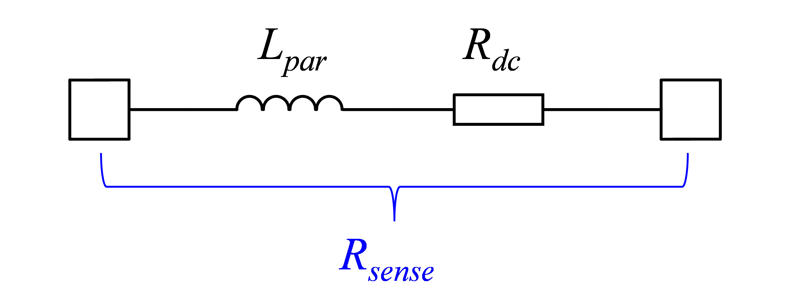

线绕电阻可以建模为如图2所示。Rdc代表直流电阻,Lpar代表寄生电感值。通常情况下,还有一个与电阻模型相关的寄生电容,但我们在这里忽略不计,因为它不影响输出电流调节。
2:简化的电流检测电阻模型

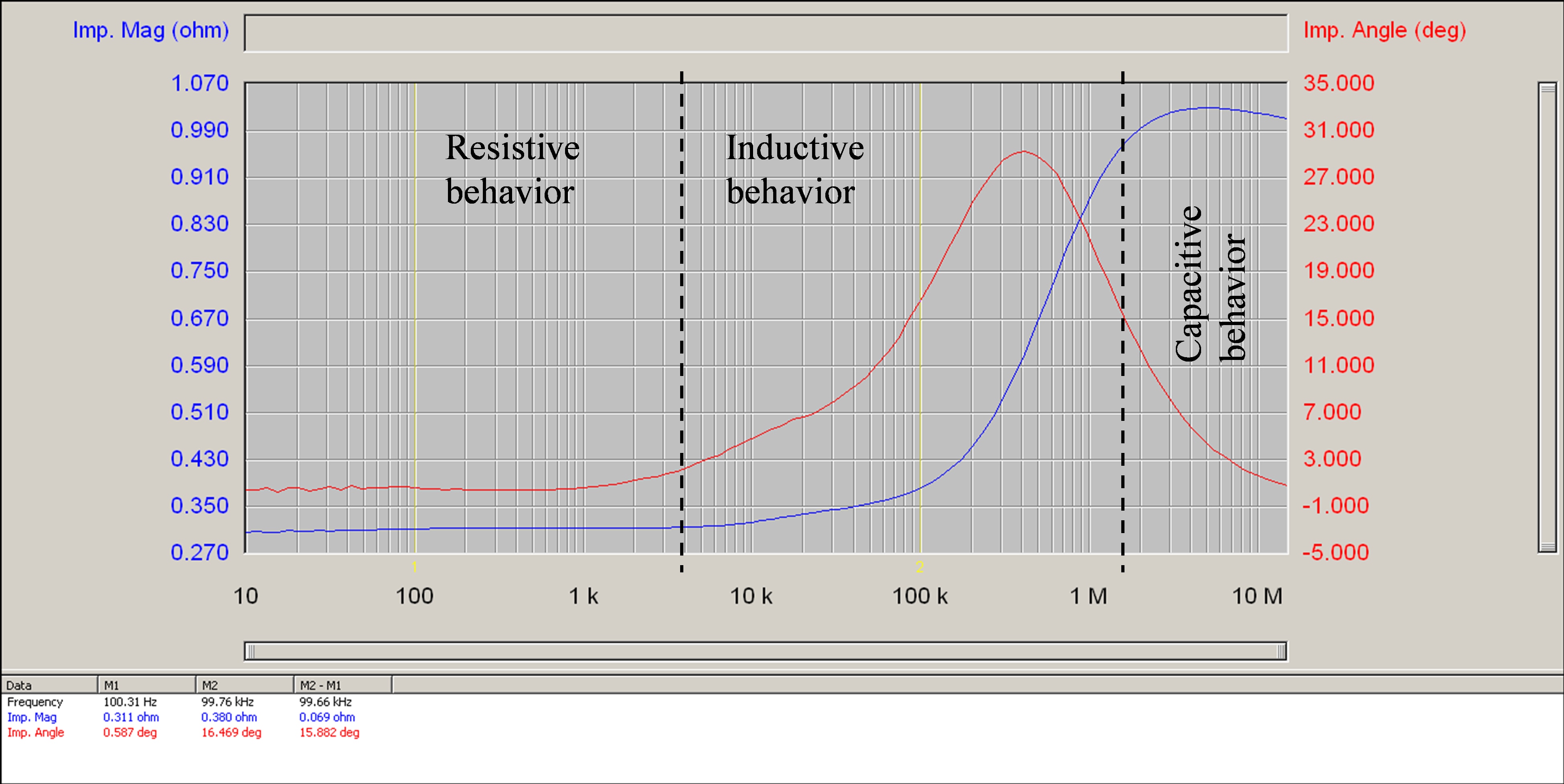

使用网络分析仪,我们测量了检测电阻的串联电感,在85千赫频率下,对应于转换器在162 V直流输入电压的开关频率。测得电感为110 nH。我们还采用网络分析仪AP300绘制Rsense阻抗。阻抗的幅值和相位如图3所示。
图3: Rsense的阻抗曲线
我们可以清楚地看到当频率在10千赫到200千赫之间时的寄生电感信号,这正是转换器的开关频率范围。低于3千赫,我们只看到直流电阻。我们现在可以用下面的值更新检测电阻模型:
-        Rdc = 0.335 ohms
-        Lpar = 110 nH.

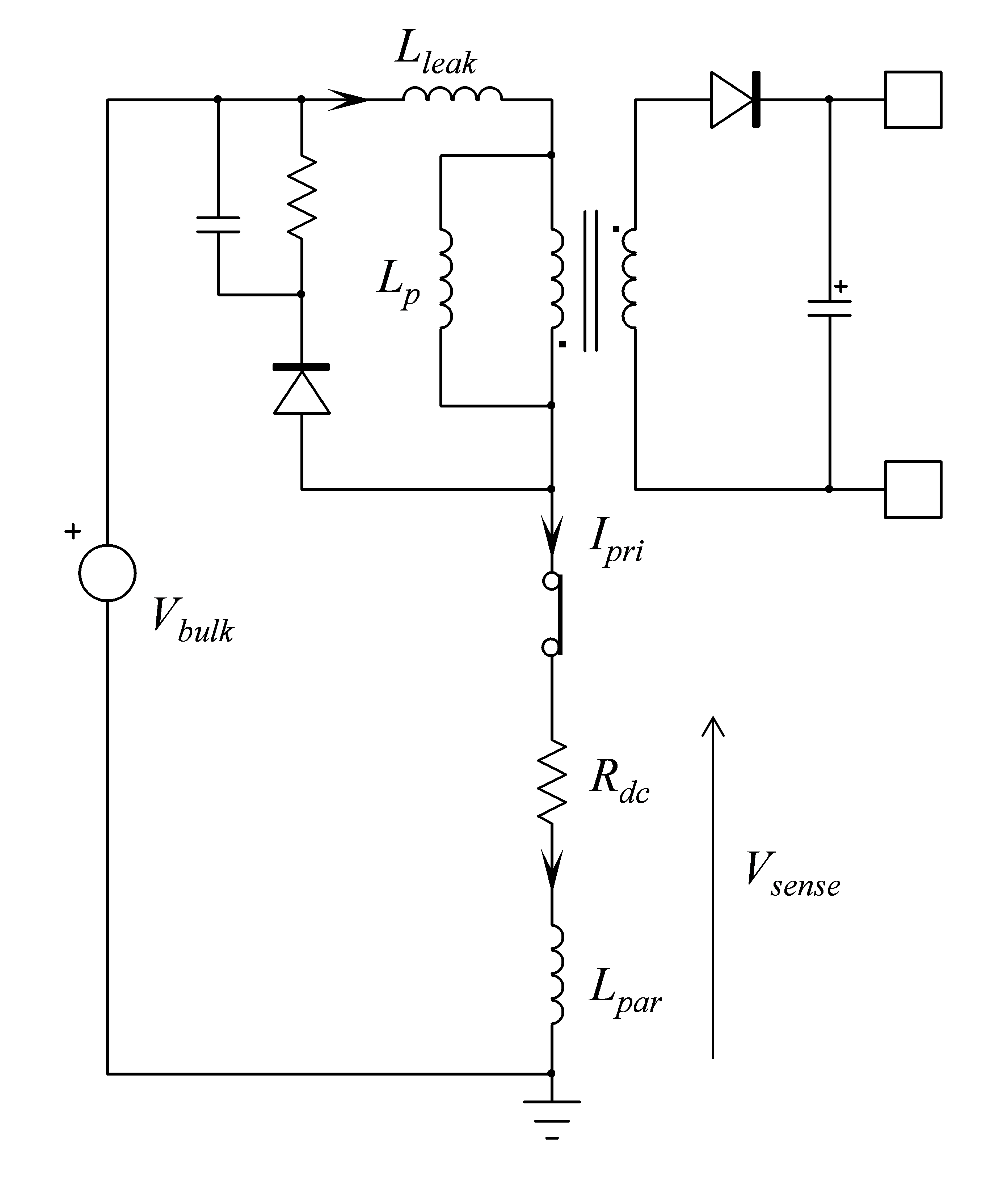

如果我们将检测电阻模型放进反激变换器(图4),当初级开关闭合(MOSFET导通),我们可以看到,Lpar修改检测电压:
寄生电感人为地增加了检测电压,由于控制器的曲解,输出电流减小。的确,PSR控制器不能直接测量输出电流,但它通过接收到的信号估测输出电流值。由于检测电压有“误差”,此误差传至输出电流设定值。
图4:反激转换器在MOSFET导通时的电路原理图

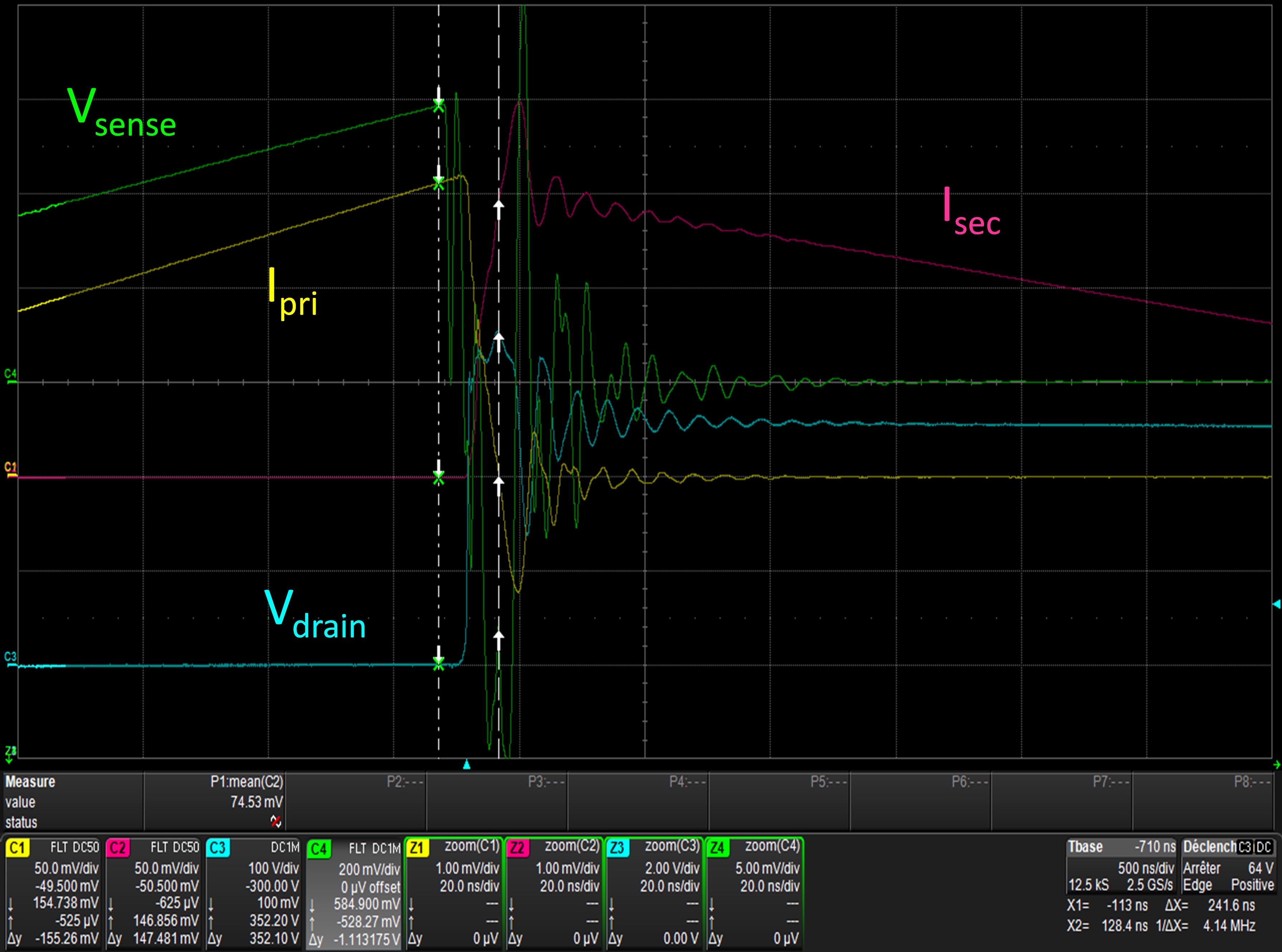

因此,原来的绕线检测电阻由0.33Ω贴片厚膜型取代。我们测量了检测电阻的实际值。我们发现:恰恰RsenseSMD= 0.331Ω。我们在VIN = 162 Vdc时测量初级电流和检测电压(图5)。我们有:
-        Vsense = 0.5919 V
-        Iprim = 1.688 A
如果估算由Rsense提供的初级电流的图像,我们发现:
Rsense提供的初级电流的图像等于测得的初级电流。在162 Vdc时的输出电流值为487毫安,而不是采用绕线检测电阻的443毫安。
5:采用厚膜检测电阻在Vin = 162 V dc时的波形
