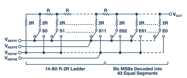

AD5791
AD5791是一款20位、无缓冲电压输出型数模转换器,具有1 ppm相对精度(1 LSB INL)和1 LSB DNL(保证单调性)。它提供引入注目的0.05 ppm/°C温度漂移、0.1 ppm p-p噪声和优于1 ppm的长期稳定性。AD5791包含一个精密R-2R结构,其利用最先进的薄膜电阻匹配技术。该器件采用最高33 V的双极性电源供电,可由5 V至VDD–2.5 V的正基准电压和VSS +2.5 V至0 V的负基准电压驱动。AD5791使用多功能3线串行接口,工作时钟速率最高可达35 MHz,兼容标准SPI、QSPI™、MICROWIRE™和DSP接口标准。AD5791提供20引脚TSSOP封装。
图2. AD95791 DAC梯形结构LTZ1000

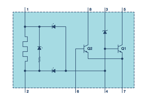

LTZ1000是一款超稳定的温度可控基准电压源,提供7.2 V输出,具有出色的1.2 µV p-p噪声、2 μV/√kHr长期稳定性和0.05 ppm/°C温度漂移。该器件内置嵌入式齐纳基准电压源、用于提高温度稳定性的加热电阻以及温度检测电阻。利用外部
元件
设置工作电流并稳定基准电压源温度,从而实现最大灵活性、最佳长期稳定性和噪声性能。

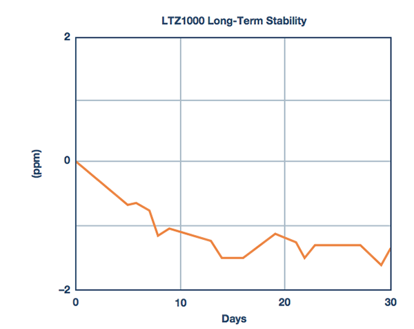

长期漂移
长期漂移是另一个可能给系统精度造成显著影响的重要参数。125°C时,AD5791的长期稳定性典型值优于0.1 ppm/1000小时。LTZ1000可以实现每月大约1 μV的长期稳定性。
图4. 典型器件的长期稳定性,从时间 = 0开始,无预调理或老化实验结果

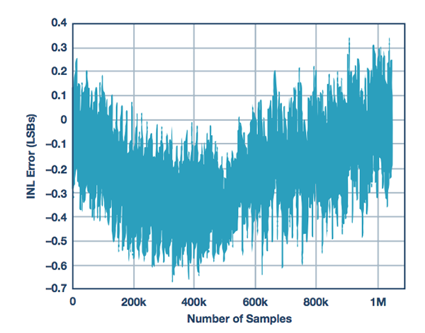

INL误差在室温下于实验室中测量,以代码步进 = 5将AD5791的输入码从零电平改变到满量程。利用一个8.5位DVM记录输出缓冲器(AD8675)在每个码的输出电压。结果完全在±1 LSB额定值范围内。

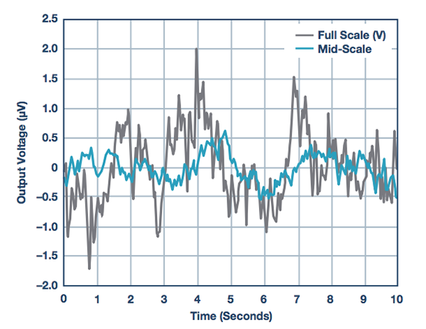

图5. 高精密电压源在室温下的INL误差噪声
中间电平时测得的噪声为1.1 μV p-p,满量程时测得的噪声为3.7 μV p-p。选择中间电平代码时,DAC会衰减来自各基准电压路径的噪声贡献,因此中间电平代码对应的噪声指数较低。

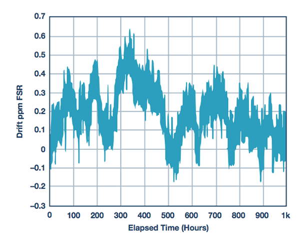

图6. 0.1 Hz至10 Hz带宽中的电压噪声长期漂移
系统长期漂移在25°C时测量。AD5791设置为5 V(¾量程),在1000小时内每隔30分钟测量一次输出电压。观测到的漂移值小于1 ppm FSR。
图7. VOUT漂移(ppm FSR)结论

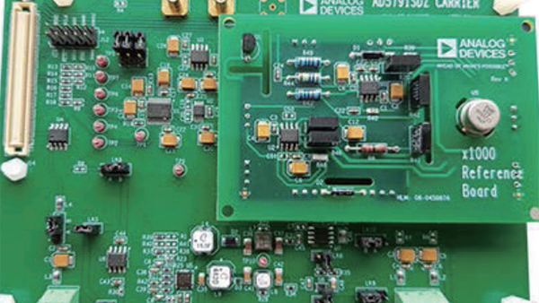

图8. 带LTZ1000基准电压板的EVAL-AD5791SDZ作者介绍
