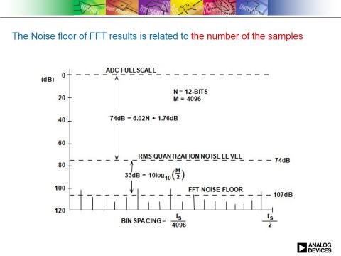

1. AD9244 datasheet中的SNR值据说是visual analog软件分析得到的,有没有人知道用是用什么公式计算的?
2. visual analog软件可不可以
仿真
我自己导入的数据?

关于SNR的计算,您可以参照图中所示
visual analog 可以导入txt格式的文件
关于SNR的计算,您可以参照图中所示
