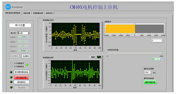

针对电机电流环应用而图型化设计的上位机软件,具有波形显示、采集数据显示、编码器显示,PWM死区时间设置功能 。

这是世健国际贸易(上海)有限公司开发的上位机软件,具有波形显示、采集数据显示、编码器显示,PWM死区时间设置功能。在正确设置串口参数并成功打开串口之后,可启动循环采集,软件根据设置的循环发送周期发送数据采集命令,CM40X-MPC主板根据命令返回采集数据,进行相应的数据显示。
