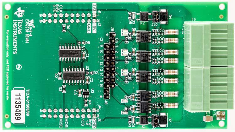

低于1W的16通道隔离式数字输入模块包括BOM及层图
            此参考设计展示了一种使用 ti ISO121x 器件对 16 个隔离数字输入通道的紧凑型实现方式。本设计不使用隔离电源,并且每个通道可支持最高 100kHz 输入信号 (200 kbit)。16 个通道总共使用的输入功率不到 1W,因此可实现紧凑的布局和极低的热耗散。
主要特色
  • 16 个数字输入通道,输入电压容差高达 ±60V
  • 只需使用主电源,无需隔离式电源
  • 并行和串行输出选项
  • ±6kV IEC 61000-4-2 ESD 性能
  • 可耐受 ±2kV 浪涌并具有 EFT 突发抗扰能力
  • LaunchPad™ 接头便于快速轻松地进行评估
