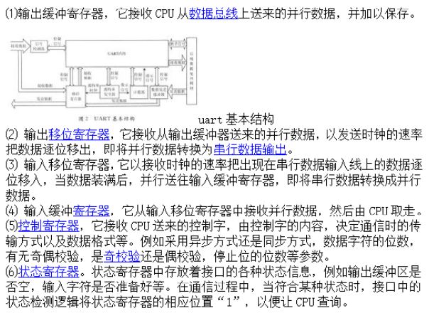

发送逻辑对从发送FIFO 读取的数据执行 并 “ 并→串 转换。控制逻辑输出起始位在先 ” 转换。控制逻辑输出起始位在先的串行位流,并且根据控制寄存器中已编程的配置,后面紧跟着数据位(注意:最低位 LSB 先输出)、 奇偶校验位和停止位。
在检测到 个有效的起始脉冲后,接收逻辑对接收到的位流执行 串 一个有效的起始脉冲后,接收逻辑对接收到的位流执行“ 串→并 转换。此 ” 转换。此外还会对溢出错误、 奇偶校验错误、帧错误和线中止( line-break)错误进行检测,并将检测到的状态附加到被写入接收FIFO 的数据中。

Stellaris 系列ARM 的UART 模块包含有2 个16 字节的FIFO:一个用于发送,另一个用于接收 可以将两个 。 可以将两个FIFO 分别配置为以不同深度触发中断 可供选择的配置包括 。
可供选择的配置包括:
1/8、 1/4、 1/2、 3/4 和7/8 深度。例如,如果接收FIFO 选择1/4,则在UART 接收到4个数据时产生接收中断。

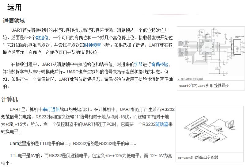

Uart串口的RXD、 TXD等一般直接与处理器芯片的引脚相连,而RS232串口的RXD、 TXD等 般 过 转换 一般需要经过电平转换(通常由Max232等 转换 芯片进行电平转换)才能接到处理器芯片的引脚上,否则这么高的电压很可能会把芯片烧坏。我们平时所用的电脑的串口就是RS232的,当我们在做电路工作时,应该注意下外设的串口是U t art类型的还是RS232类型的
如果不匹配 应当找个转换线 , 如果不匹配, 应当找个转换线(通常这根转换线内有块类似于Max232的芯片做电平转换工作的),可不能盲目地将两串口相连。
