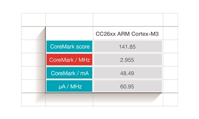

ARM Cortex-M3是CC26xx器件内部的主系统中央处理器(CPU)。一种测定MCU性能的方法是使用基准工具。比较流行的基准之一是来自嵌入式微处理器基准协会(EEMBC)的CoreMark。CoreMark是一种简单却绝对尖端的基准,其设计目的是测试嵌入式设备中所用处理器内核的效率。它不依赖于系统,因此无论用什么平台(例如降序/升序、高端或低端处理器等),它的功能都是相同的。该基准还展示了MCU内核的能效。
表1:CC26xx的不同CoreMark得分(电压为3.0V、频率为48MHz时在CC2650-7ID上测定)
表1中的得分能让有效使用过程中的平均功耗非常低。以最高速度(此时频率为48MHz)运行ARM Cortex-M3时,该CPU运行消耗的电流小于3mA,优于任何在低效内核或较低位CPU时钟内运行的无线MCU。较之具有类似MCU的任何竞争产品,CC26xx CoreMark的电源效率(CoreMark/ mA)都是最佳的,这使它成为现今可提供的最节能微控制器。

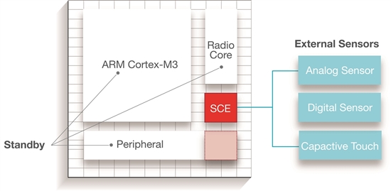

传感器控制器
独特的超低功耗传感器控制器是一个与模数转换器(ADC)、模拟比较器、SPI/I2C及电容式触控板等外设相耦合的16位CPU。其设计目的是当系统的其它部分处于待机状态时可自主运行。该传感器控制器允许以功耗非常低的方式用接口与外部模拟或数字传感器连接。
图1:当系统的其它部分处于待机状态时,该超低功耗传感器控制器引擎可自主运行

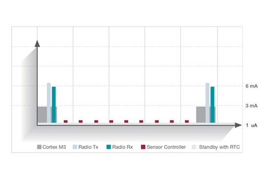

很多时候,唤醒整个系统来执行次要任务是不节能的,因为这会带来大量开销。在许多用例中均有需要按一定时间间隔运行的任务,它们的占空比较之实际射频(RF)或主要活动的占空比更大。
需每秒使ADC运行10次以准确获得心率的心率监测器可作为一个例子。在这个实例中,唤醒整个系统来执行每秒10次的无线传输任务是很不节能的。使用SimpleLink超低功耗CC26xx平台,每当进行第10次ADC采样时,人们都可让该传感器控制器执行所有的ADC测量任务并唤醒ARM Cortex-M3,以便对该数据作进一步的可选处理和分组RF传输。
图2:该传感器控制器可显著降低平均功耗
在这个例子中,该传感器控制器能以小于3uA的平均电流消耗每秒执行10次ADC读取任务。用ARM Cortex-M3执行相同的任务将需要10倍的功耗。

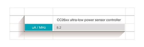

表2:该传感器控制器在主时钟内运行时的能效
该传感器控制器可直接靠预分频(24MHz)的时钟运行,这使它能收集数据并对该数据进行简单的处理。

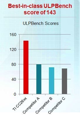

电池使用寿命主要与平均功耗有关。这将在很大程度上取决于用例,但现在有一种来自EEMBC的可用基准,被称为ULPBench™ —— 该基准可对产品说明书参数进行规范,并可提供一套方法以便公正可靠地测定MCU能效。ULPBench使用跨8位、16位和32位微控制器的一系列便携式通用工作负载,能采用MCU低功耗模式同时聚焦利用集成硬件功能的实际应用。最后,它还可分析有效条件和低功耗条件【3】的影响。
图3:CC26xx与竞争产品的ULPBench得分

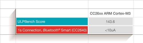

查看平均电流的另一种常见方法是观察一项给定技术的具体用例。对Bluetooth Smart而言,一种方法是指出平均电流,同时在给定的时间间隔内保持两个设备之间的连接。
表3:CC26xx的平均得分(电压为3.0V时在CC2650-7ID上测定)

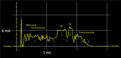

当查看无线事件的功率分布图时,所有已讨论过的内容都会显现出来。图4展示了具有唤醒、软件栈预处理、无线电事件(接收和发送)及后期处理/回到睡眠阶段功能的Bluetooth Smart的连接事件。
图4:Bluetooth Smart连接事件的功率分布图
关于如何为Bluetooth Smart应用计算平均电流和电池寿命的更多详情见【4】
