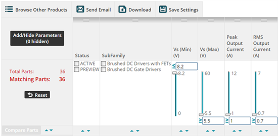

如果你曾经寻找过一款德州仪器 (ti) 器件,那么你就很有可能看到过图1中显示的工具。这个产品选择工具功能强大,能够帮助你快速审查数百种器件。
图1:产品选型工具
不过,俗话说得好,无用输入会带来无用输出。所以理解所寻找器件的不同技术规格是找到合适器件的关键。在我们这一期的电机驱动论坛问答中,我将主要来谈一谈最容易被误解的电机驱动器技术规格:驱动器电流额定值。我还将检查2个驱动电流参数,即峰值输出电流和均方根 (RMS) 输出电流。

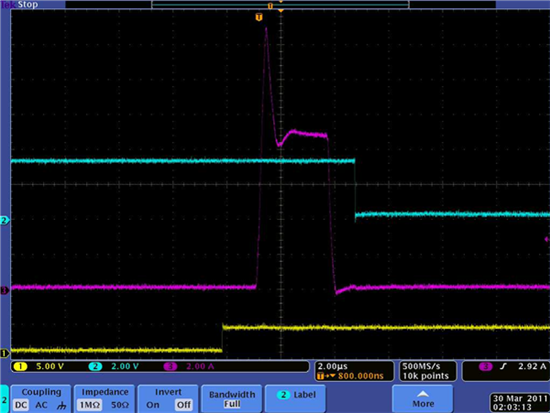

图3中的波形显示的是电机驱动器输出在短路期间的典型OCP事件。黄色痕迹是输入信号,蓝色痕迹是故障输出信号,而粉色痕迹是流经输出级的电流。开始时,电流快速上升。在短暂过冲后(这个过冲不对输出级产生影响),电流被一个模拟电流限值限制在大约9A。在大约2.5µs时间后,OCP抗尖峰脉冲定时器到期,而电流暂时停留在9A的模拟电流限值上,这个值超过了OCP限值。在这个器件上,OCP电平大约为3A。在这个点上,输出级被禁用,电流下降到0值,故障出现。
图3:OCP事件
