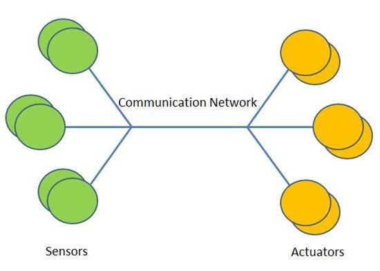

一个典型的楼宇自动化系统由三个只要组件组成:传感器、一条通信通道和致动器。
一组传感器搜集和处理环境中的数据,根据这些感应信息,一条消息通过通信通道被传送给网络中由致动器进行操作的不同部分。
