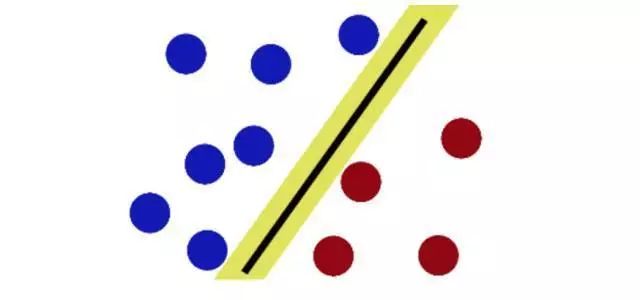

很久以前,一个村庄里住着一位退隐的大侠,相传大侠的剑法非常高明。
在一个月黑风高的夜晚,魔鬼抓走了大侠的妻子。大侠取出尘封多年的剑,来到魔鬼的城堡要救他的妻子。但是魔鬼却提出要求,要和他玩一个游戏。

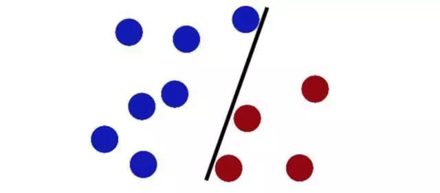

魔鬼在桌子上放了两种颜色的球,说:“用你手中的剑分开它们,要求是尽量在放更多球之后,仍然适用。”
大侠拔出利剑一挥,桌上出现一道裂痕,准确地分开了两种球。
然后魔鬼又在桌上放了更多的球,大侠如法炮制,手起刀落,虽然有一个球没有准确划分,但依然干得漂亮。
大侠发现,剑痕的最佳位置,就是让剑痕离两边的球都有尽可能大的间隙。
有了这样的思想,现在即使魔鬼放了再多的球,就仍然能够很好地划出分界线。

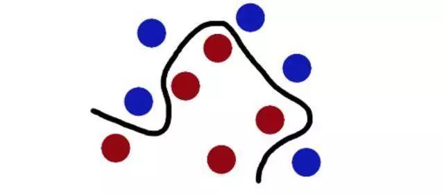

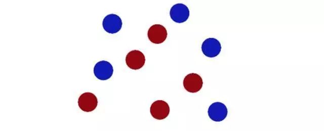

当然,魔鬼不会善罢甘休,于是把一堆球随手一扔:把它们分开。
大侠看到这样摆放的球,也是有点懵逼的。就在魔鬼开启嘲讽模式时,大侠想到了新的办法。
他左手在桌上一拍,球飞到空中。然后,凌空腾起,用手中的剑划出一道光波,恰好穿过两种球的中间。
从魔鬼的角度看这些球,它们看起来像是被一条曲线分开了。

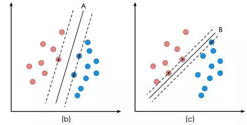

SVM要解决的问题可以用一个经典的二分类问题加以描述,也就是我们在开头讲的那则传说。如图a所示,在二维坐标中有一堆红色的球和蓝色的球,能否用一条直线将它们分开呢?显然是可以的,而且满足这一条件的直线也显然不止一条。
这类问题在模式识别领域称为线性可分问题。
支持向量
图b和c分别给出了两种不同的分类方案,其中黑色实线为分界线,称为“决策面”。
不同的分类器(比如说决策树、神经网络,逻辑回归)会给出不同的分类边界,而它们都是在找一个“最好的”的决策边界。SVM的意义也是如此。
以图(b)为例,虚线的位置由决策面的方向和距离决策面最近的几个样本的位置决定。两条虚线之间的垂直距离,就是这个决策面对应的分类间隔。
显然,每一个可能把数据集正确分开的方向都有一个最优决策面。而不同方向最优决策面,它们的分类间隔通常是不同的。那个具有“最大间隔”的决策面就是SVM要寻找的最优解。而这个最优解对应的两侧虚线所穿过的样本点,就是SVM中的支持样本点,称为支持向量。
回到图(b)中的数据,A决策面就是SVM寻找的最优解,而相应的三个位于虚线上的样本点,在坐标系中对应的向量就叫做支持向量。
