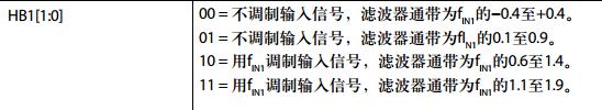

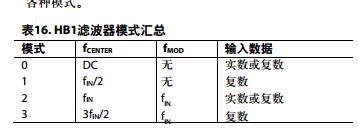

请教ADI的专家们:
输入中频信号中心频率70mhz,带宽23mhz,AD采样频率为85mhz;
回放时DA用2倍内插,那么请问9122能满足这些要求吗?我看了AD9122的芯片手册,不是很确定HB1的模式2能不能满足该回放要求。
下图是HB1的各种参数。
