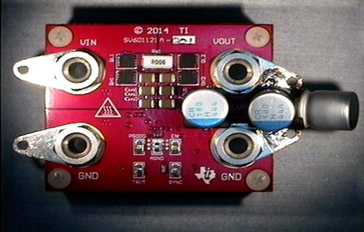

5V至40V的可调输出电压适合军事无线电应用的四开关降压升压转换器包括BOM,原理图及光绘文件
PMP10612 参考设计是适合军用无线电应用的 4 开关降压-升压转换器。此设计的输入电压为 7.5V 至 18V,提供最高 40W 的输出功率。此设计提供 5V 至 40V 的可调输出电压范围,且输出电压波纹极低。
主要特色
  • 输入电压范围为 7.5V 至 18V
  • 可调输出电压范围 5V 至 40V
  • 在输入和输出电压范围内提供高达 40W 的输出功率
  • 峰间输出电压波纹小于 50mV
  • LM5175 4 开关降压-升压转换器提供优化的效率
  • 此设计已构建完成并经过全面测试,并包含原理图、BOM 和测试报告
