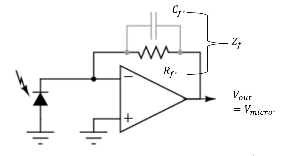

大家好,我现在在做一个项目,要用LED发出信号用Photodiode接收,之后photodiode的输出要接入
单片机
的ADC进行转化。所以为了将光电传感器产生的微小电流放大并转换为电压,要用一个运放负反馈I-V转换
电路
如下图,运放的输出要0-3.3V(单片机的输入电压),请问我该如何选择运放?另外就是我这个图在实际中可行吗?要不要加什么电阻?反馈电阻和电容又要如何选择呢?如何实现0-3.3V的输出呢?新手上路 求详细一点的解答 太感谢了!!!!

这个电路应该可以用,但还需要退耦电路等。建议你先看看ADA4530-1、ADA4610-1等运放的数据手册和应用电路吧。

运算的选择主要考虑两点吧。
1:失调电流要足够低,因为起码需要比光电接收管的电流小10倍;
2:因为是高增益,所以运放的增益带宽积也需要考虑。

偏流低是第一考量,所以ADA4530是第一选择,此外考虑到AC的稳定性,需要添加补偿电容,电容和电阻取值可以参考如下文档
http://www.analog.com/media/cn/technical-documentation/technical-articles/Optimizing-Precision-Photodiode-Sensor-Circuit…
