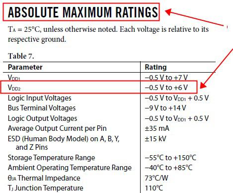

请问ADM2484E的VDD2可以用5V电源供电吗
开启该帖子的消息推送
adm2484e
手册上写3.0V
回帖
(1)
李正茂
2018-8-15 07:30:45

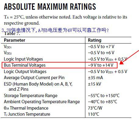

VDD2=5V已经超出手册规定的范围,不能保证功能以及性能指标。
Vod=2~3.6V当负载100ohm的时候,这个电压是和负载相关的,负载越小,压差越大。
