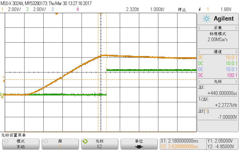

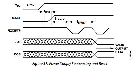

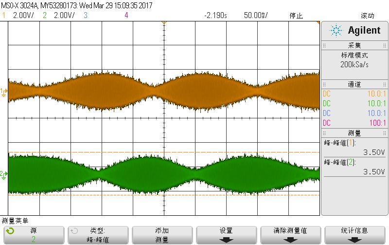

      图片是正余弦的输入波形和AD2S1210上电的时序:正、余弦包络线峰峰值为3.5V;上电时序图中黄色是5V电源,绿色是AD2S1210的RESET复位信号。还请看看有什么不对的地方,并请给予指导,谢谢!

系统上电后,按照如下时序,用sample信号清除一次故障,或者上电后按照清除故障时序清除故障,LOS/DOS故障带有锁存功能,上电之后最好先进行清除操作
