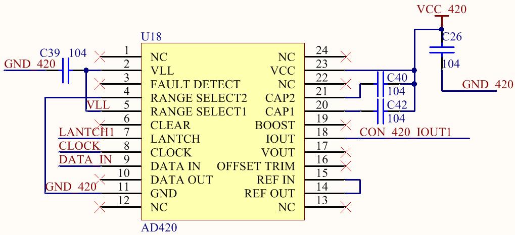

AD420 电流一直输出4mA,请问怎么解决?
你好!
      一直使用的AD420总出现一些不稳定的问题,一直没有解决,现象是输出的电流一直是4mA,有时能正确输出。

检查一下是否是因为接触不够良好,有虚焊的问题,4-20mA需要注意 gnd的悬空以及功耗

接触不良、虚焊问题应该没有,因为使用逻辑分析仪直接抓取芯片引脚信号,一直是有数据的,使用的是DIP封装。

有测过3脚 /FAULT DETECT信号?
接10K上拉电阻后测,看是不是被拉低了的。
