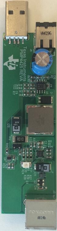

通过AEC-Q100认证具有线路压降补偿的车用 USB 充电器PMP4425包括原理图,物料清单及CAD文件
PMP4425 参考设计提供了用于评估和验证 USB 充电器的详细数据,这一过程使用了 USB 充电控制器、降压转换器和分流放大器。另外,此设计展示了提供电池短路保护的汽车 USB 充电端口。借助于分流放大器,该设计能够在智能手机/平板电脑使用长约 2-3 米的电缆连接到 USB 充电器时补偿电压降的影响。由于可编程电流限制高达 2.1 A、该设计支持符合 BC 1.2 标准的器件以及 D+/D- 分频器模式为 2.7V/2.7V 和 1.2V,因此该设计支持几乎所有主要智能手机/平板电脑制造商的合规性要求。
主要特色
  • 线性电缆补偿功能
  • 该设计中的 ti 器件通过了 AEC-Q100 认证。
  • 对于符合行业标准封装的小型器件,支持 CDP/SDP 自动开关。
  • 尺寸:95mm(L)X30.7mm(W)x12mm(H)
  • 在 19Vin 满负载时达 91% 的高效率
