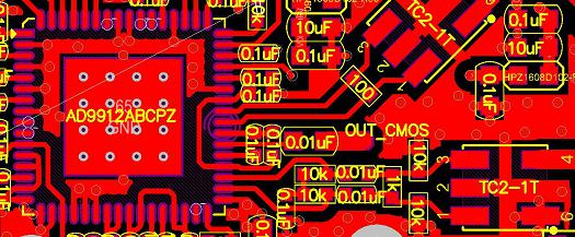

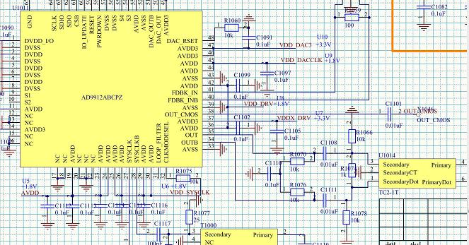

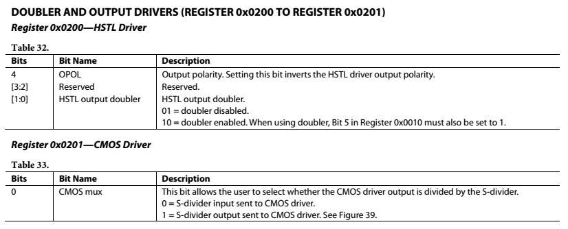

在用DAC_OUT作为输出时没有对寄存器进行特别的设置,就能用示波器测出输出信号的频率与幅度,但是用OUT_CMOS和OUT引脚作为输出时,按照数据表中的表32和表33设置驱动,在OUT_CMOS和OUT引脚均没有测到频率与电平,请问还有没有其他设置上的要求,另外HSTL输出阻抗转为单端50Ω的话,图纸中OUT与OUTB需要额外接巴伦吗?
