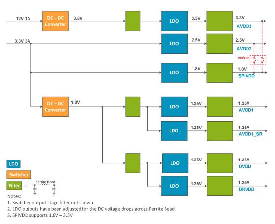

例如,图 1 显示了一个 GSPS ADC 评估板使用的默 认PDN 的功能框图。根据 Vita57.1 规格,电源输入来自FMC(FPGA夹层卡)连接器供应的 12 V/1 A 和 3.3 V/3 A 电源。DC-DC 转换器用于使电压下降到可控水平,以便 LDO 能够在不进入热关断的情况下进行稳压操作。
图1:GSPS评估板使用的PDN
显而易见,这是一种昂贵的解决方案,有7个LDO稳压器,每个域一个。这款PDN也许是性能最优的,但肯定不是最具性价比的。系统设计人员认为部署含有多个GSPS ADC的系统非常有难度。

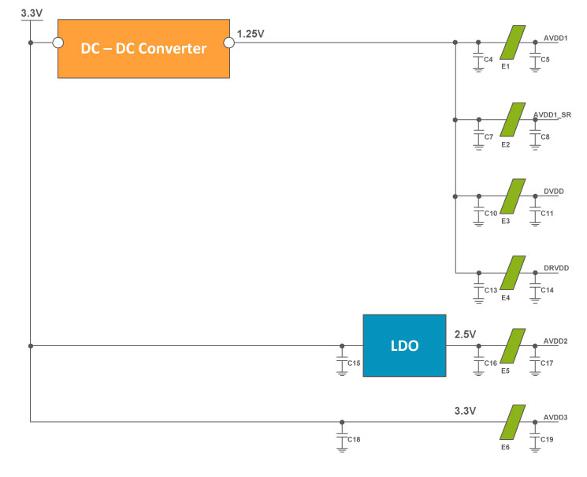

通过移除为 1.25 V 域供电的单个 LDO,还可进一步简化 PDN。这是最高效、最具性价比的解决方案。这种方案的困难之处在于确保 DC-DC 转换器的操作稳定性,从而不影响 ADC 性能。单个 DC–DC 转换器驱动 GSPS ADC 所有 1.25 V 域的 PDN 如图 2 所示。
图2:使用DC-DC转换器为AD9680供电

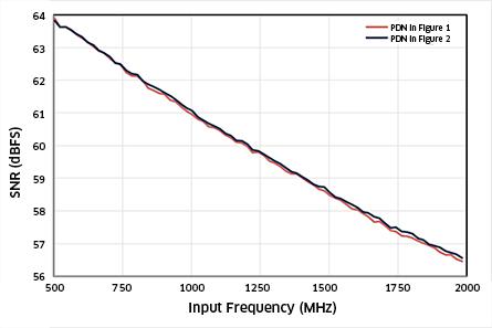

对上面讨论的两个 PDN 进行了测试。图 3 显示了使用图 1 和图 2 所示 PDN 时的 SNR 性能比较。各奈奎斯特区使用数据手册推荐的设置。
图3:图1和图2所示PDN的性能比较
仅使用 DC-DC 转换器为 GSPS ADC 的 1.25 V 域供电的 PDN 在各种输入频率下显示出了良好的性能。这证明了可以组合域,并在不损失大量 ADC 性能的情况下以高效率、高性价比的方式为它们供电。

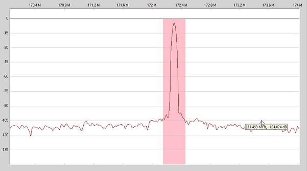

除了噪声性能,由于采用了开关元件和磁性元件,因此还应当检查 DC-DC 转换器部署的杂散成分。此时,采用谨慎仔细的布局技术以降低接地环路和接地反弹将会是有好处的。有许多资源可帮助测量开关电源噪声。边带杂散出现基波的一侧,偏移频率为开关频率(本例中为 1.2 MHz)。DC-DC 转换器输出端的滤波器有助于降低输出FFT中表现出来的开关杂散,如图 4 所示,其中输入频率为 170 MHz。
图4:170 MHz输入时的1.2 MHz边带开关杂散。杂散水平 = -105 dBFS
通过了解PSRR(电源抑制比)或ADC的电源域,可估算边带杂散水平。
