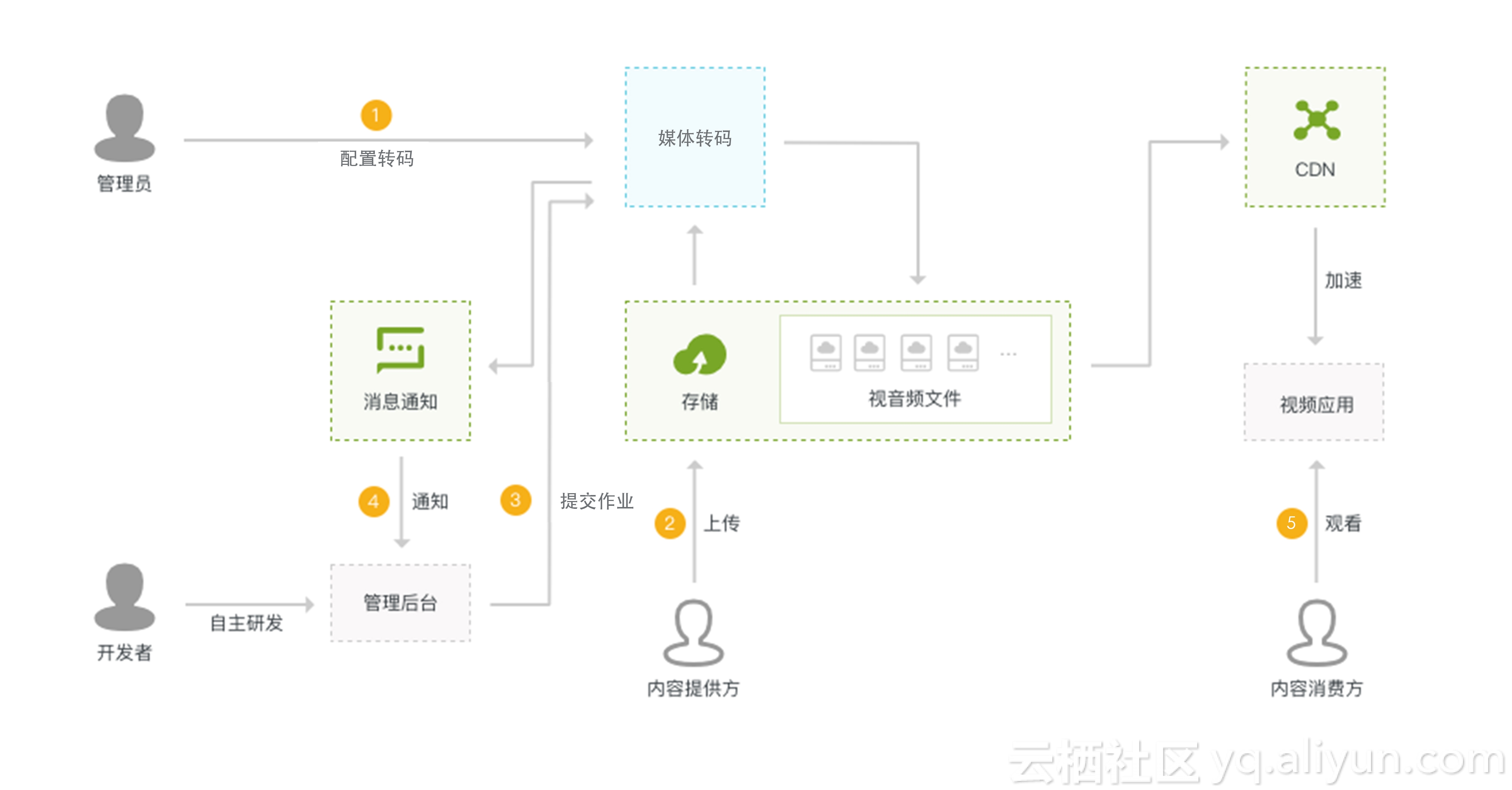

架构图如下所示:
解析
1.配置转码模板、水印模板、设置管道消息通知
2.上传视频到OSS
3.调用API,提交转码作业
4.等待媒体转码完成,并发送完成消息到队列
5.播放
