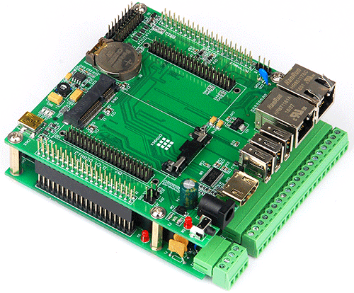

图1 使用ESM6802的ETA820完整应用系统

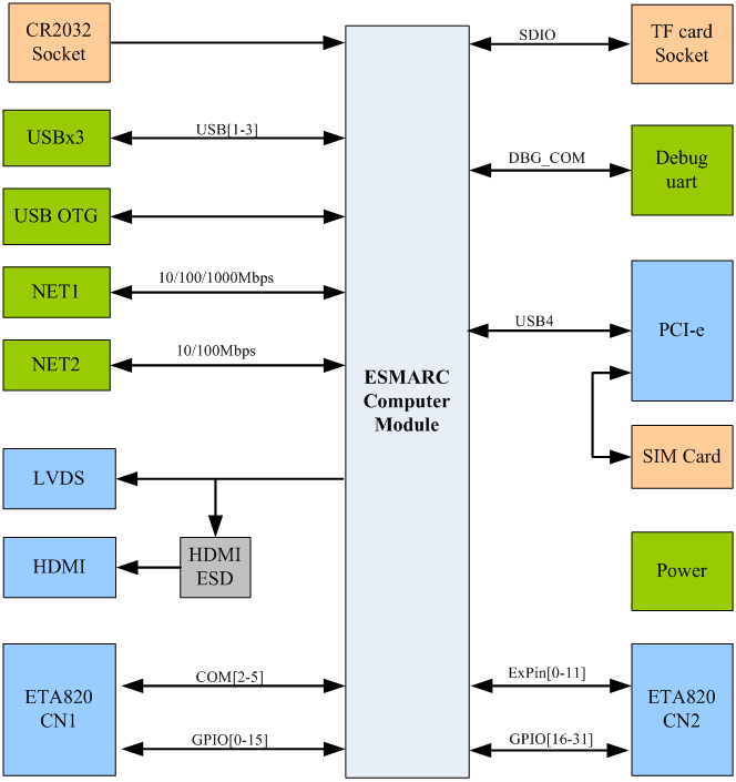

  ETA820的主要接口资源如下:
  ● 1路1000Mbps网络接口,可兼容10Mbps/100Mbps网络
  ● 1路10Mbps/100Mbps网络接口
  ● 3路USB 2.0接口
  ● 1路USB-OTG接口
  ● 1路HDMI接口
  ● 1路LVDS显示接口
  ● 1路mini PCI-e插座,使用USB接口
  ● 1个标准SD卡座
  ● DC5V电源接口
图2 ETA820结构框图

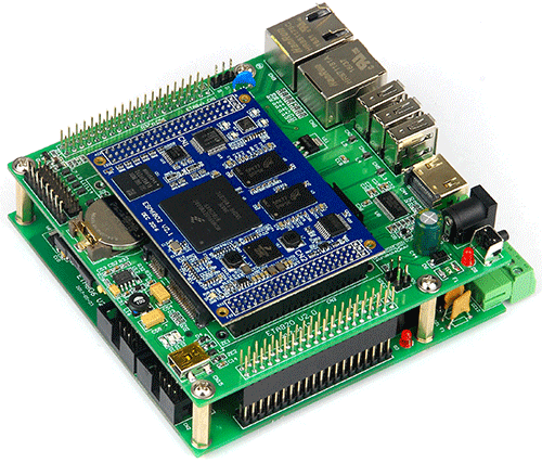

  除了这些主要的接口资源以外,ETA820还设计了2个2*20的双排插座,可以引出工控主板的其它低速信号:GPIO、CAN、UART、IRQ、PWM、I2C、SPI等。这2个双排插座采用的是PC104所使用的长针,即下端是加长的插座,上端是加长的插针。在应用中,如果还需要实现CAN、RS485、RS232、继电器输出、空触点输入、模拟数据采集等资源的扩充,可以从下面的2个双排插座,利用”叠加”电路板的设计方法向下扩展一张2级电路来实现。如下图所示:
图4 ETA820与2级扩展板构成双层结构的工业控制器
  英创公司会陆续推出多款2级工控扩展板,与ETA820配合使用。用户可利用ETA820,仅仅自行开发专用的2级扩展底板,就可快速构成自己的特有的整机系统。
