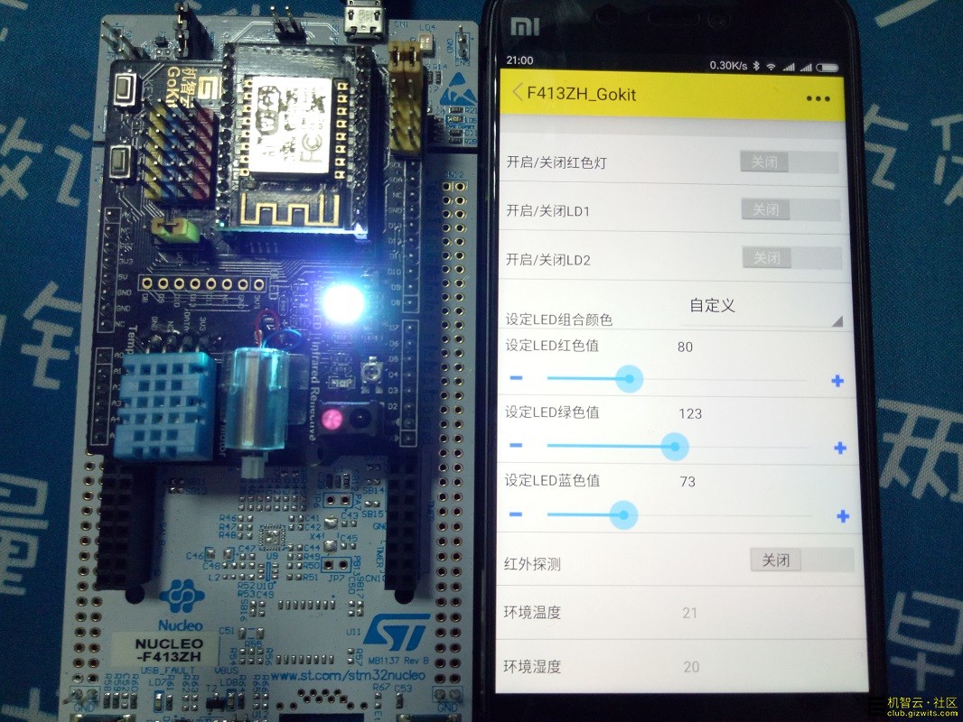

利全球领先的用第三方云平台-机智云,打造了基于Nuleo-STM32F413的物联网应用系统,实现的功能有:
a)      远程手机APP控制RGB LED的颜色(红、绿、蓝);
b)     自带3种混合色,黄色、紫色、粉色,一键切换所需颜色;
c)      远程手机APP控制Nuleo-STM32F413板载2颗LED;
d)     远程手机APP显示温湿度;
e)      红外传感器障碍物检测;
f)       远程手机APP显示STM32F413内部温度;

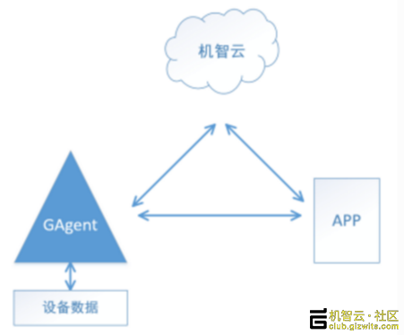

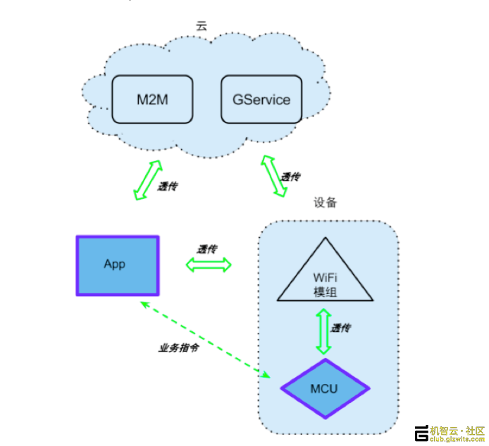

机智云智能设备接入原理:
硬件厂商对硬件智能化的第一步是让设备能够联网,GAgent是机智云提供的一款兼容国内主流Wi-Fi模块、移动网络模块的模组系统。硬件厂商只需理解如何与GAgent进行通讯即可。GAgent主要的作用是数据转发,是设备数据、机智云、应用端(APP)的数据交互桥梁。可将GAgent移植到WiFi模组、GPRS模组、PC端等。目前机智云提供由机智云移植的WiFi模组对应固件有:汉枫LPB100、乐鑫8266、汉枫LPT120、高通4004、RealTek 8711AM 、庆科3162等。简单的说就是,WiFi模块里面烧录了一个叫GAgent的固件,然后这个WiFi模块对用户的MCU就是串口透传了,复杂的协议、交互都给封装了。

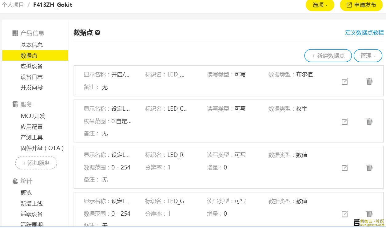

我们在机智云开发者中心http://dev.gizwits.com/zh-cn/developer/创建一个名为F413ZH_Gokit的产品并添加数据点,数据点是设备产品的功能的抽象,用于描述产品功能及其参数。创建数据点后,设备与云端通讯的数据格式即可确定,设备、机智云可以相互识别设备与机智云互联互通的数据。因为我们手机APP的功能需求是:
单独控制RGB LED的颜色(红、绿、蓝);
自带3种混合色,黄色、紫色、粉色,保证能一键切换所需颜色;
远程手机APP显示温湿度传感器DHT11采集的温湿度;
红外传感器障碍物检测;
远程手机APP显示STM32F413内部温度(通过芯片内置Sensor获取);
把以上进行抽象,依次为数值量下发控制、枚举量下发控制、开关量下发控制、数值量上报、布尔值上报、数值量上报。

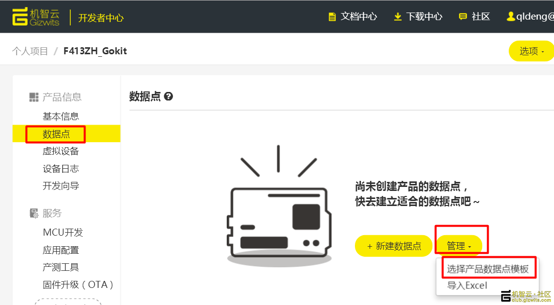

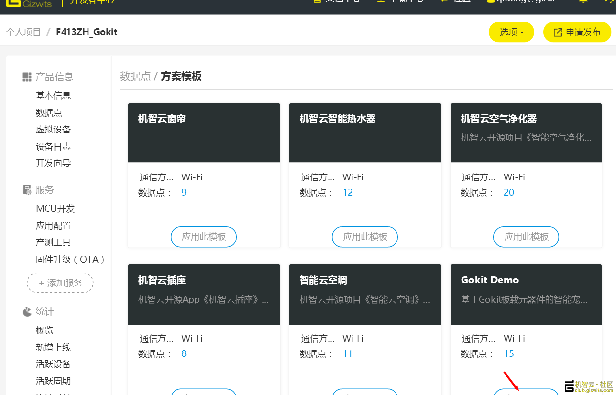

所以建立如下数据点(这里可以利用官方提供的模板或者从excel导入):

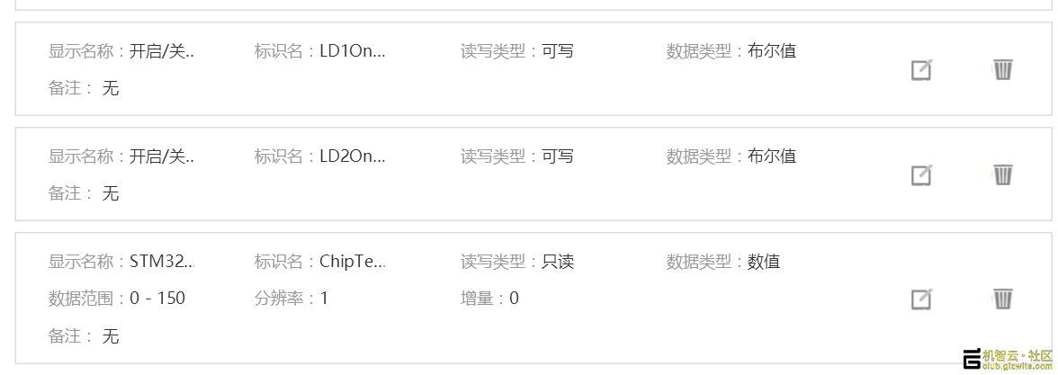

应用此模板后,把我们不需要的直流电机删除,另外新增3个数据点:2颗板载LED和芯片内部温度,创建后的数据点如下(文末提供数据点excel下载):

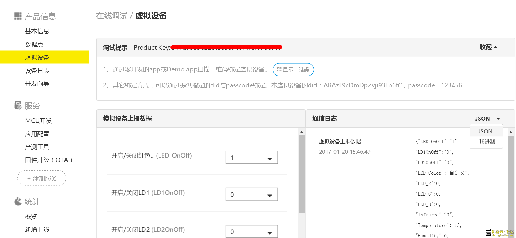

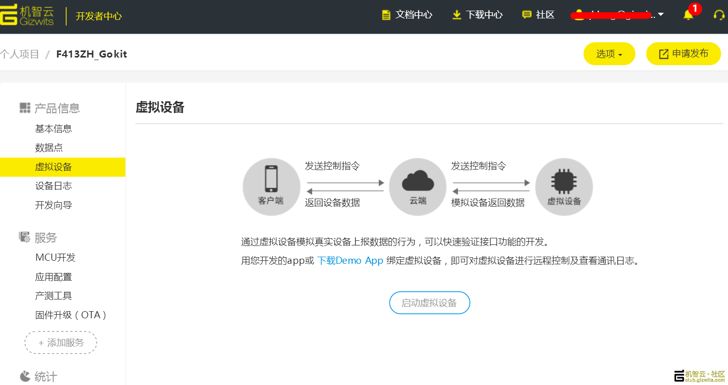

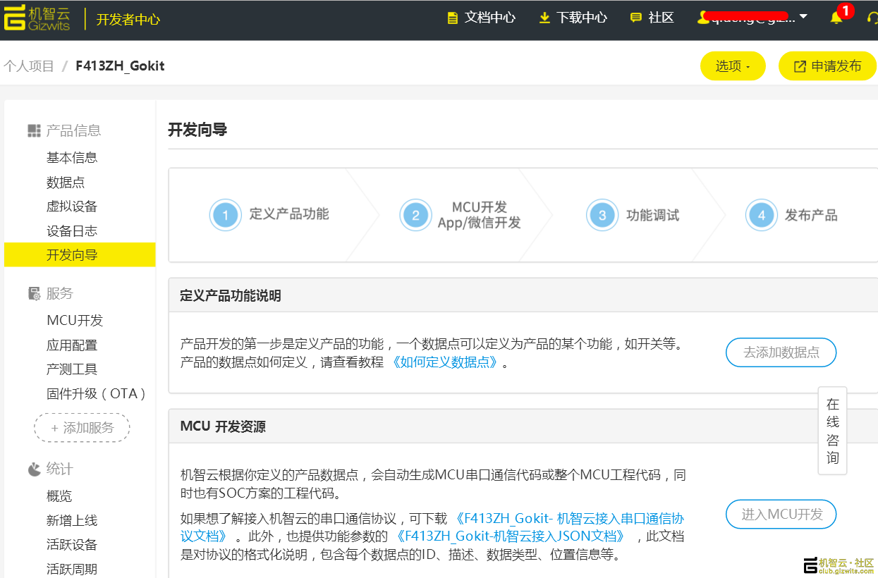

在云端创建产品,建立好数据点后,即可自动生成多种方案的工程,还可以下载自动生成的手机APP进行测试,在没有硬件设备时还可以进行在线虚拟调试以进行前期功能评估,机智云为广大开发者提供一系列简便的开发工具:
如利用虚拟设备,在没有搭建硬件设备平台时可模拟设备与云端的交互:

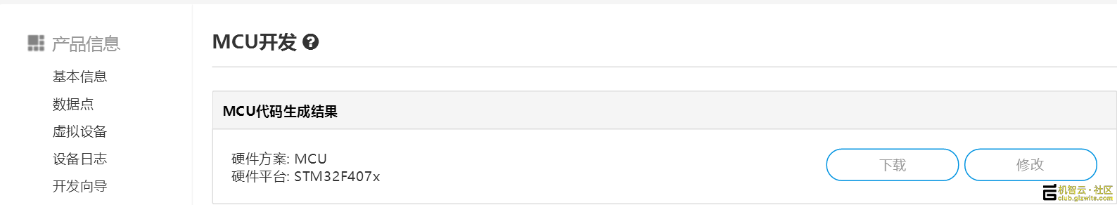

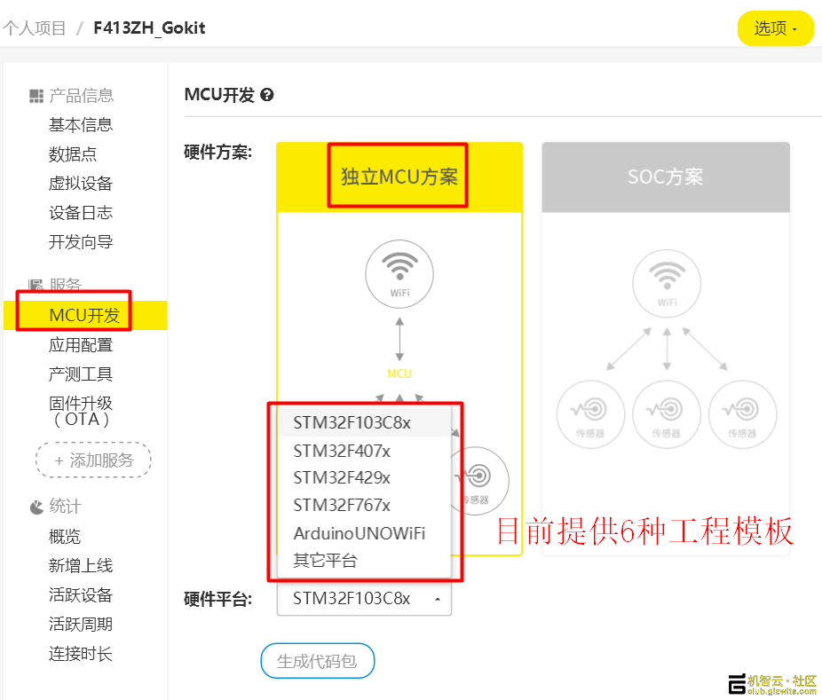

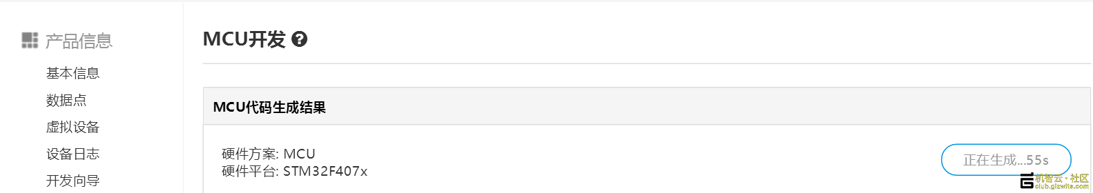

接下来,我们使用MCU代码自动生成工具,生成一个STM32工程,在服务栏目->MCU开发,我们选择独立MCU+WiFi方案:
这里选择STMF407X的,点击生成代码包即可;
很快就可以生成完毕;

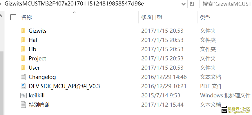

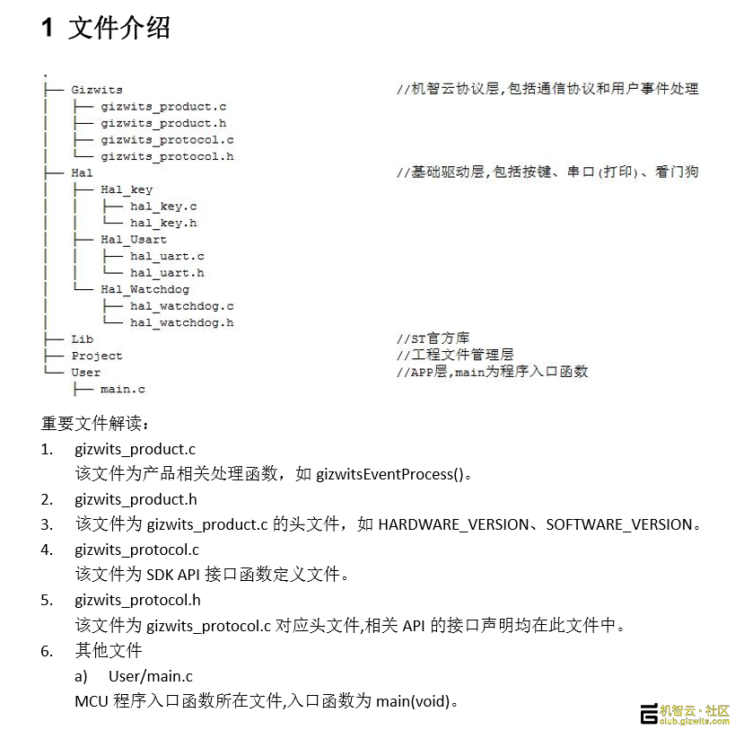

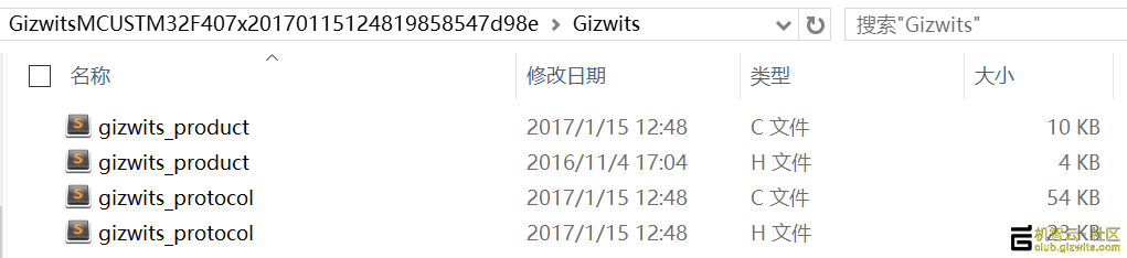

下载生成的工程,解压,其文件组织目录如下:
API介绍文档包含了设备接入框架简介和用户API;

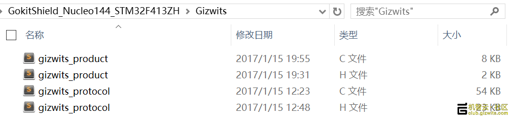

注意Gizwits文件夹下包含4个文件,这些是机智云协议层的,已包含云端创建的数据点信息并留出用户接口:

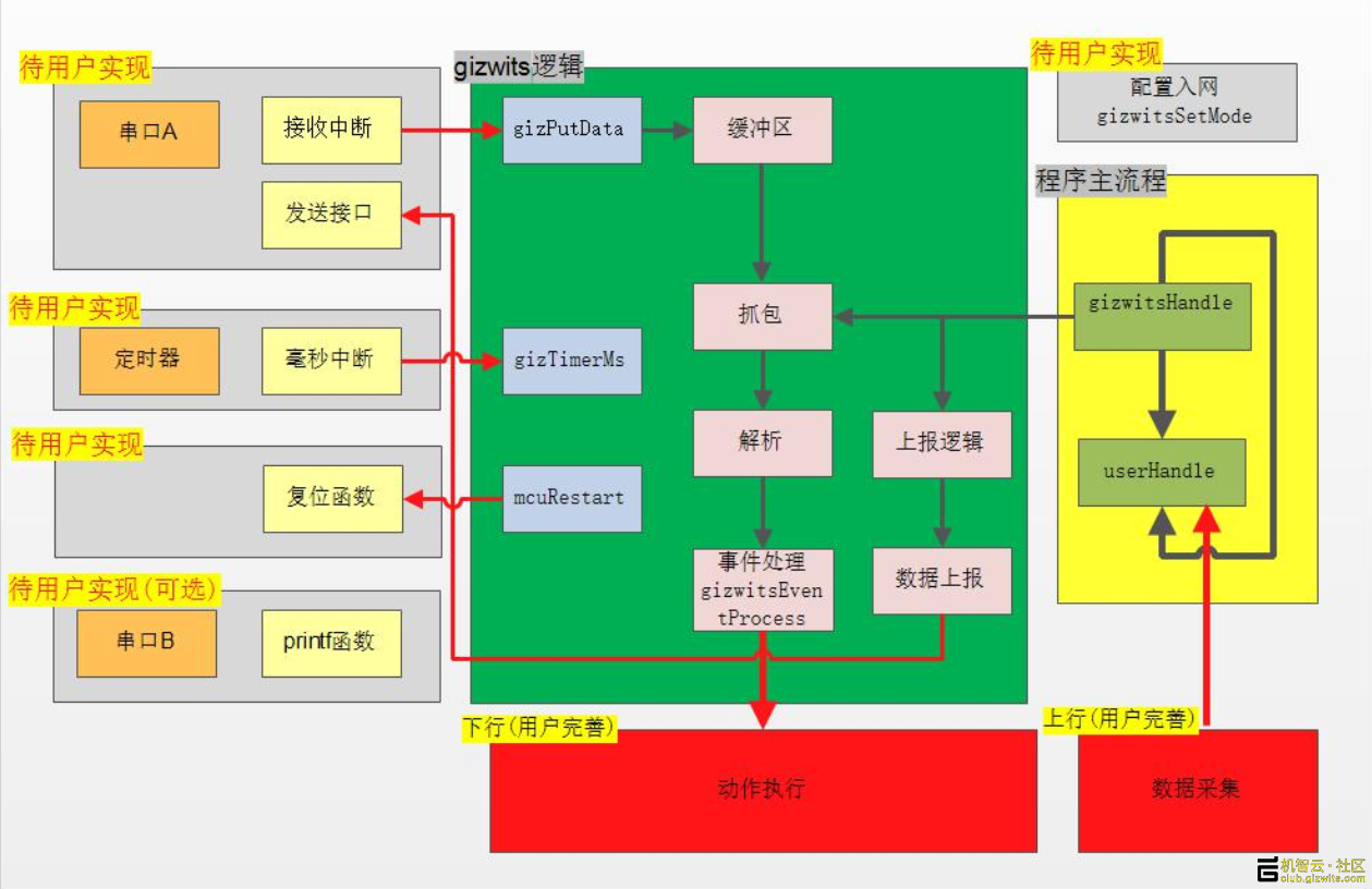

另外需要注意User目录下的main.c文件,这里包含了程序框架。
这个工程(基于STM32标准库函数且IDE为Keil for ARM)只是一个框架,但包含了和机智云通信协议层,用户只需要添加自己的驱动代码和业务逻辑,以本例来说就是我们需要实现RGB LED的驱动,板载2颗LED的驱动,温湿度传感器的驱动,STMF413芯片内部温度Sensor驱动、红外传感器的驱动,以及收到手机APP发的指令后干什么,软件逻辑如下:
所以我们只需简单的移植一下,通过此图知道要把任意MCU通过WIFI模块连上机智云,只需实现3个简单的接口函数:串口发送、中断接收1字节数据,定时器1ms中断

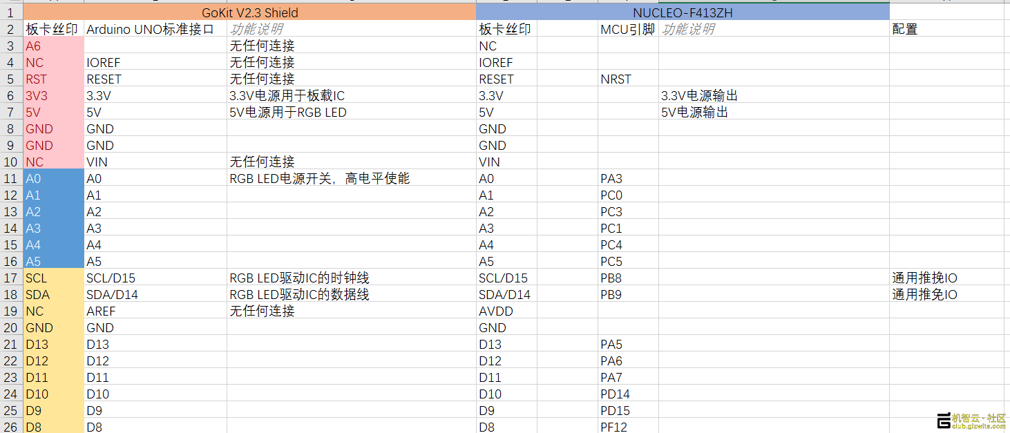

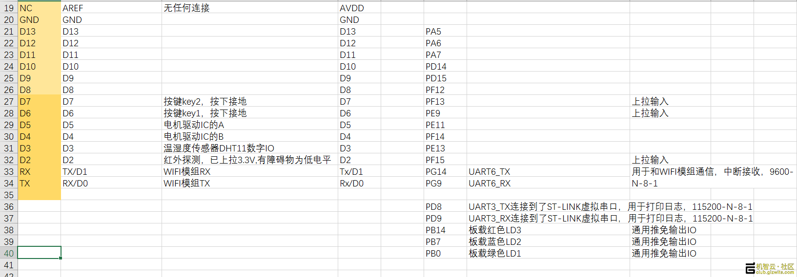

如上图根据Nucleo-STM32F413和机智云Gokit V2.3扩展板原理图,确定了引脚分配。本来可以加上直流电机的,无赖Nucleo-STM32F413那里刚好缺少一个PWM输出;

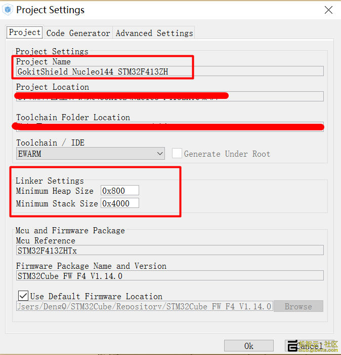

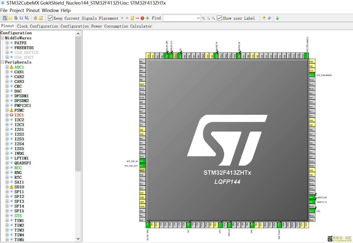

我们先用STM32CubeMX生成STM32FF413ZHT6的基于HAL库函数的IAR工程,配置详细方法参见附件PDF文档:GokitShield_Nucleo144_STM32F413ZH
这里需要指出的是堆栈Heap和Stack的设置,需要修改大一些!!!另外工程文件夹名为GokitShield_Nucleo144_STM32F413ZH:

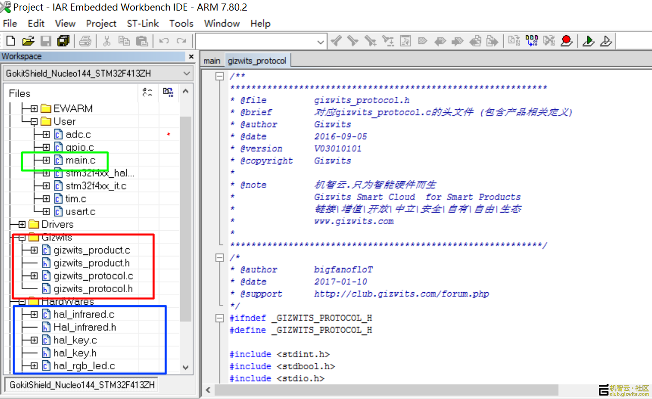

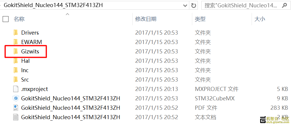

再把云端生成工程的GizWits目录拷贝到IAR工程中:
到此完成了机智云协议层的拷贝,下面拷贝硬件驱动层

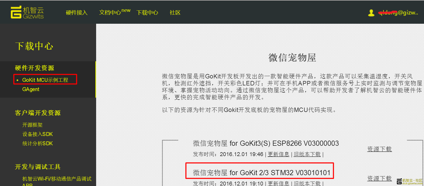

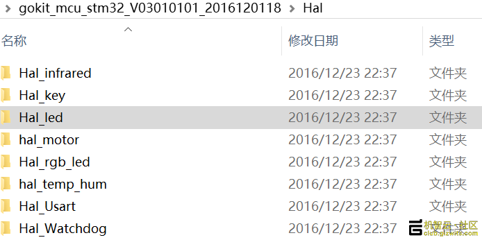

我们在机智云官网下载微信宠物屋源码

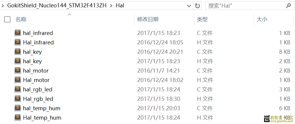

解压,找到Hal文件夹,如下图,里面包含了外设驱动源码,但是这些是基于STD库函数且MCU是STM32F103C8T6:
而我们STM32CubeMX软件生成的是基于HAL库函数且MCU是STM32F413ZHT6,所以需要修改这些硬件驱动,移植这里就不介绍了,大家下载附件查看即可,我这里把这些驱动文件.c和.h放在一个文件夹Hal:
PS:直流电机驱动hal_motor未使用;

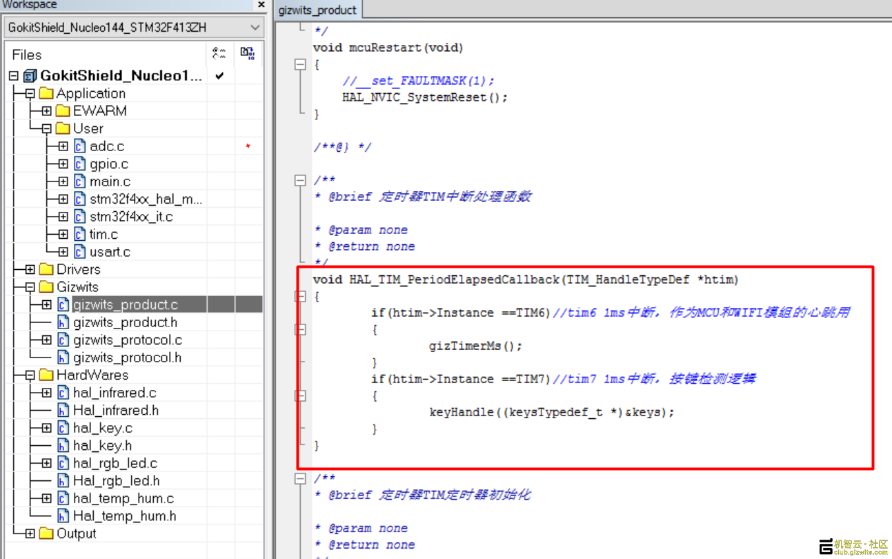

打开IAR工程,添加好这些文件,如下图IAR工程,红框是机智云协议层,蓝框是硬件驱动层:

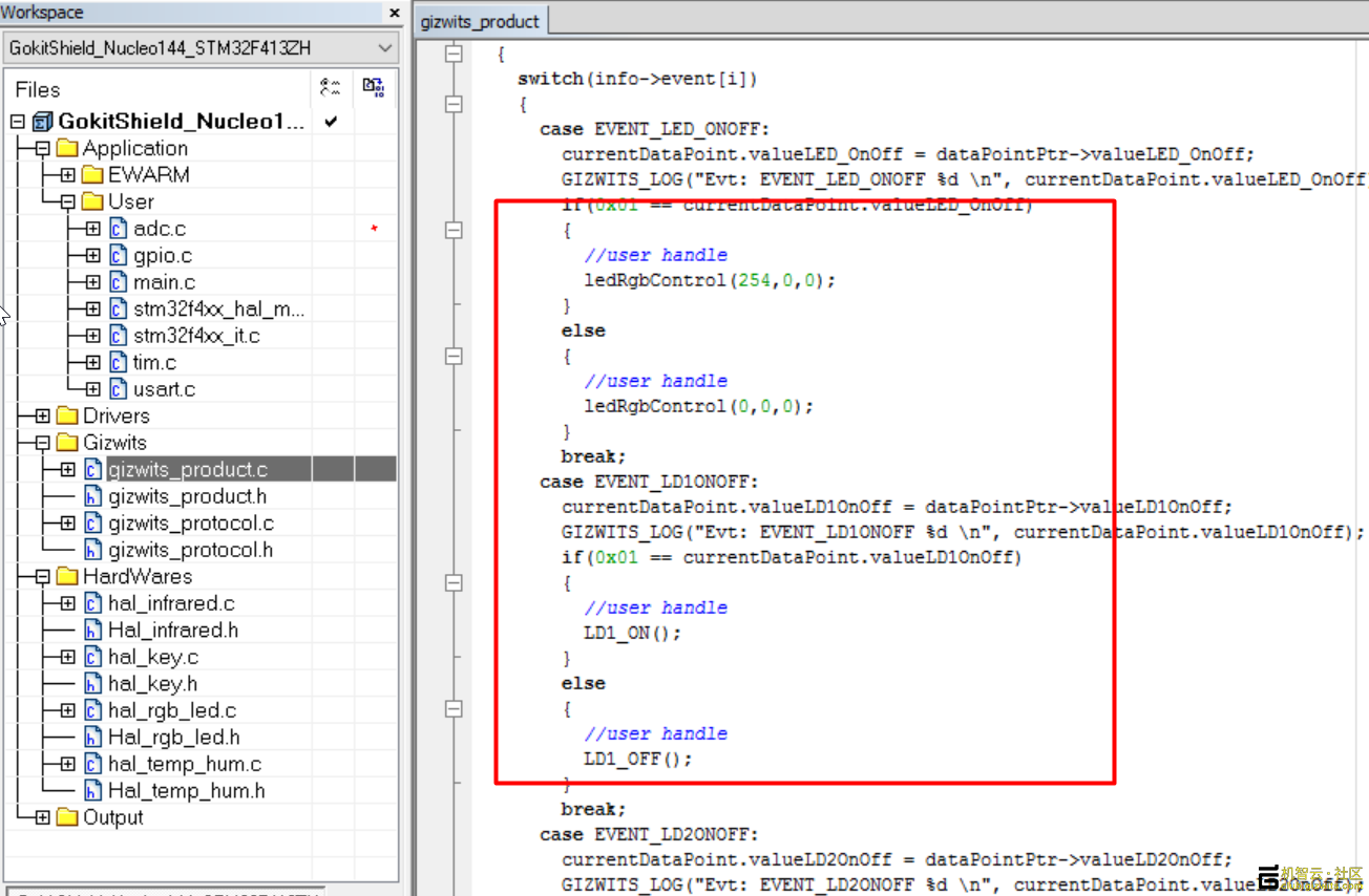

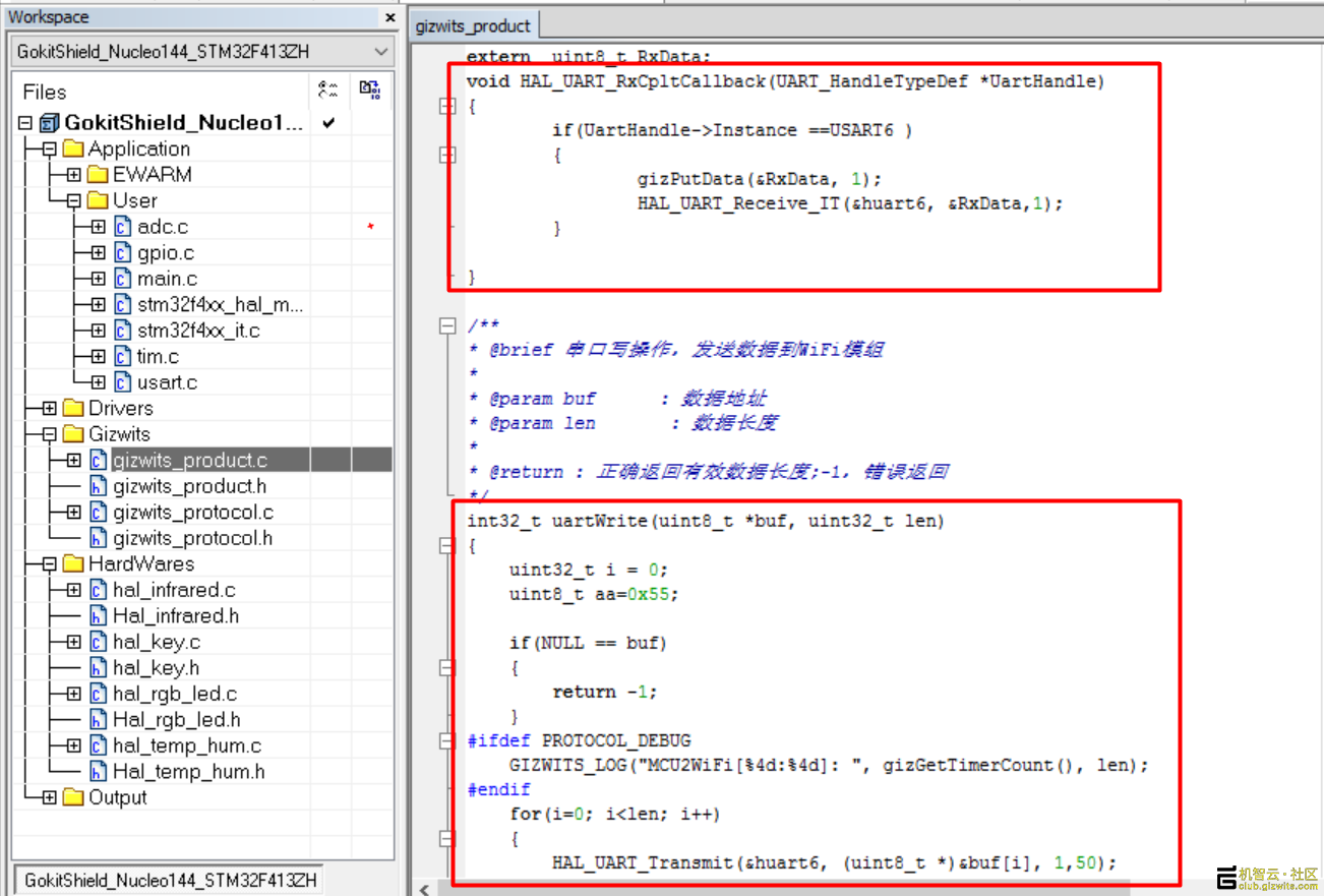

需要修改的3个接口和需要添加的用户逻辑位于gizwits_product.c,前文提到的三个接口函数是定时器1ms中断,串口发送和中断接收如下:
其他细节不再赘述,下载源码查看即可或者前往机智云论坛http://club.gizwits.com/ 查看更多教程;

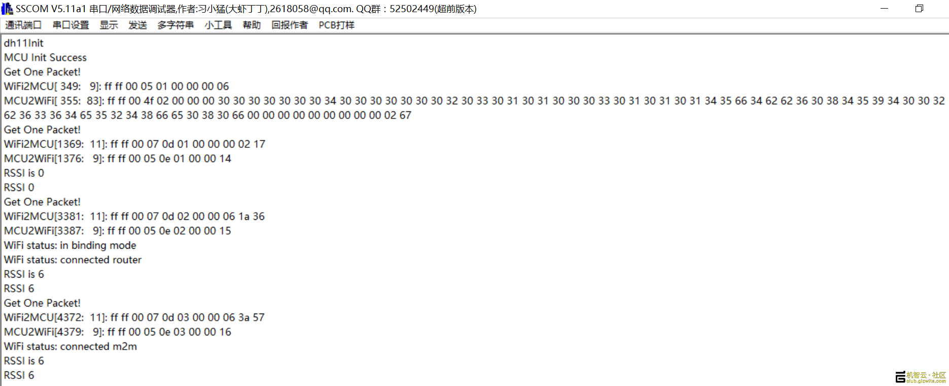

下载代码,上电,打开串口调试助手可以查看日志:
