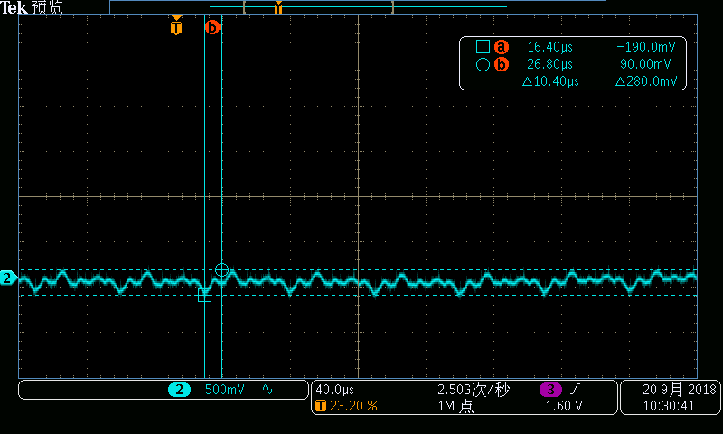

我现在在做得项目是一个3项并联,最大输出功率1.8KW的开关电源 ,开关频率80K,但是输出纹波大小以及频率不一致,很是苦恼,图如下: 单开一路时的纹波,很好,大小基本一直,频率80K
3路全开,纹波如下所示

根据您提供的信息,您的项目是一个3项并联,最大输出功率1.8KW的开关电源,开关频率80K。在单开一路时,纹波表现良好,但在3路全开时,纹波大小和频率不一致。以下是可能导致这种现象的原因:
1. 负载不平衡:当3路并联时,如果各负载之间存在不平衡,可能会导致输出纹波不一致。请检查各负载是否匹配,以及是否存在短路或开路现象。 2. 并联电路匹配问题:在并联电路中,如果各支路的阻抗不匹配,可能会导致电流分配不均,从而影响输出纹波。请检查各支路的阻抗是否匹配。 3. 电源内部参数不一致:如果电源内部的参数(如电感、电容等)不一致,可能会导致输出纹波不一致。请检查电源内部的元件是否一致。 4. 电磁干扰(EMI):电磁干扰可能会影响开关电源的输出纹波。请检查电源周围是否存在电磁干扰源,并采取相应的屏蔽措施。 5. 电源设计问题:如果电源设计存在问题,可能会导致输出纹波不一致。请检查电源设计是否合理,如反馈回路、滤波电路等。 为了解决这个问题,您可以尝试以下步骤: 1. 检查负载是否匹配,以及是否存在短路或开路现象。 2. 检查各支路的阻抗是否匹配。 3. 检查电源内部的元件是否一致。 4. 检查电源周围是否存在电磁干扰源,并采取相应的屏蔽措施。 5. 重新审查电源设计,确保反馈回路、滤波电路等设计合理。 希望以上建议能帮助您解决问题。如果问题仍然存在,请提供更多详细信息,以便我们为您提供更具体的建议。 |
