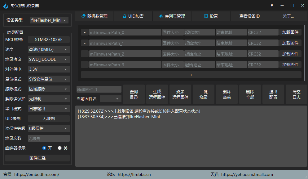

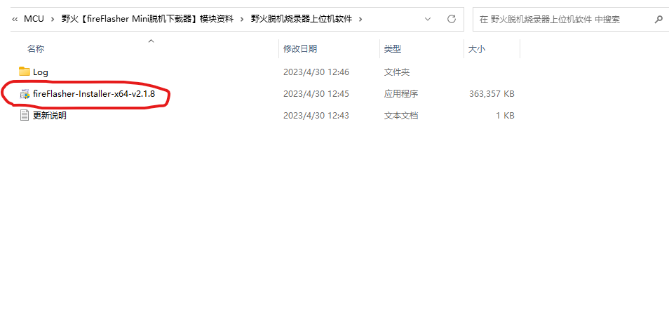

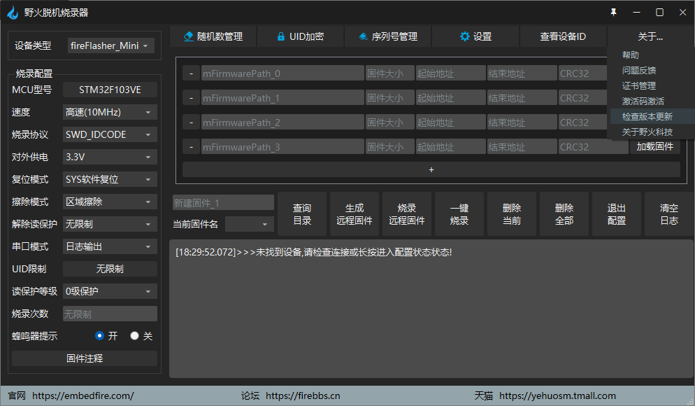

上位机安装
下载完网盘的内容后,找到途中的安装程序,根据指示一步一步进行安装即可。

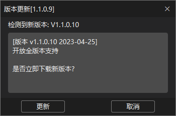

上位机更新
打开上位机,点击“关于”》点击“检查更新”
点击“更新”,软件会自动更新并重启,但是这里出现了问题。我的版本是1.1.0.9,但是每次点击更新重启软件后还是又回到1.1.0.9,一直更新不到1.1.0.10.待五一假期结束问问野火。

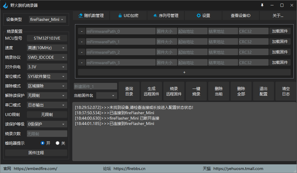

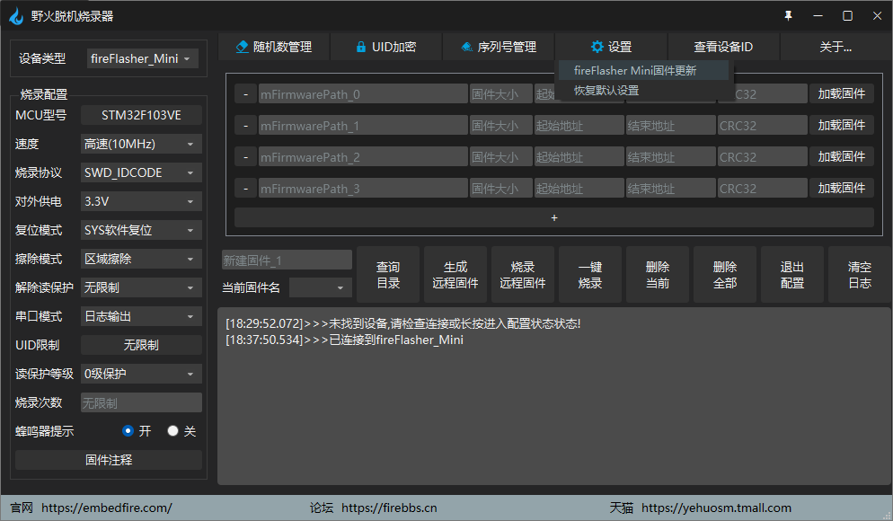

固件更新
用TYPE-C数据线连接电脑,不用安装驱动,如果连接成果上位机会有显示。

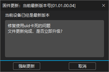

点击“设置”》“固件更新”
如果固件没有更新,点击“强制更新”位置的按钮更新。
上位机会自动更新,断开设备并自动连接。
