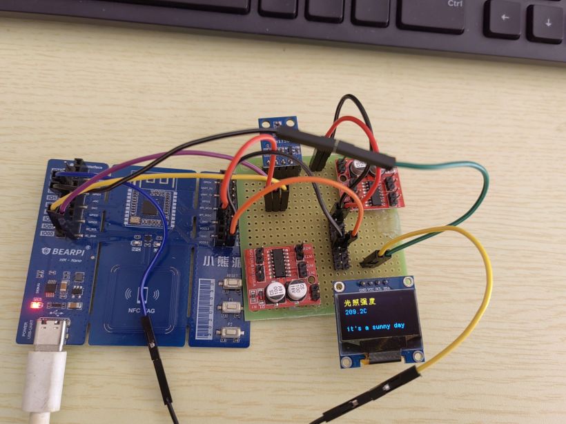

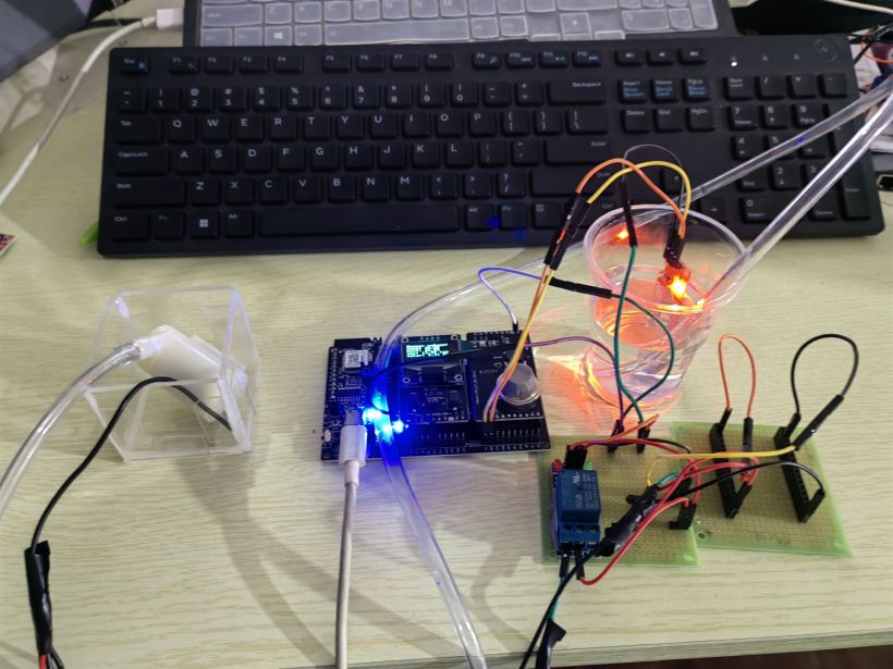

设备端实现功能

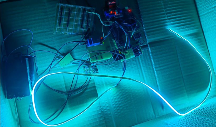

==生物姿态检测、生物户外精准定位、生物心率检测、设备连接华为云上传数据、室内环境调节(温湿度、光强、水量、食量、图像传输)==

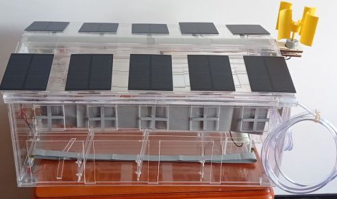

效果展示
应用场景
我国对畜牧业的支持逐年增加,尤其是在农村地区,对于一定规模的畜牧业养殖户,政府会给予技术和资金支持,从而促进畜牧业的发展。畜牧业与科技的结合,使得畜牧业发展更加规范、更加专业。但是由于资金和人力的投入不足,一般畜牧业养殖户的规模较小,投入与产出相对不合理。
我国畜牧业在农业总产值中所占比例较小,根据2016年国家统计局公布的数据来看,仅占总产值的23%,而在畜牧业较发达的爱尔兰、荷兰等地,畜牧业占农业总产值的一半以上。我国畜牧业结构仍旧比较单一,主要是猪、牛、羊、兔、鸡、鸭、鹅等。对于一些市场需求数量比较少,但质量要求较高的产品,往往很少养殖,造成畜牧业整体发展不均衡,导致畜牧业的市场风险大、价格浮动幅度大。

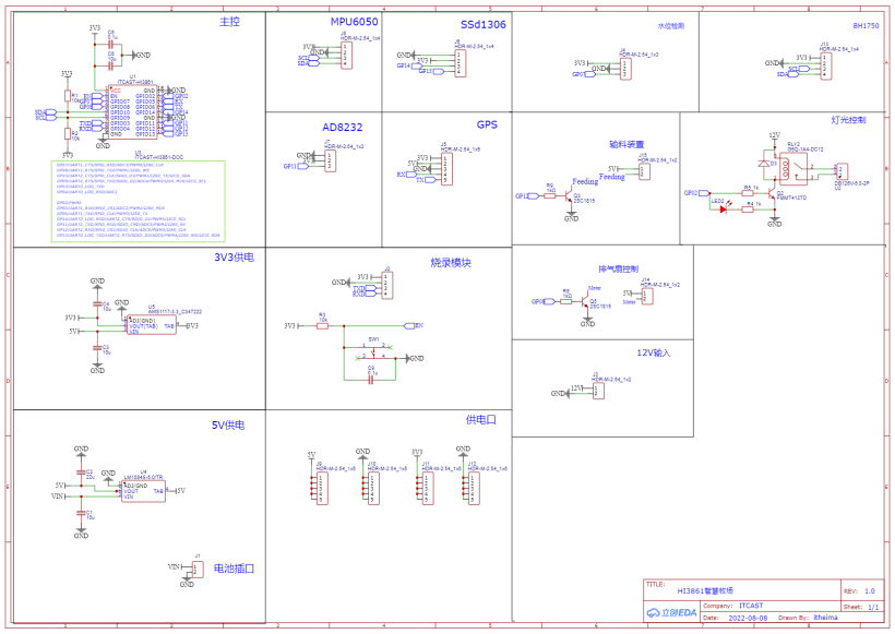

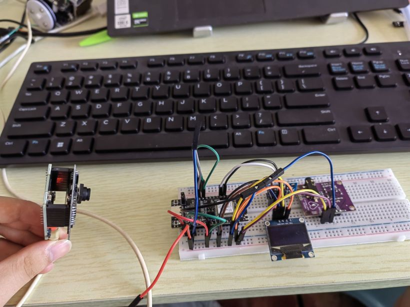

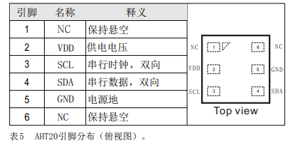

==开发设计所涉及知识==:包括Hi3861的WiFi操作、AP模式、STA模式、按键功能、网络编程、JSON数据格式、I2C通信、UART通信、ADC读取。
==开发设计所涉及模块==:包含六轴陀螺仪、AD8232模块、SIM808模块、42步进电机、AHT20模块、BH1750模块、ESP32—CAM、SG90舵机、0.96寸OLED、水泵、水位传感器、直流电机。

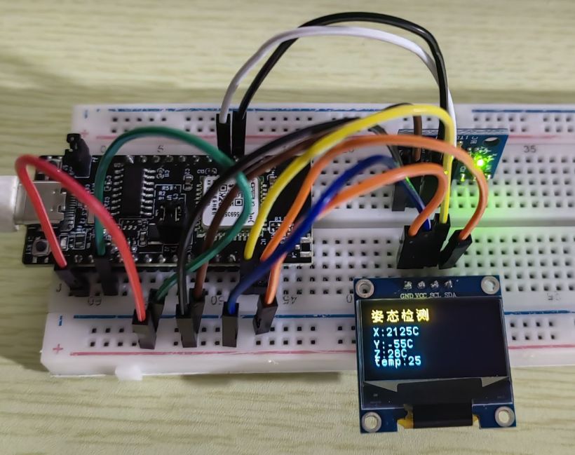

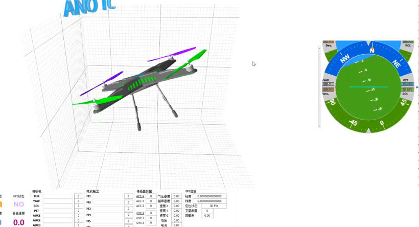

1.1.3.1 生物姿态检测

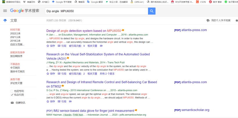

1.1.3.1.1 查找论文
==Keywords: Dip angle; MPU6050;==
1.1.3.1.2 理论知识
(1) 摘要
使⽤==MPU6050检测倾⻆==的⽅法,并设计了硬件电路。为了使检测⻆度更加准确,软件编程中采⽤了==卡尔曼滤波算法==,可以有效去除⼲扰,使测量精度更⾼。在测试中搭建了实验平台,可以准确测量⽔平⻆和垂直⻆,该设计可⽤于物体的倾⻆检测。它具有实⽤价值。
(2) 介绍
MPU6050 是⼀款带有 ==3 轴陀螺仪==和 ==3 轴加速度计==的九轴运动传感器。并且⼀个可扩展的数字运动处理器DMP、==IIC==或SPI接⼝可以连接其他传感器,输出为9轴信号。
==⻆度检测==在⼯业⽣产和实践中有很多应⽤,如检测物体的⽔平⻆或倾斜⻆,可以使平衡⻋或四旋翼⻜行器,来检测物体的姿态,即空间⻆。
==⻆度检测==也可以⽤来检测==生物跌倒==,今年以来,随着社会的发展,我国逐渐进⼊老龄化,老年⼈⼝不断增加。人力成本逐渐增加,所以电⼦产品的检测产⽣了跌倒,减少人工监督成本。==传感器前端为MPU6050==。
(3) MPU6050简介
MPU6050 引脚图如图1 所⽰。图VDD 供电引脚由3.3V 供电,CS 为⽚选信号。使⽤ SPI 或 ==IIC 接⼝==进行数据传输。图2是MPU6050⻆度
检测的==三维图==。
MPU6050有==3个16位ADC==,分别采集3轴的加速度值或陀螺值,转换成数字输出。陀螺仪测量范围为==正负250度、正负500度、正负
1000度、正负2000度==,加速度计测量范围为==+2G、+4G、+8g、+16g==。⽚上1MB FIFO,可⽤于数据缓存。串行通讯接⼝,IIC速率可达400K,
SPI速率可达1M。DMP陀螺SPI接⼝内部的数字运动可降低数据融合的复杂度,⻆度输出值准确。

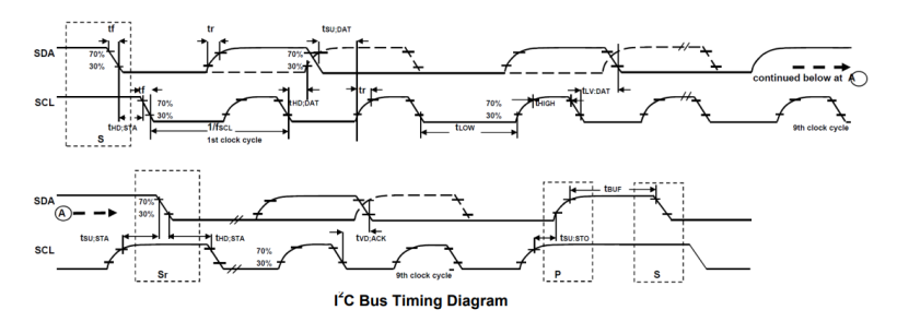

(4)软件程序设计
根据数据手册中的时序图
在VS CODE 下使⽤C 编程语⾔。完成MPU6050的初始化,然后调⽤MPU6050ReadAcc;函数输出对应的⻆度。以下部分代码:

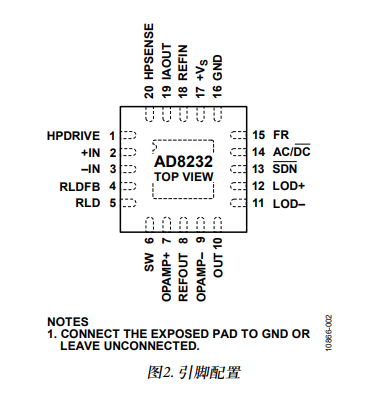

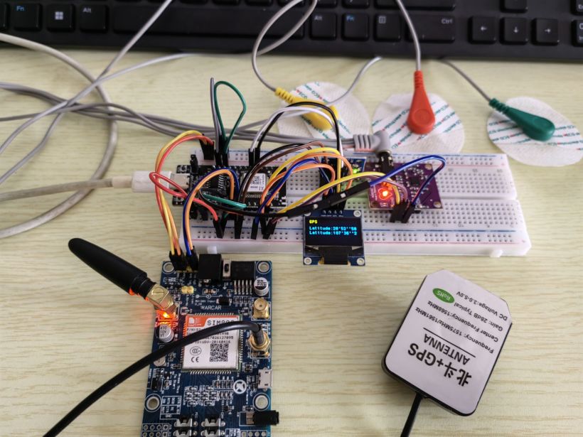

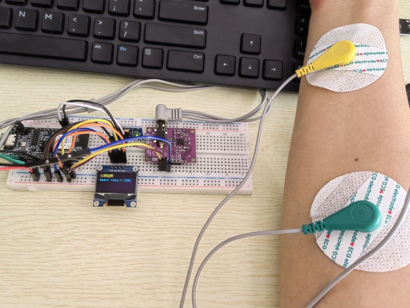

1.1.3.2 生物心率检测
既然人类有可穿戴设备,那么生物也可以有!我们暂时采用AD8232模块进行采集,后续有更合适的话我们将进行跟进。

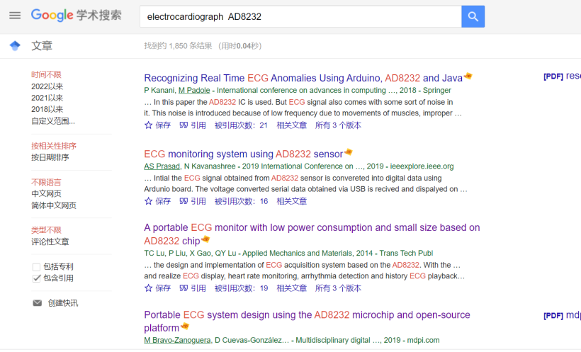

1.1.3.2.1 查找论文
==Keywords: electrocardiograph; AD8232;==
(1) 摘要
一种以AD8232单片机为模拟前端的便携式心电图仪的设计。从制造商用于测试电路配置的AFE芯片评估板开始,将开源硬件和软件组件集成到试验板原型中。最终,定制印刷电路板(PCB)被生产出来。该原型需要将微芯片安装在SMD-to-DIP适配器上,以便使用HI3861微控制器以及数据记录器和串口进行测试。
(2) 介绍
医疗设备的发展是一个具有重大相关性的研究领域,因为不断需要创新和改善医疗保健。生物使用的医疗设备的增长趋势有助于通过使用智能手机、监控传感器和注册、传输和存储用户数据的软件应用程序等技术解决这一问题,生物数据可随时访问。移动健康可穿戴设备市场发展非常迅速,消费者需要更精确的电池驱动移动设备。

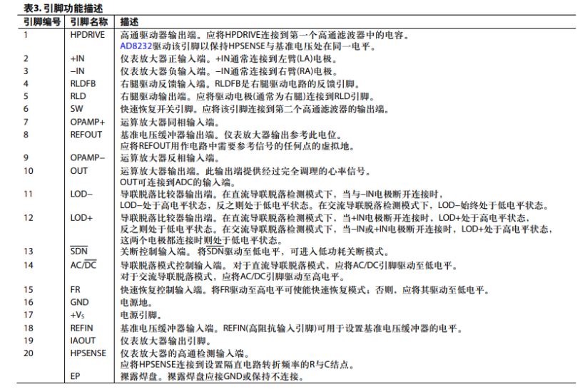

(3) 硬件部分
使用HI3861微控制器将AD8232芯片提供的模拟心电信号数字化,ADC转换器配置为10位分辨率,即5V/1024=0.00488V的LSB。
3.1 引脚介绍
(4)程序设计
/***** 获取电压值函数 *****/
static float GetVoltage(void)
    unsigned int ret;
    unsigned short data;
    ret = AdcRead(WIFI_IOT_ADC_CHANNEL_5, &data, WIFI_IOT_ADC_EQU_MODEL_8, WIFI_IOT_ADC_CUR_BAIS_DEFAULT, 0xff);
    if (ret != WIFI_IOT_SUCCESS)
        printf("ADC Read Fail\n");
    return (float)data * 1.8 * 4 / 4096.0;

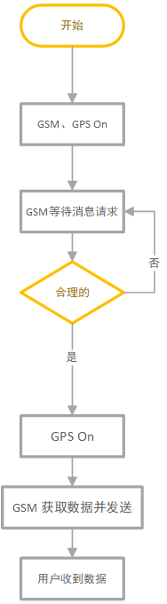

1.1.3.3 GPS和GSM的跟踪系统设计
本系统设计用到了SIM808模块中的==GSM==、==GPS==功能

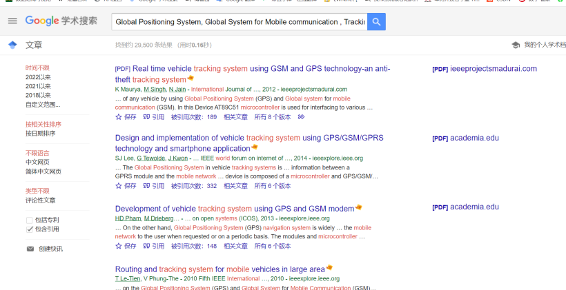

1.1.3.3.1 查找论文
==Keywords : Global Positioning System, Global System for Mobile communication , Tracking , microcontroller==
(1) 摘要
该系统采用基于全球移动通信系统(GSM)技术和GPS技术的嵌入式系统。该系统安装在生物中。接口GSM模块连接到HI3861。生物跟踪系统在牧场大环境中变得越来越重要,并且比其他系统更安全。现在,牧场中动物丢失正在迅速增加,有了这一点,我们可以很好地控制它。该系统旨在设计一种跟踪装置,该装置使用全球定位系统(GPS)确定生物的精确位置,并使用GSM调制解调器将该信息传输给用户。该系统提供以下功能:a)位置信息,b)使用短信进行实时跟踪
(2) 介绍
基于GPS和GSM的系统是最重要的系统之一,它集成了GSM和GPS技术。由于GSM和GPS系统的许多应用以及全世界数百万人对其的广泛使用,这是必要的。基于GPS和GSM的跟踪系统是一种利用全球定位系统(GPS)来确定其所连接生物的精确位置的系统。所提出的系统成本低、可靠,并具有精确跟踪功能。当大量物体或生物散布在地面上时,牧场管理员往往发现很难跟踪正在发生的事情。需要一个系统来确定物体在任何给定时间的位置和行驶的距离。此外,在用户的生物中需要跟踪系统是为了防止任何类型的盗窃,因为牧场管理员可以使用跟踪报告来定位被盗生物。 全球移动通信系统(GSM)和基于GPS的跟踪系统将提供有效、实时的车辆位置报告。基于GPS和GSM的跟踪系统提供了有关生物位置的所有规范。该系统使用来自GPS卫星的地理位置和时间信息。
(3)硬件设计

(4) 程序设计
软件编程是用C语言完成的。GPS从卫星接收的数据(坐标)在软件中定义。解码NMEA(国家海洋电子协会)协议是开发该软件的主要目的。软件程序中应包含用户的手机号码,以便从我们在GSM调制解调器中使用的SIM卡接收位置值。NMEA协议由一组ASCII字符集的消息组成。GPS接收数据并以ASCII逗号分隔的消息字符串的形式显示。$'在每条消息的开头使用符号。位置(纬度和经度)的格式为ddmm。mmmm(度数分钟和十进制分钟)。软件协议由GGA(全球定位系统固定数据)和GLL(地理位置-纬度/经度)组成。但在这个系统中,我们只使用GGA。系统流程图如下所示:
==具体实现==

            GGPS_DATA gpsData;
            GPS_CGNSINF_Analyze((char *)g_uart_buff, &gpsData);
            printf("latitude:%s.\n", gpsData.latitude);
            printf("logitude:%s.\n", gpsData.logitude);
            memcpy_s(gpsInfo->UTCdatetime, sizeof(gpsInfo->UTCdatetime), gpsData.UTCdatetime, sizeof(gpsData.UTCdatetime));
            memcpy_s(gpsInfo->logitude, sizeof(gpsInfo->logitude), gpsData.logitude, sizeof(gpsData.logitude));
            memcpy_s(gpsInfo->latitude, sizeof(gpsInfo->latitude), gpsData.latitude, sizeof(gpsData.latitude));
            memcpy_s(gpsInfo->satellitesinview, sizeof(gpsInfo->satellitesinview), gpsData.satellitesinview, sizeof(gpsData.satellitesinview));
            GsmCheckRingAndHanupMessage();
            memset(g_uart_buff, 0, sizeof(g_uart_buff));
            g_ReceivedDatalen = 0;
            g_uartController.isReadBusy = false;
            return HI_ERR_SUCCESS;
        } else {
            return HI_ERR_FAILURE;
    } else {
        printf(" SendCmd no cmd return!\r\n");
uint32_t GsmCallCellPhone(char *cellPhoneNumeber)
    uint32_t ret = HI_ERR_FAILURE;
    char sendCmd[32] = "";
    uint8_t cPhoneNumLength = strlen(cellPhoneNumeber);
    if (cPhoneNumLength < PHONE_NUMB_LEN)
    /* Send AT+CSQ. */
    strncpy(sendCmd, "AT+CSQ\r\n", strlen("AT+CSQ\r\n"));
    printf(" sendCmd=%s\n", sendCmd);
    ret = GsmSendCmd(sendCmd, strlen(sendCmd));
    if (ret == HI_ERR_FAILURE)
    memset(sendCmd, 0, strlen(sendCmd));
    /* Call cellPhone Number:ATD+cellPhoneNumber. */
    snprintf(sendCmd, sizeof(sendCmd), "ATD%s;\r\n", cellPhoneNumeber);
==效果图==
1.1.3.4 室内管理系统
包含主要有温湿度、光照、水槽、投食控制、光伏发电、图传
关键词:
==THIC(温度和湿度独立控制)、空调系统、能源绩效、建筑节能==

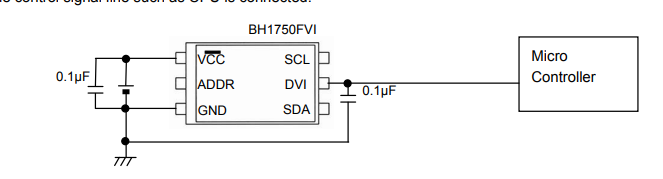

==光照强度部分==
* 函数名称: Start_BH1750
* 说    明: 启动BH1750
* 参    数: 无
* 返 回 值: 无
void Start_BH1750(void)
    WifiIotI2cData bh1750_i2c_data = {0};
    uint8_t send_data[1] = {0x10};
    bh1750_i2c_data.sendBuf = send_data;
    bh1750_i2c_data.sendLen = 1;
    I2cWrite(WIFI_IOT_I2C_IDX_1, (BH1750_Addr << 1) | 0x00, &bh1750_i2c_data);
==温湿度部分==
* 函数名称: Init_SHT30
* 说    明: 初始化SHT30,设置测量周期
* 参    数: 无
* 返 回 值: 无
void Init_SHT30(void)
    WifiIotI2cData sht30_i2c_data = {0};
    uint8_t send_data[2] = {0x22, 0x36};
    sht30_i2c_data.sendBuf = send_data;
    sht30_i2c_data.sendLen = 2;
    I2cWrite(WIFI_IOT_I2C_IDX_1, (SHT30_Addr << 1) | 0x00, &sht30_i2c_data);
==水位控制部分==
    unsigned int ret;
    ret = AdcRead(WIFI_IOT_ADC_CHANNEL_2, &data, WIFI_IOT_ADC_EQU_MODEL_8, WIFI_IOT_ADC_CUR_BAIS_DEFAULT, 0xff);

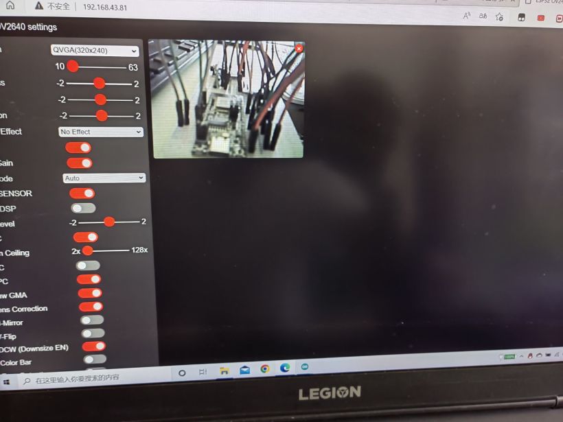

==图传部分==
**这部分用的ESP32官方提供的例程实现**
#include "esp_camera.h"
#include <WiFi.h>
#define CAMERA_MODEL_AI_THINKER
#include "camera_pins.h"
const char* ssid = "**";
const char* password = "123456789";
void startCameraServer();
void setup() {
  Serial.begin(115200);
  Serial.setDebugOutput(true);
  Serial.println();
  camera_config_t config;
  config.ledc_channel = LEDC_CHANNEL_0;
  config.ledc_timer = LEDC_TIMER_0;
  config.pin_d0 = Y2_GPIO_NUM;
  config.pin_d1 = Y3_GPIO_NUM;
  config.pin_d2 = Y4_GPIO_NUM;
  config.pin_d3 = Y5_GPIO_NUM;
  config.pin_d4 = Y6_GPIO_NUM;
  config.pin_d5 = Y7_GPIO_NUM;
  config.pin_d6 = Y8_GPIO_NUM;
  config.pin_d7 = Y9_GPIO_NUM;
  config.pin_xclk = XCLK_GPIO_NUM;
  config.pin_pclk = PCLK_GPIO_NUM;
  config.pin_vsync = VSYNC_GPIO_NUM;
  config.pin_href = HREF_GPIO_NUM;
  config.pin_sscb_sda = SIOD_GPIO_NUM;
  config.pin_sscb_scl = SIOC_GPIO_NUM;
  config.pin_pwdn = PWDN_GPIO_NUM;
  config.pin_reset = RESET_GPIO_NUM;
  config.xclk_freq_hz = 20000000;
  config.pixel_format = PIXFORMAT_JPEG;
  //init with high specs to pre-allocate larger buffers
  if(psramFound()){
    config.frame_size = FRAMESIZE_UXGA;
    config.jpeg_quality = 10;
    config.fb_count = 2;
  } else {
    config.frame_size = FRAMESIZE_SVGA;
    config.jpeg_quality = 12;
    config.fb_count = 1;
#if defined(CAMERA_MODEL_ESP_EYE)
  pinMode(13, INPUT_PULLUP);
  pinMode(14, INPUT_PULLUP);
#endif
  // camera init
  esp_err_t err = esp_camera_init(&config);
  if (err != ESP_OK) {
    Serial.printf("Camera init failed with error 0x%x", err);
    return;
  sensor_t * s = esp_camera_sensor_get();
  //initial sensors are flipped vertically and colors are a bit saturated
  if (s->id.PID == OV3660_PID) {
    s->set_vflip(s, 1);//flip it back
    s->set_brightness(s, 1);//up the blightness just a bit
    s->set_saturation(s, -2);//lower the saturation
  //drop down frame size for higher initial frame rate
  s->set_framesize(s, FRAMESIZE_QVGA);
#if defined(CAMERA_MODEL_M5STACK_WIDE)
  s->set_vflip(s, 1);
  s->set_hmirror(s, 1);
#endif
  WiFi.begin(ssid, password);
  while (WiFi.status() != WL_CONNECTED) {
    delay(500);
    Serial.print(".");
  Serial.println("");
  Serial.println("WiFi connected");
  Serial.print("Camera Ready! Use 'http://");
  Serial.print(WiFi.localIP());
  Serial.println("' to connect");
void loop() {
  // put your main code here, to run repeatedly:
  delay(10000);
==效果图==

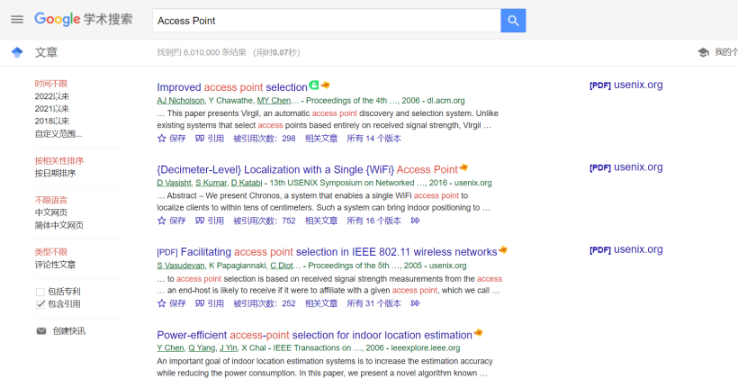

1.1.3.5 手机APP配网
1.1.3.5.1 查找论文
Keywords
==access point selection, opportunistic connectivity,public networks, wireless networking==
(1) 摘要
AP选择是由物理层驱动的。所有通用操作系统当前使用的选择策略,用于简单地自动选择接入点
(2) 介绍

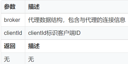

1.1.3.6 MQTT连接华为云
1.1.3.6.1 程序设计

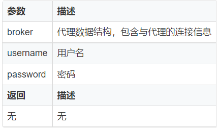

==(1)MQTT初始化==
void mqtt_init(mqtt_broker_handle_t* broker, const char* clientid);
初始化要连接到代理的信息
==(2) 写入username与password==
void mqtt_init_auth(mqtt_broker_handle_t* broker, const char* username, const char* password);
启用身份验证以连接到代理。

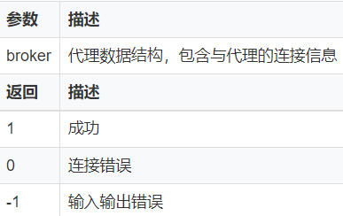

==(4) 建立MQTT连接==
int mqtt_connect(mqtt_broker_handle_t* broker);
